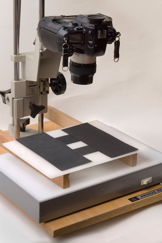

Aby wykluczyć skanery na poziomie międzynarodowej stacji kosmicznej przypomnę moje skromne założenia z pierwszego postu w tym temacie:
"...Planuję zbudować sobie taki mały zestaw do fotografowania negatywu monochromatycznego..."

I jeszcze taka propozycja na podstawie Krokusa.
Uzależniony od fotociemni .
Posty: 2227
Fotografowanie negatywu B&W
No..., mam Krokus 3, statyw już nawet przymierzałem. Trzeba jednak podświetlenie jakieś sensowne dorzucić.

Mirosław pisze: 18 mar 2022, 13:27 I jeszcze taka propozycja na podstawie Krokusa.
To wystarczająco dobra propozycja gdy chodzi o incydentalną digitalizację. W przypadku większej liczby skanowanych obrazów jest to rozwiązanie do bólu upierdliwe ze względu na niewystarczającą precyzję prowadzenia filmu i niewygodę jego przesuwania.
