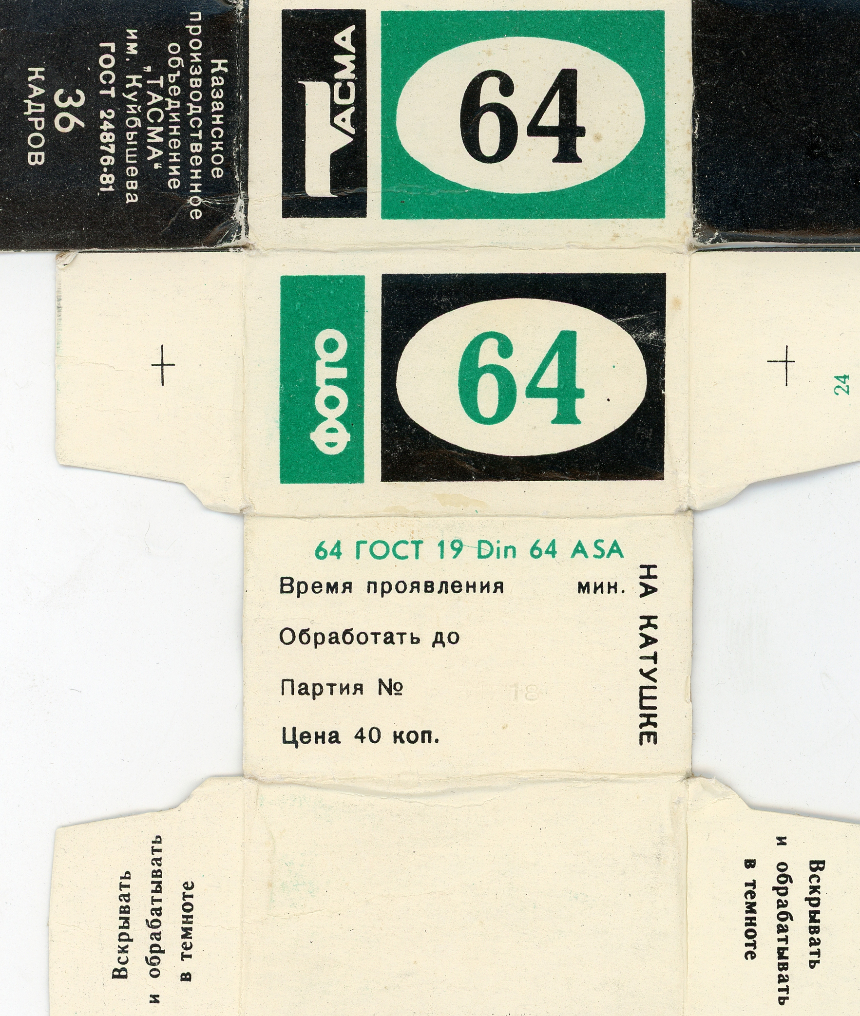

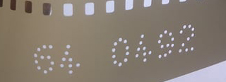

Witam wszystkich
Wpadł mi w łapki taki Film. Wiem że może być loteria ;) Ale jak to naświetlić 2/3 z czułości ? I jak wołać. Mam Rodinal więc naturalnie chciałbym w nim. Są jakieś przepisyw w necie na Foto 64, fotony ale żaden nie jest w dokładnie takim opakowaniu. Języka nie znam więc nie wiem co to za producent Chyba Tacma jak dobrze czytam. albo pod jaką nazwą szukać tego na digitaltruth. Z Góry dzięki za porady :)
