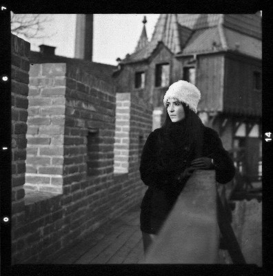

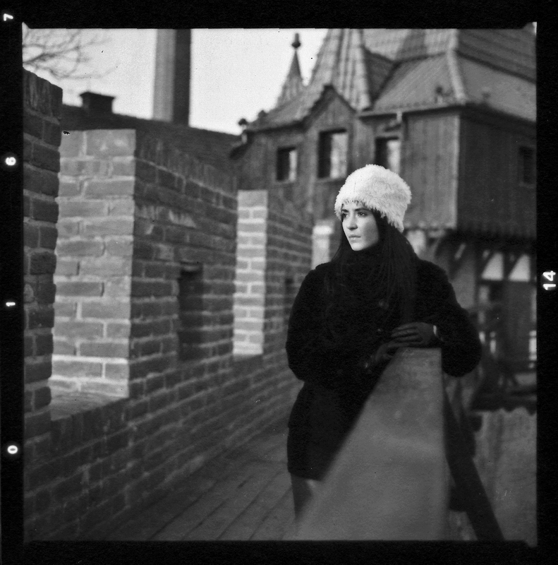

Wyszło nie najlepiej - skan na biurowym canonie - dalej wykadrowanie, odwrócenie koloru, podciągnięcie kontrastu i to tyle...
Następne filmy będą lepsze - zamierzam skanować na lampie 100 watowej przy użyciu A700 i makro Sony SAL 50M28 (50mm f/2.8)
Trzeba sobie jakoś radzić...
K88 Volna3 Fomapan100 f/4.0 1/125
