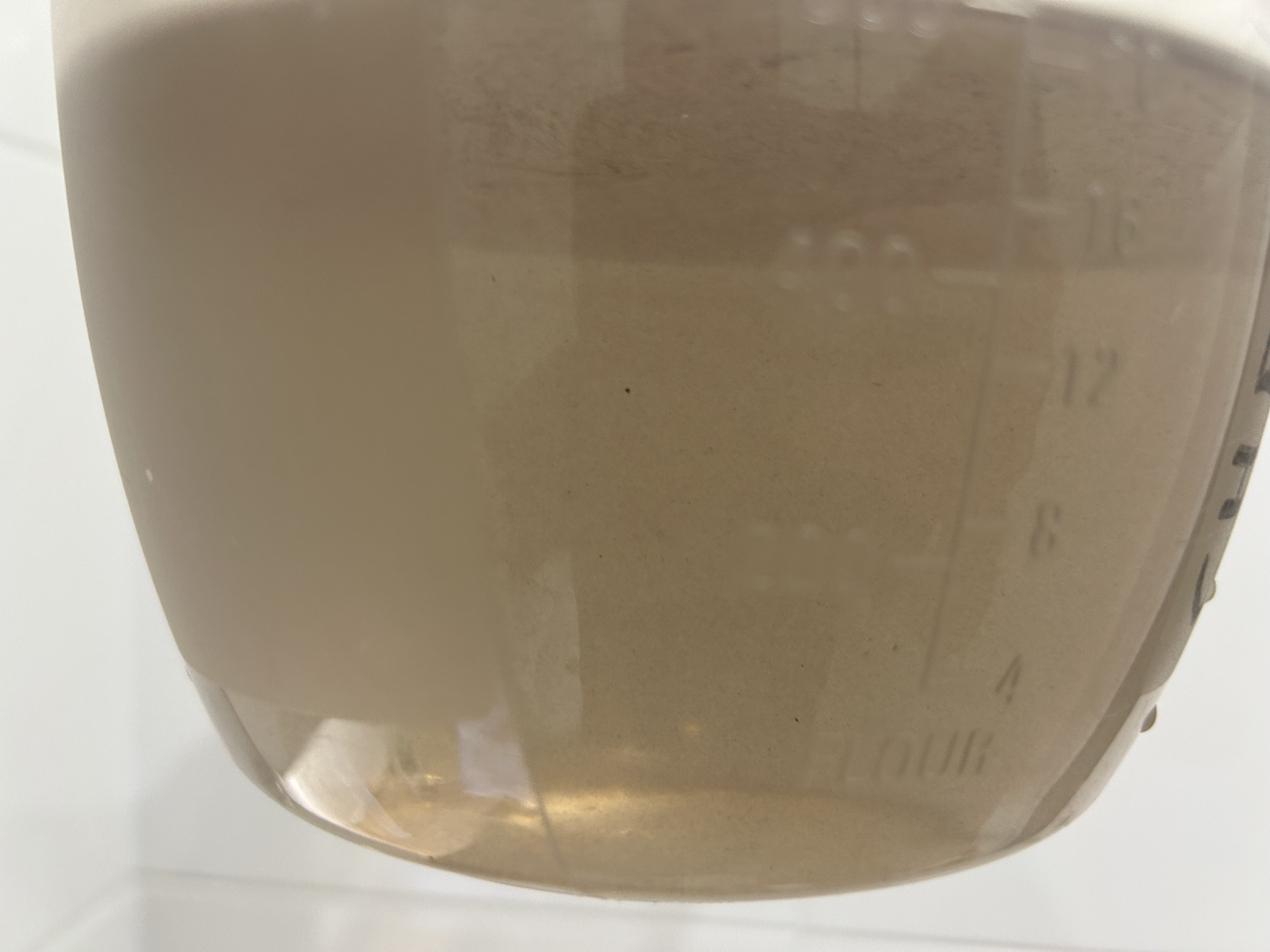

Witam,
Przyszło mi do głowy wypróbować W37 fomy, ponoć to odpowiednik D76.
Zgodnie z instrukcją nagrzałem wodę destylowaną do 38 stopni, wsypałem brunatną zawartość małej torebki i wymieszałam. Wszystko się rozpuściło choć kilka czarnych paprochów pływało. Roztwór miał kolor brunatny.
Dodałem druga torebkę, zapieniło się trochę i zmieniło barwę na jasną. Wymieszałam, wszystko się niby rozpuściło ale pod światło widać jakby zawiesinę ze sproszkowanego węgla (załącznik).
Przelałem wiec do butelki i wybełtałem jak tylko mogłem, zawiesina chyba zniknęła ale nadal kolor jakby brudny.
Pytanie więc - czy ten typ tak ma? Nie przypominam sobie takich historii przy oryginalnym D76 czy Xtolu.
Posty: 3587
Fomadon P W37 - mętny po rozpuszczeniu
Te oryginalne nie maja takiego odcienia. Ale czy to ma znaczenie, to nie wiem. Nigdy nie uzywalem tego Fomy

Posty: 3587
krzychu128, Jesli jest metny, to ja osobiscie bym nie ryzykowal.
Oczywiscie mozesz to przepuscic przez jakis filtr do kawy i zrobic test na koncowce negatywu, czy w ogole jest aktywny, ale czy warto, to juz sam musisz sobie na to pytanie odpowiedziec.

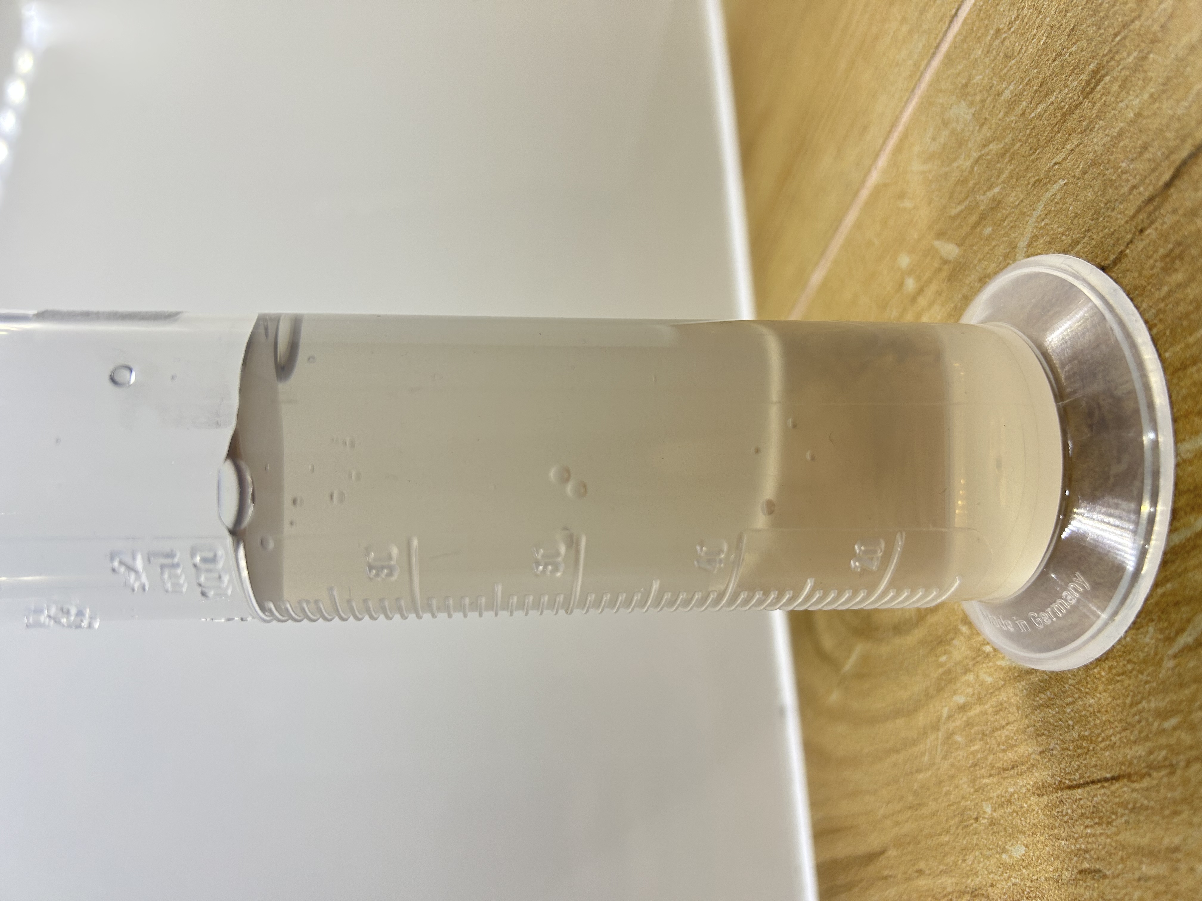

Trochę się przegryzł, wystygł i wyklarował (załącznik).
Końcówkę filmu zaczernia.
Idę wołać, będzie co będzie.

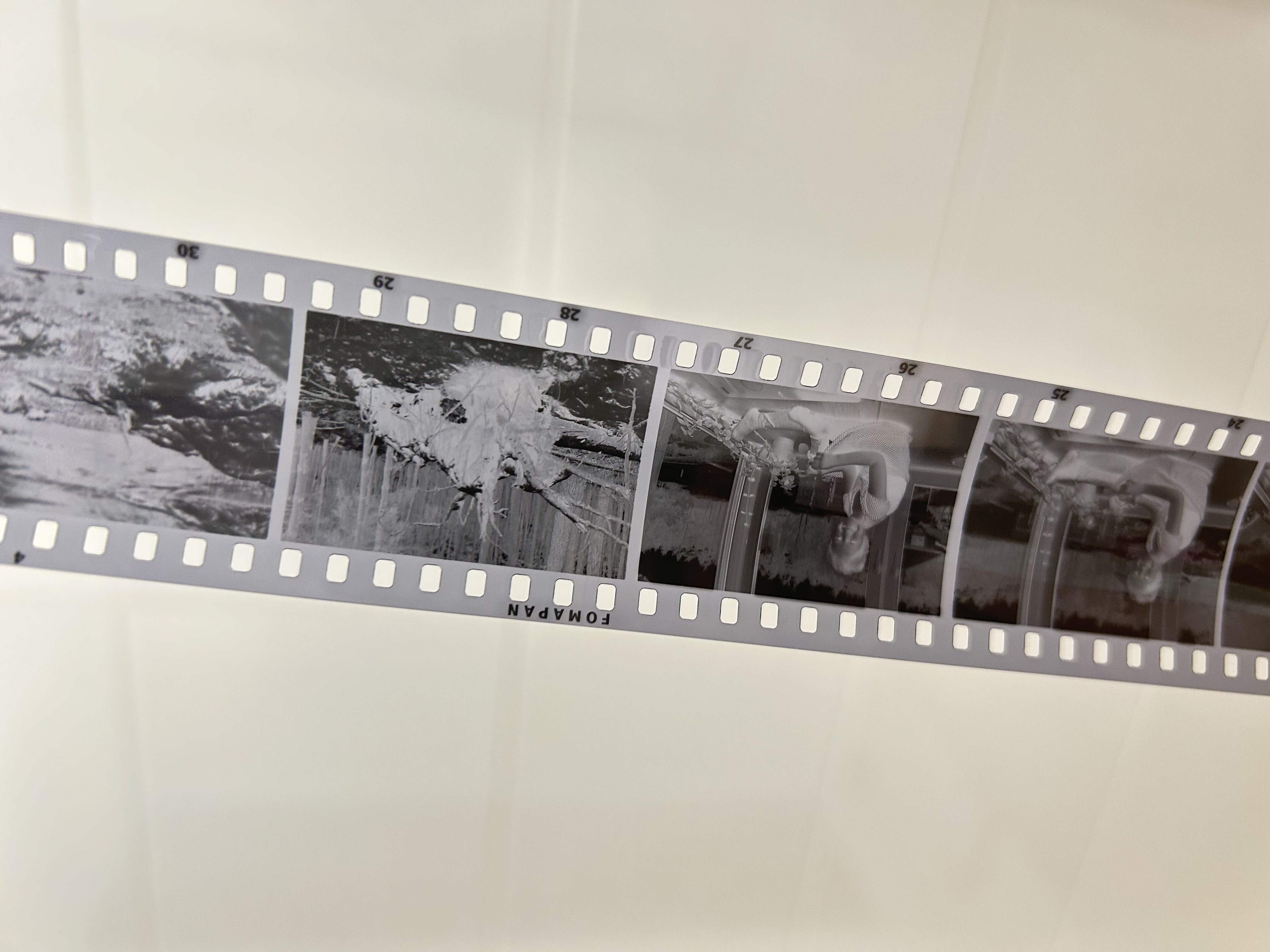

Post autor: krzychu128 »
Wyszedł bardzo dobrze :-) widocznie tak miało być :-)
Posty: 1733
No nie wiem. Wszystko do góry nogami.
Posty: 10511
I numerki się nie zgadzają, są po dwa na jedną klatkę.
krzychu128
Posty: 408
Lokalizacja: Rzeszów
Czyli jednak w kibel. Znaczy kanał.
