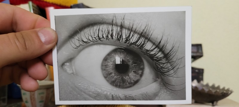

I raczej w nim jest problem wywołałem jeszcze jedna klisze fomy 100 i efekt lepszy ale tylko na tyle że coś było widać ale ledwo wczoraj za to była ostatnia próba miałem film rollei rpx 100 wywoływałem go 10.5m nie mogłem znaleźć nigdzie czasow wiec zrobilem to na oko :) i według mnie jest nieźle Obrazek

konradlbn pisze: 30 maja 2022, 07:49 I raczej w nim jest problem wywołałem jeszcze jedna klisze fomy 100 i efekt lepszy ale tylko na tyle że coś było widać ale ledwo wczoraj za to była ostatnia próba miałem film rollei rpx 100 wywoływałem go 10.5m nie mogłem znaleźć nigdzie czasow wiec zrobilem to na oko :) i według mnie jest nieźle Obrazek
uzywaj przeecinkow i kropek, bo to za meczace kodowac, gdzie konczy a gdzei zaczyna sie zdanie. jaka masz date waznosci na wywyolywaczu? mi juz dwa razy padl calkowicie.
