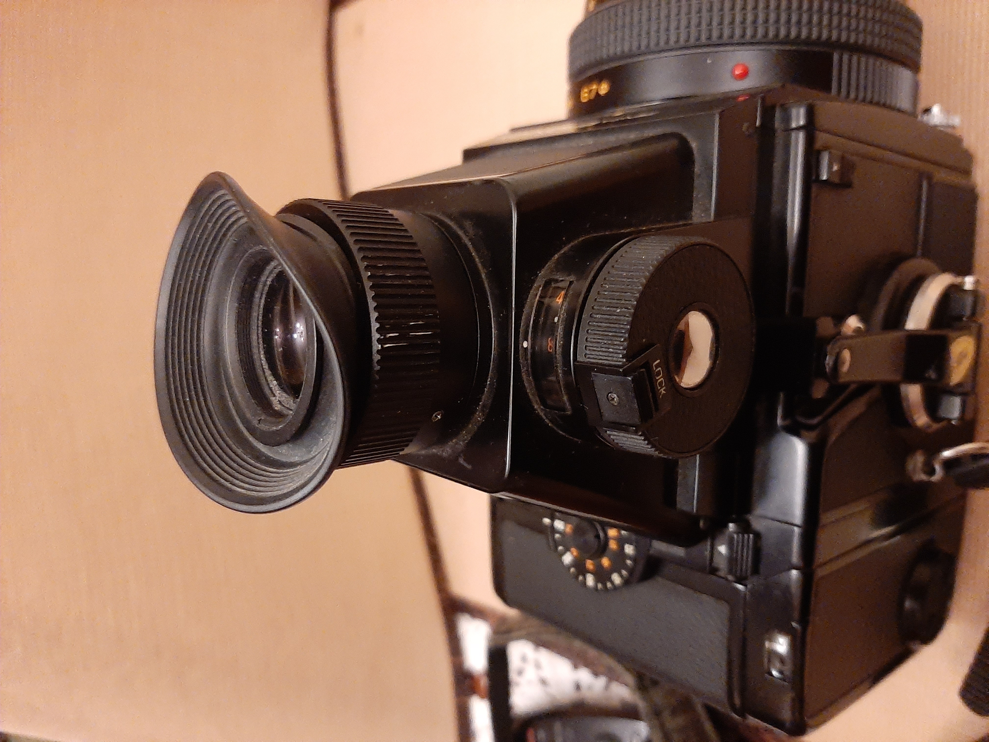

Mam od kolegi Bronice SQ z finderem ( tym sztywnym kominkiem z pokrętłem z jednej strony). Widzę że aparat realizuje czasy ustawione pokrętłem findera. Jak to działa i czy mierzy światło?

Widzę po zdjęciu, że to celownik dedykowany do astrofotografii ;-)
W sieci piszą o tym urządzeniu

To chyba mierzy?
Tu masz PDF z instrukcją https://www.google.com/url?sa=t&rct=j&q ... 9-ErRsCtbS
Posty: 6795
Finder do Bronica SQ
Mierzy, jeśli jest sprawny ;-) Całkiem użyteczny kominek. W skrócie: czułość ustawiasz na kasecie, kominek przejmuje na siebie ustawianie czasu, trzy diody pokazują ustawienia czas/przysłona (zielona - ok, +/- prześwietlenie/niedoświetlenie). Masz dwa tryby: 1) priorytet przysłony - ustawiasz przysłonę na obiektywie i kręcąc czasem na kominku obserwujesz diody; 2) priorytet czasu - ustawiasz czas na kominku i kręcisz pierścieniem przysłony do zapalenia diody zielonej lub jak potrzeba +/-. Tylko trzeba pamiętać, że zakres pomiaru jest stosunkowo mały 4-16EV przy 100ASA. Trzeba wcisnąć okrągły guzik (display)- włącza pomiar na 30 sek. - przełącznik lock blokuje/zwalnia ten okrągły guzik. Musisz poćwiczyć. Chyba nic nie pokręciłem :-)
