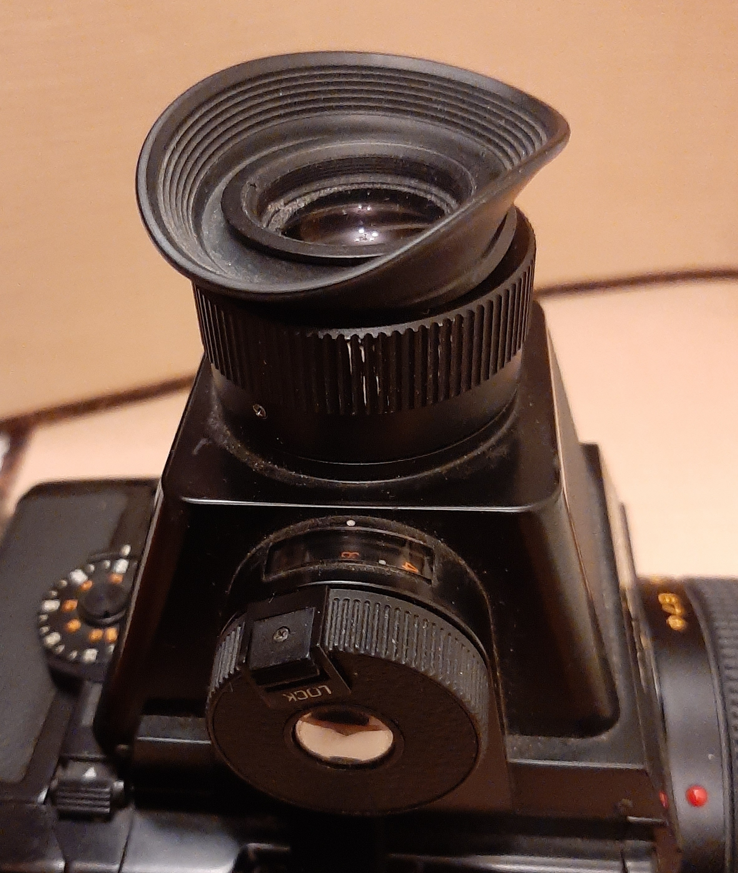

A to mój nabytek:)

Post autor: rysiek1996 »
Jest to super urzädzenie. Po kilku zdjęciach zrobionych kolegi finderem zdecydowałem się kupić. Z kosztami przesyłki wyszło 171€. Drogo al..... bardzo wygodnie.

rysiek1996 pisze: 08 lip 2020, 08:39 Jest to super urzädzenie
Zgadza się. Zastępuje kominek, ma "regulację dioptrii" i pomiar. To nie jest alternatywa dla pryzmatów, te są do kadrowania z aparatem przy oku, czyli głównie z wysokości oka. Mi bardzo pasuje kadrowanie z wysokości "pasa", a bardzo nie lubię zewnętrznych światłomierzy. Pytanie na ile jest dokładny światłomierz, wszak to jest CdS?
