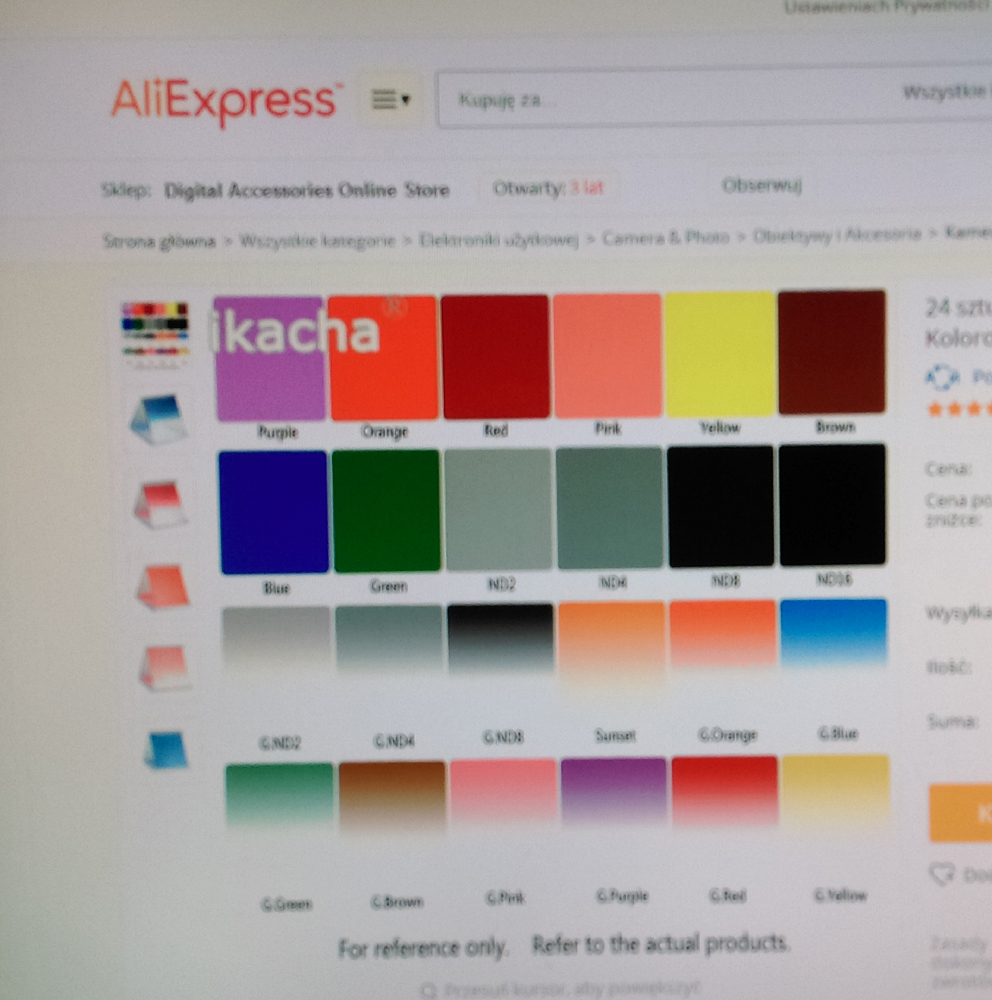

apphex pisze: 08 lut 2019, 09:45 szukam czerwonego, pomarańczowego, zielonego i niebieskiego.
Szukaj na AliExpress
Uzależniony od fotociemni .
Mirosław
Posty: 477
Filtry kwadratowe i IR
Post autor: Mirosław »
Mogą być w kompletach.
