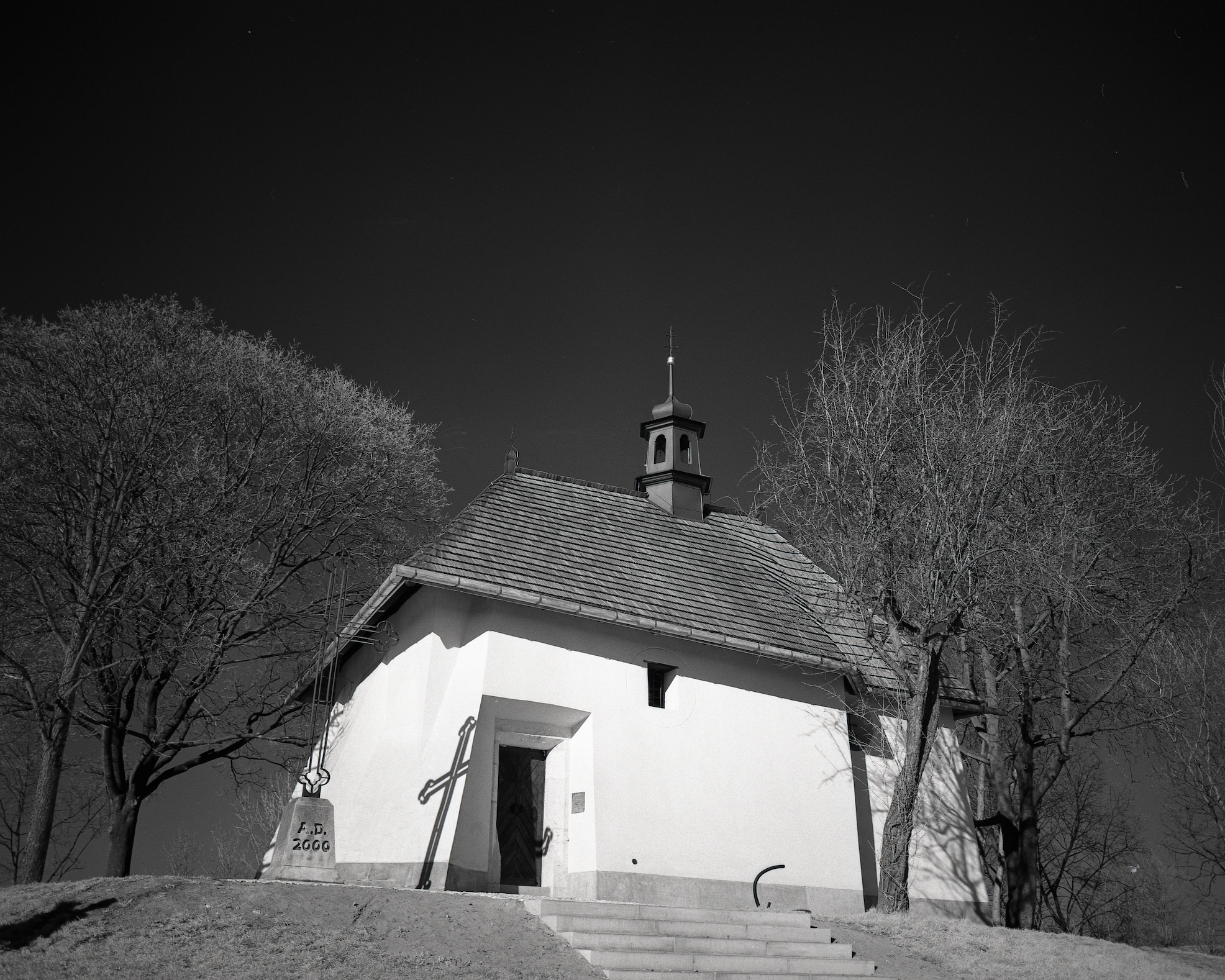

Wprawdzie zieleni nie było.. ale za to niebo wyszło wg moich oczekiwań. Zrobiłem tak jak mówiliście: słonecznie, czyste niebo, słońce zza pleców. Świecone z EI10.
