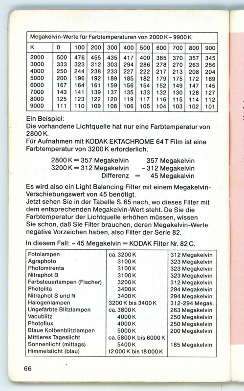

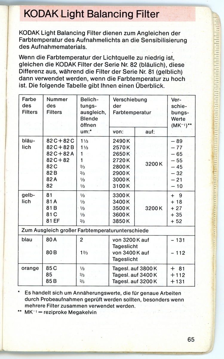

Przypomniałem sobie, że mam stary poradnik Kodaka, zawierający m.in. informacje o filtrach korekcyjnych.

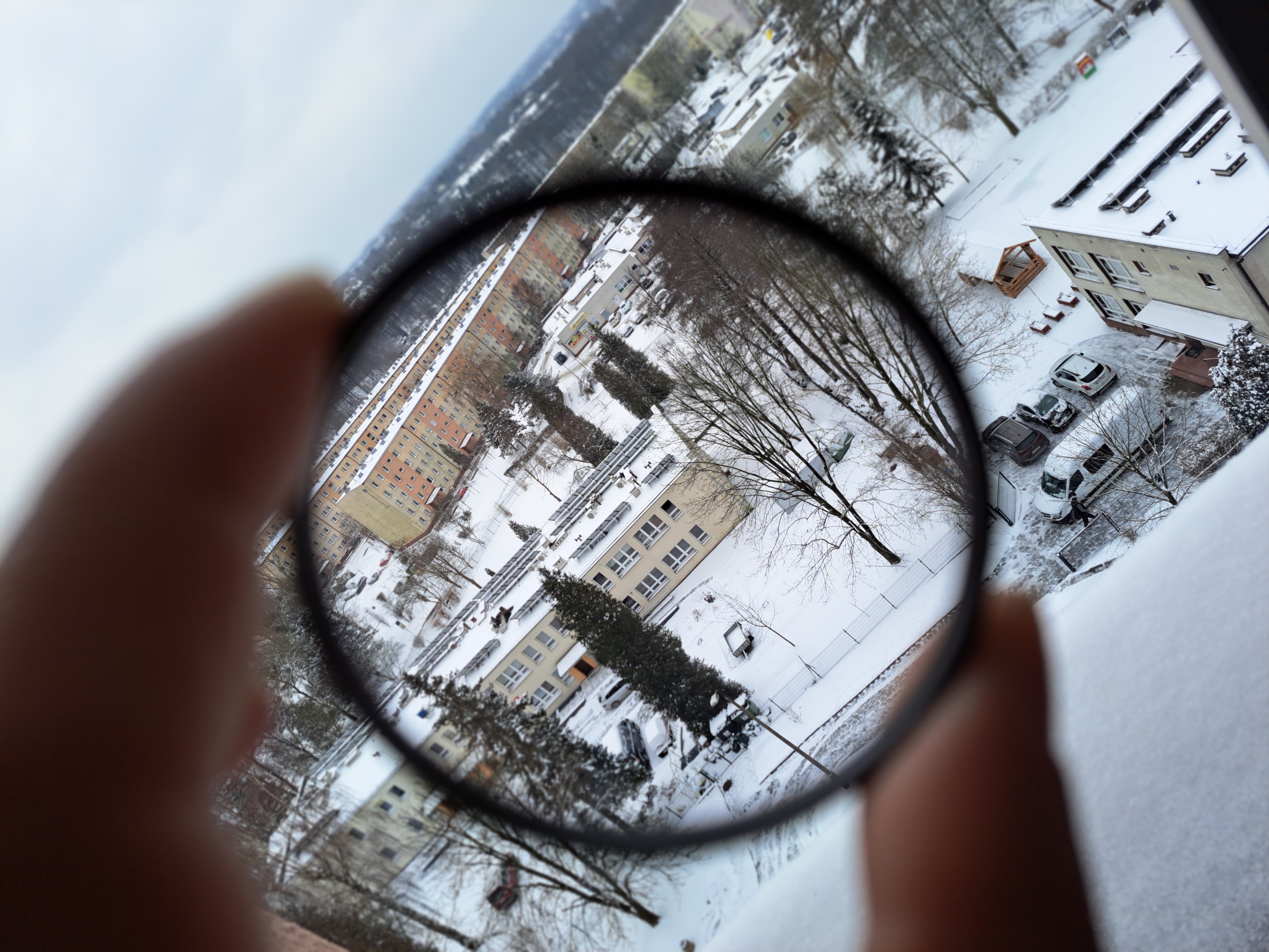

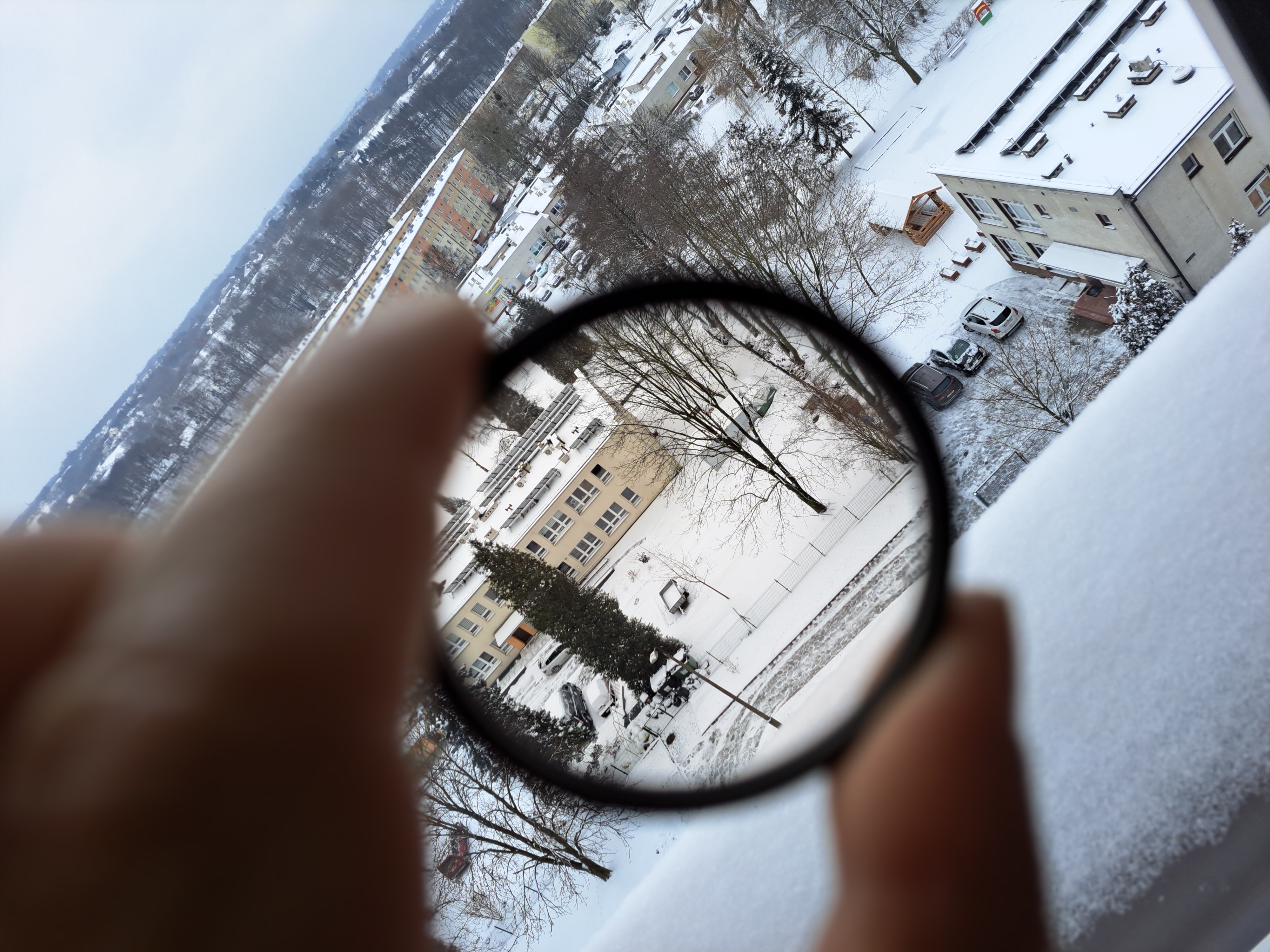

J.A. pisze: 08 sty 2024, 08:28 Ale już w średnich tonach robi się paskudnie żółto, a to widać baaardzo. Chyba bardziej niż w cieniach.
Bez przesady. W przypadku najdelikatniejszych filtrów typu Skylight 1A czy 81A (vel KR 1,5) nie ma takiego ryzyka.
Posty: 10515
Filtry Foto
Skay, to nie ten filtr o którym mowa.
A ostatnie zdjęcie już nawet śnieg jest żółty.
Posty: 1569
Filtry Foto
J.A. pisze: 08 sty 2024, 10:18 Skay, to nie ten filtr o którym mowa.
No jak nie, jak tak? ;-)
Adams pytał m.in. o filtr 1A.
Do zdjęć śnieżnych krajobrazów bym go nie użył, ale właśnie na białym tle widać, że działanie filtra 81A/KR1,5 nie jest drastyczne.
W niezimowych warunkach i przy zachmurzonym niebie z jego użyciem można otrzymać bardzo przyjemne w odbiorze zdjęcia, tj. w naturalnej kolorystyce.

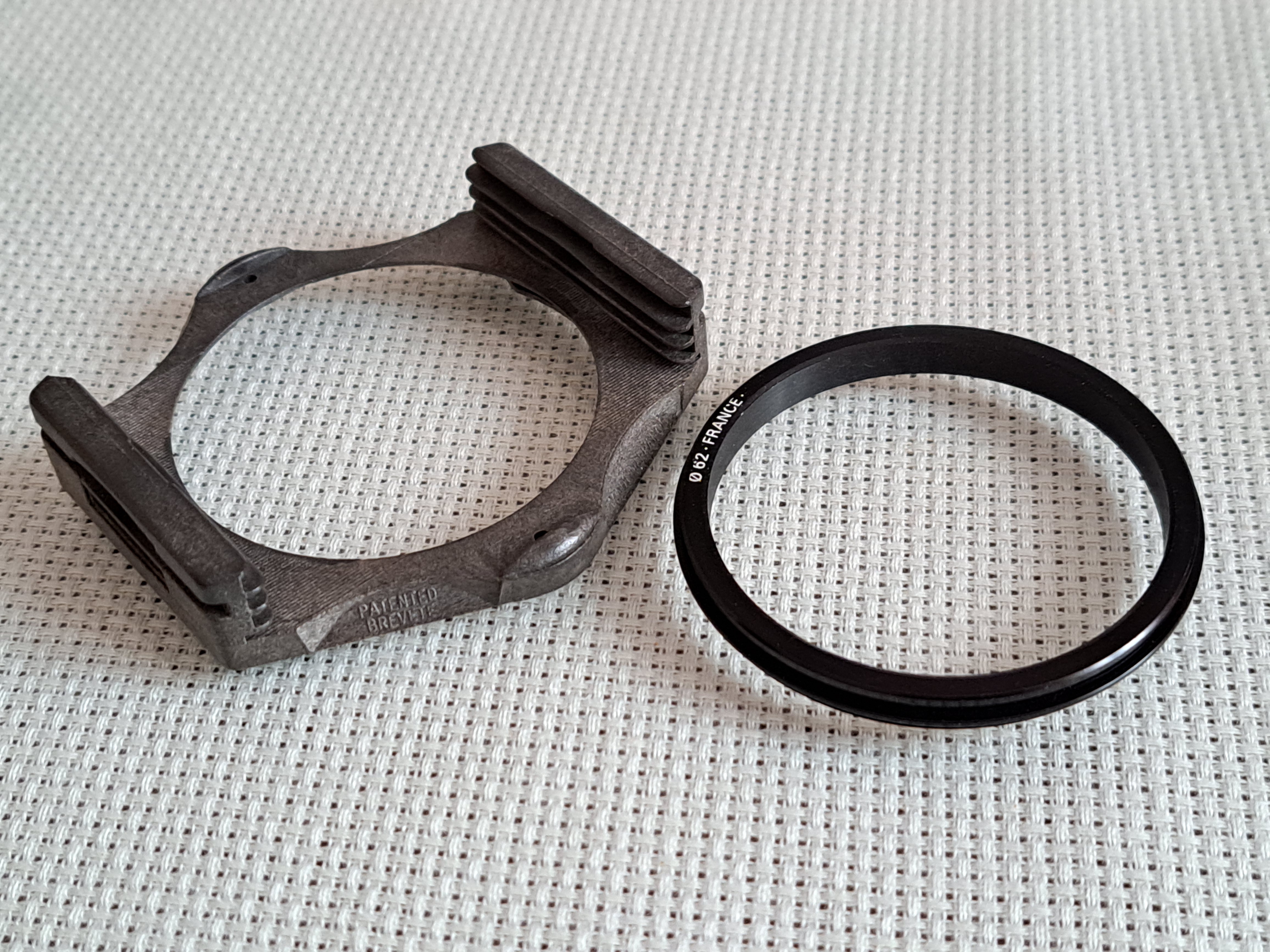

Przy okazji: gdyby sobie ktoś winszował uchwyt małego systemu Cokin (czyli "A") w wersji oryginalnej (w kolorze grafitowym), to proszę o kontakt - oddam za równowartość butelki przyzwoitego piwa. ;-)
W komplecie jest adapter M62.

Adams pisze: 08 sty 2024, 11:50 2.5 EV ? kurde, czytałem gdzieś o 1/3 ev i dlatego mnie to zainteresowało.
Korekta dla filtra 85, właściwego przy fotografowaniu na materiale zbalansowanym do światła 3500K w warunkach oświetlenia dziennego ok. 5500K, wynosi 2/3 EV - vide skan poradnika, który wcześniej zamieściłem.

Posty: 3599
Filtry Foto
Adams pisze: 08 sty 2024, 12:53 A wiesz może jaka jest różnica pomiędzy tymi trzema rodzajami 85?
Przeciez zalaczyl nawet tabelke
Posty: 1569
Filtry Foto
Każdy z tych filtrów przewidziany jest do fotografowania w warunkach oświetlenia dziennego, na materiałach zbalansowanych do światła sztucznego (żarowego) o innej temperaturze barwowej. W Twoim przypadku odpowiedni byłby filtr 85 bez dodatkowych oznaczeń literowych.
