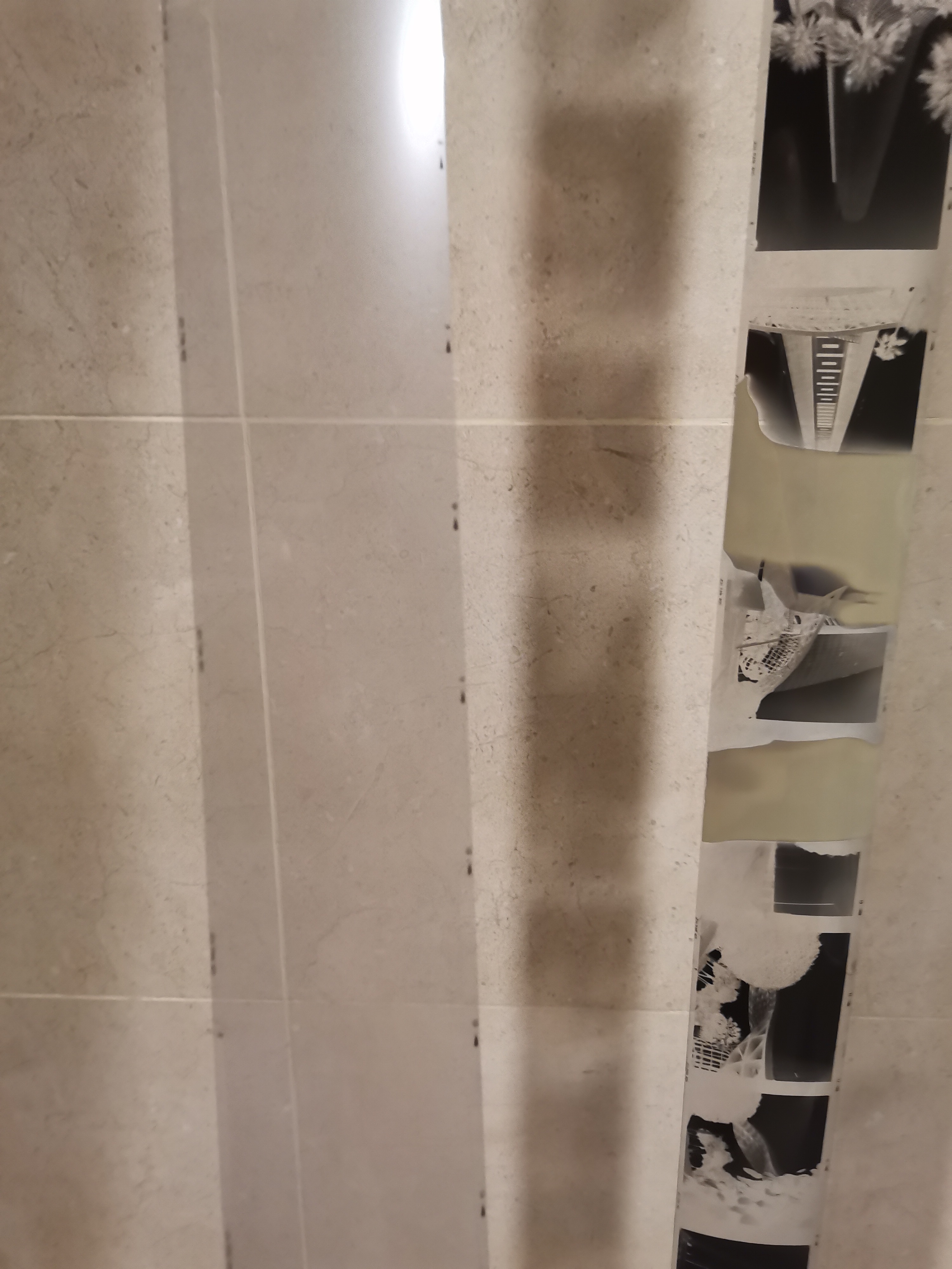

Niemniej dzisiaj wołałem dwa filmy 120 JCH street pan 400 w korexie jobo. Mam następujące pytania:
1. Czy jeśli wołam dwa filmy na raz, to mogę zastosować proporcje wywoływacza jak dla jednego? (Ilfosol 3, 1:3, one shot)

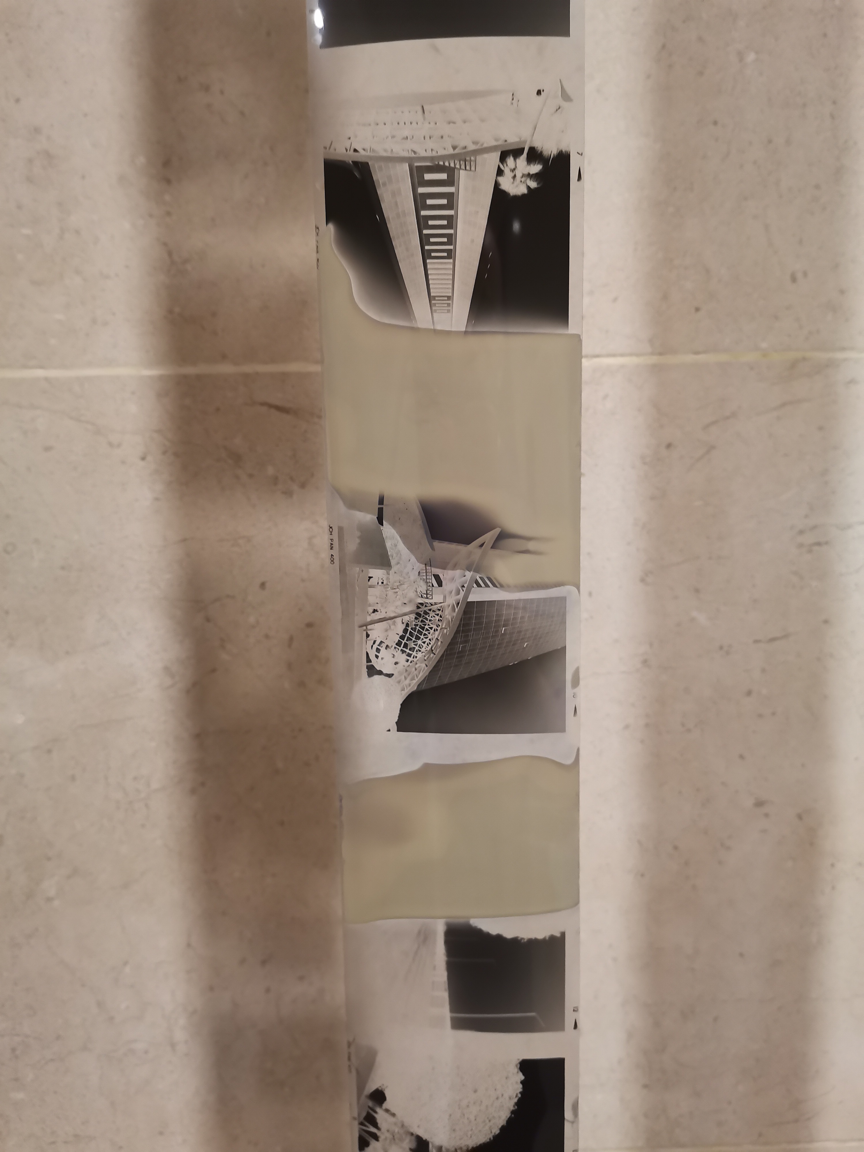

2. Na jednym filmie wyszło mi coś takiego (załącznik) - podejrzewam, że źle wsadziłem do korexu i nie doleciał wywoływacz. Mylę się?

To co widac na zalaczonym obrazku to czesciowo nieutrwalony negatyw. Utrwal go po prostu ponownie. Dwa negatywy na raz to zaden problem. Kiedys byly takie typu 220 o podwojnej dlugosci. Wiec to nie problem.

Bartek Wu pisze: 03 gru 2021, 21:28 2. Na jednym filmie wyszło mi coś takiego (załącznik) - podejrzewam, że źle wsadziłem do korexu i nie doleciał wywoływacz. Mylę się?
Nie mylisz się. źle wsunąłeś film do spiral. skleiły się dwa zwoje. Nie dotarł tam, ani wywoływacz, ani utrwalacz.

No i sluszna uwaga Jerzego. Jesli negatywy byly sklejone i nie doszedl ani wywolywacz ani utrwalacz to kicha. Ale utrwalajac raz jeszcze zniknie szara warstwa :-D

oKuba pisze: 03 gru 2021, 21:55 No i sluszna uwaga Jerzego. Jesli negatywy byly sklejone i nie doszedl ani wywolywacz ani utrwalacz to kicha. Ale utrwalajac raz jeszcze zniknie szara warstwa :-D
Ale rozumiem, że to już mi nic nie da? Tak z ciekawości - po jakim czasie można jeszcze dodatkowo utrwalać? Czy taki zaciek znika?

Bartek Wu, Jak bardzo dlugo mozna, tego nie sprawdzalem empirycznie, ale kilka dni to zaden problem. Ten przezroczysty wyglada na kompletnie nienaswietlony

Zalej ten negatyw z szarymi miejscami utrwalaczem, przy normalnym swietle i patrz co sie bedzie dzialo
