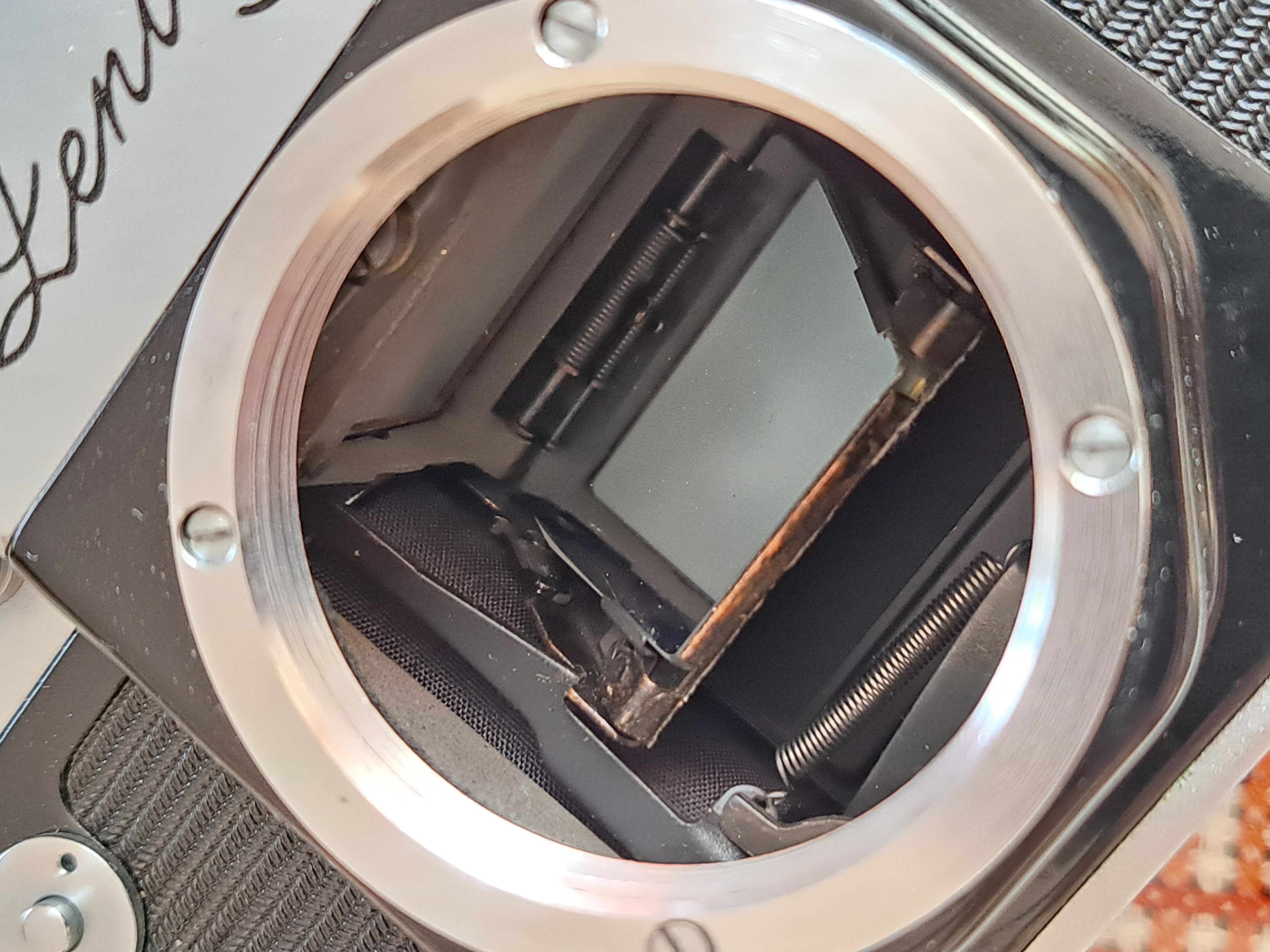

Lustro może się blokować. Może też obiektyw nie jest od niego? Chociaż m39 to raczej do niczego innego nie pasuje.
Czy zbykacz działa i zwalnie migawkę? Futerału nie ma?

Obiektyw to oryginalny Helios 44. Samowyzwalacz pracuje bardzo stanowczo, ale migawka najczęściej nie jest wyzwalana kiedy dźwigienka dochodzi do końcowej pozycji.
Aparat potrzebuje kilku prac serwisowych. To w zasadzie Zorki z dodaną komorą i mechanizmem lustra, więc usunięcie usterek nie powinno stanowić problemu dla kogoś, kto naprawiał już rosyjskie aparaty.

Lustro po naciągnięciu migawki "kotwiczy" na występie ruchomej, pionowej listwy. Moim zdaniem ta listwa może być w niewłaściwym położeniu, więc i lustro także. Regulując położenie listwy wzdłuż osi góra-dół można byłoby wyegzekwować nachylenie lustra pod kątem 45 stopni. Ale czy faktycznie tu tkwi problem to pewności nie mam.

Niewłaściwe nachylenie lustra skutkuje przesunięciem kadru w pryzmacie (góra-dół). Na zdjęciach mamy obcięte nogi lub głowy.
Na razie spasuję. Sporo rzeczy do sprawdzenia. Najpierw przesmaruję zorkiego.
