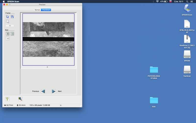

Cześć,
dotąd wykonywałem odbitki w ciemni, jednak z różnych przyczyn czasem muszę zeskanować negatyw. Pojawił się dzisiaj problem. Epson V850, kiedy próbuję przeskanować negatyw 6x6 widzi go jako 6x4,5. Widać to na załączony obrazku. Skanuję w Epson scan. Nie mam pojęcia dlaczego tak się dzieje. Będą Wam bardzo wdzięczny za pomoc.

skądinąd, a w ustawieniach zaznaczyłeś format negatywu ? Zrób najpierw podgląd a później ręcznie zaznacz obszar skanowania. Mam V 600 ale to chyba jest podobnie.
Posty: 10515
Epson v850 - problem ze skanowaniem formatu 6x6
skądinąd, Albo pobierz demo wersję VueScana i porównaj.
Nie wymaga instalacji, można go odpalić nawet z obrazu dysku.

Nie namawiam do używania, tylko do weryfikacji, czy problem leży po stronie sprzętu, czy oprogramowania.
Co do oznaczania obszaru skanowania, to nie pomogę, nie mam ani jednego płaskiego skanera i nigdy tego nie robiłem.

Dziękuje za rozmowę i odpowiedzi. Sprawa się rozwiązała sięgnąłem po Epson Scan 2. I każdemu, kto tak jak ja korzysta z mokrej ciemni i tylko okazjonalnie skanuje, polecam ten soft.

Ja korzystam z softu Epsona i po prostu trzeba odznaczyć odpowiedni format w odpowiednim okienku.
