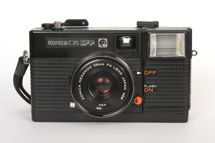

Konica C35 efp, na pewno by tego nie zrobiła (na zdjęciu, pełen manual, lampa nie działa), a już miałem mu ją dać.
Otóż występująca w temacie Yashica po zrobieniu 16 klatek, włączyła silnik powrotny i wciągnęła film do szpuli. Syn zarzekał się, że nigdzie nic nie manipulował. Zresztą nawet jakby chciał, to musiałby użyć wykałaczki, czy szpilki by nacisnąć od spodu przycisk powrotny.
Może baterie były już słabe (od kilku lat nie wymieniałem), i kamera stwierdziła, że to już koniec, dalej nie będziemy już fotografować???
Jeśli tak, to nie powinno tak być. Powinien odmówić współpracy, a po załadowaniu nowymi bateriami kontynuować pracę.
Zawiódł mnie jak HAL 9000, z 2001.
