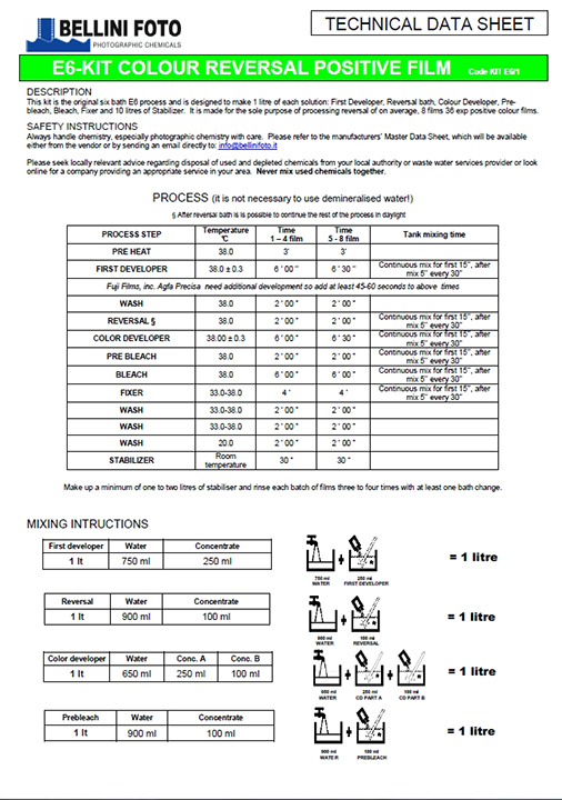

Dobrze pamiętam
Zobacz w tej tabelce pomiędzy 1st developer a wash

Po pierwsze 45-60 sekund to nie 2,5 minuty.
Po drugie zobacz sobie do pdfa, którego zamieściłem post117615.html#p117615. To jest oficjalna instrukcja Fuji Hunt E-6, a o nim tu rozmawiamy.
Poza tym to pierwszy przypadek, by jakąś dowolną markę filmu E-6 trzeba by wywoływać w czasie innym niż pozostałe. Nie wiem co to za chemia i kto napisał tę instrukcję. Ale takiej, która różnicuje brand slajdów, bym nie tknął.
