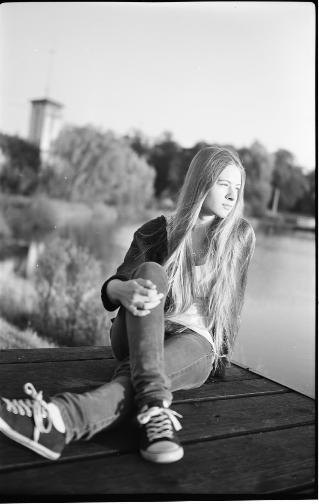

Hej,
pierwsza klisza w starym nowym aparacie i zonk. Oto wynik(Fuji Acros 120):
Niby tragedii nie ma, tym bardziej że wybrałem najbardziej "zaatakowane" zdjęcie ale co to może być/co robię źle? To zasyfienie(mowa o tych czarnych punktach widocznych po kliknięciu i powiększeniu zdjęć) nie jest winą skanera- ruszałem negatywem i zawsze jest w tym samym miejscu, przedmuchiwałem negatyw powietrzem w spreju i również nic. Zresztą jest w kolorze czarnym(więc na kliszy przezroczystym) więc to musi być fizycznie jakiś ubytek w emulsji, tyle że tak mały że pod światło go nie widać(a negatyw formatu 6x9cm).
Ktoś ma jakiś pomysł i powie co źle robię?
JM

...może to być syf z komory filmu który "poprzyklejał" się do emulsji i nie pozwolił dojść wywoływaczowi.
Czym to robiłeś ?

właśnie to w różnym stopniu jest na różnych zdjęciach, na tym fragmencie filmu najmocniej. Następne zdjęcie ma już mniej:
Aparat to Ikonta 512/2(6x9) z 47r. Negatyw wołany w Rodinalu 1+100 przez 1h, na początku 10s kręcenia, w 15min 2 obroty, w 30min 15s kręcenia, w 45 2 obroty. Wcześniej 10min moczony w wodzie by barwnik niebieski odszedł(ten anty-refleksowy). Stąd dziwne by chemia nie dotarła, chyba że syf zasłonił i przez to film się nie naświetlił w tym miejscu i chemia nie miała już nic do gadania
Ostatnio zmieniony 03 wrz 2014, 23:11 przez Jasiek Matacz, łącznie zmieniany 1 raz.
Posty: 10290
Niektóre z tych syfków to są zwykłe kłaczki kurzu leżące na filmie w trakcie naświetlania. Widać to w powiększeniu. Są ostre. Gdyby to było niewywołanie, to nie byłyby tak ostre.
Wyczyść aparat.
Jasiek Matacz pisze:i przez to film się nie naświetlił w tym miejscu i chemia nie miała już nic do gadania
dokładnie tak było.
