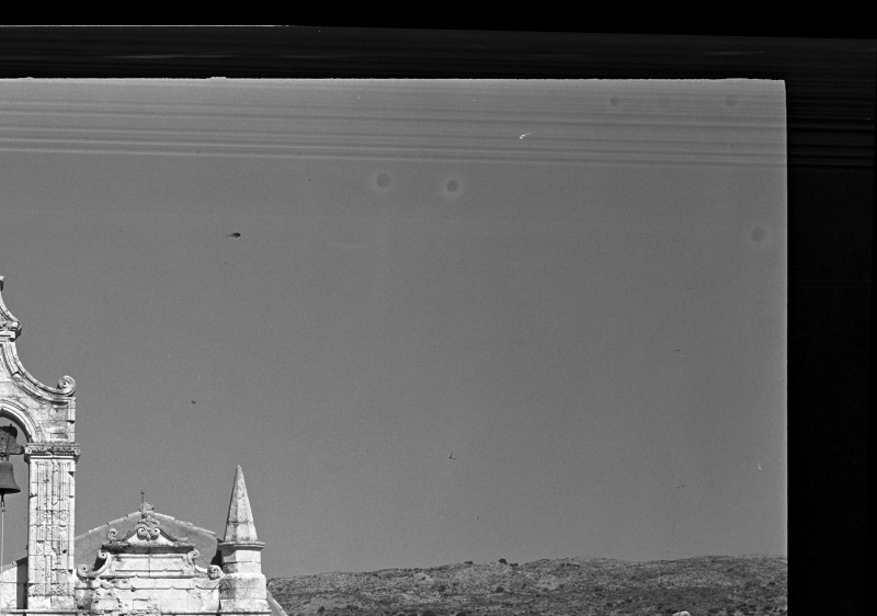

Cześć,
Film Copex 25, wołany w POTA.
Jaka może być przyczyna?

Ale to jest na negatywie czy na skanie?
Dziwne smugi na negatywie.
Przyczyna leży w doborze tematu i w kadrowaniu ;-)
A jeśli idzie o te zacieki, to negatyw gdzieś zawilgotniał i się skleił 8-)

Imperitus pisze: 30 sie 2021, 11:45 Ale to jest na negatywie czy na skanie?
Dobre pytanie :-) nie wiem, myślałem ze na negatywie.
Sprawdzę jak wrócę do domu w środę.

Sprawdziłem, na negatywie i nie na jednej klatce to jest.

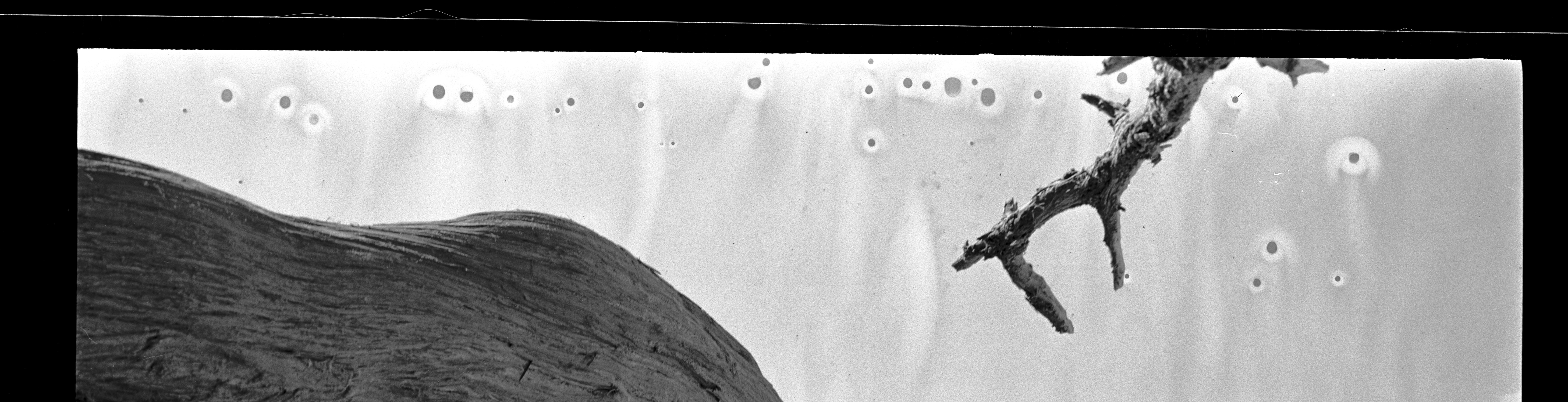

W tym samym korexie Aviphot 40.
I teraz takie kwiatki :-(

Adams pisze: 02 wrz 2021, 09:30 I teraz takie kwiatki
Reklamuj u dostawcy ;-)
Naświetlasz jakieś dziwne - prawdopodobnie przeterminowane - filmy i się dziwisz że masz kwiatki?
Ten drugi wygląda na lekko zapleśniały i zarysowany, a pierwszy był po prostu sklejony na szpulce delikatnie.
Traktuj to jako wartość dodaną ;-)

4Rider pisze: 02 wrz 2021, 12:53 Naświetlasz jakieś dziwne - prawdopodobnie przeterminowane - filmy i się dziwisz że masz kwiatki?
Upsss - nietrafione :-)
Filmy nówki z terminem przydatności. Więc powód inny.

Adams pisze: 02 wrz 2021, 13:17Filmy nówki
Tobie się tak wydaje. Ten Copex to oficjalnie można co prawda nabyć, ale to i tak stare zapasy nawijane z mega szpul i może tam się sklejił, a Aviphot jak każdy Aviphot to z jakiejś pokątnej sprzedaży, nawijany amatorsko jak przez Czmielka np.
To są materiały ściśle lomograficzne.
Bo znajdujesz inne wytłumaczenie? Nie jest to wywoływacz (jeśli to ten sam),
nie jest to aparat, bo artefakty odmienne, a oskarżanie koreksu to już zakrawa na śmieszność:
Adams pisze: 02 wrz 2021, 09:30 W tym samym korexie

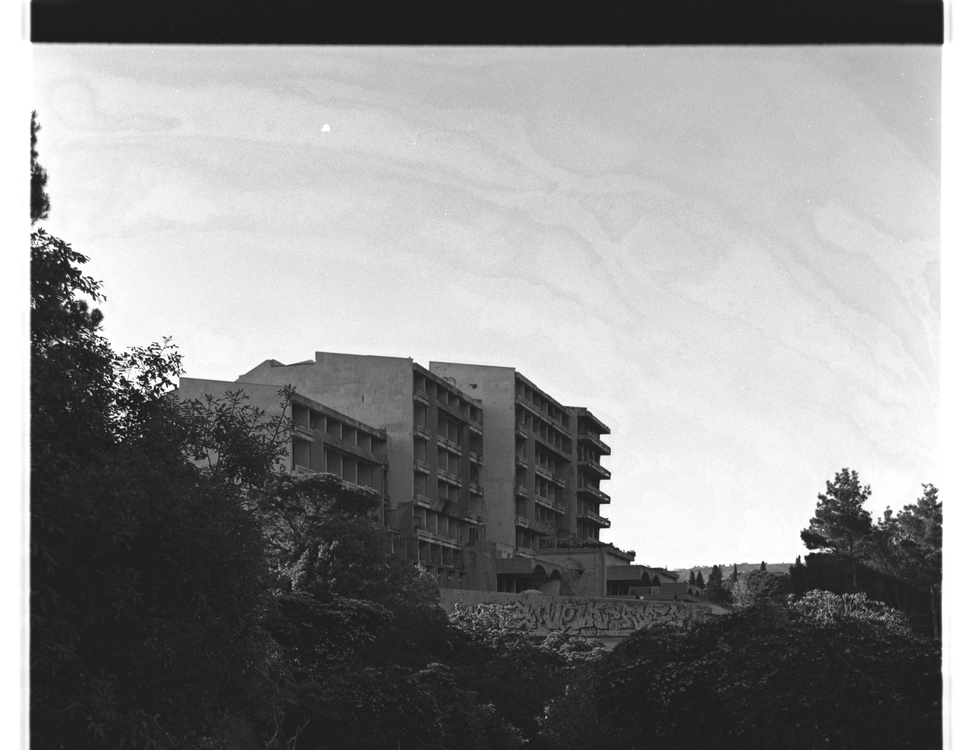

Avipot kupiony w Agfie - nowy:)
A może jednak chemia?
Na jednej klatce jest całkowicie nie wywołany kawałek ?
To był ręcznie składany Pota. Może jakieś farfocle ?

Adams pisze: 02 wrz 2021, 15:44 A może jednak chemia?
I dodaje różne artefakty na różnych filmach? Raczej dziwne ... Możliwe, ale mało prawdopodobne ...
Nie dowiesz się dopóki nie wykąpiesz tych filmów w innym wywoływaczu.
Ten POTA to dla mnie egzotyka, te filmy zresztą też jakieś dziwne.
