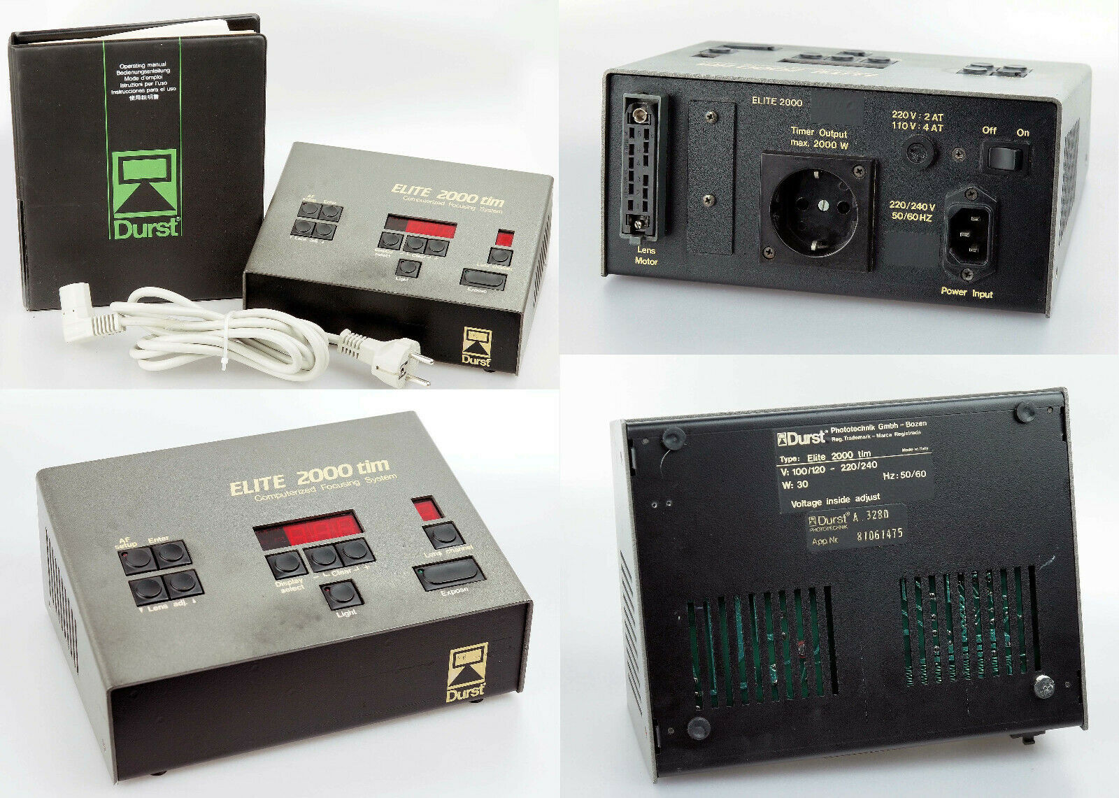

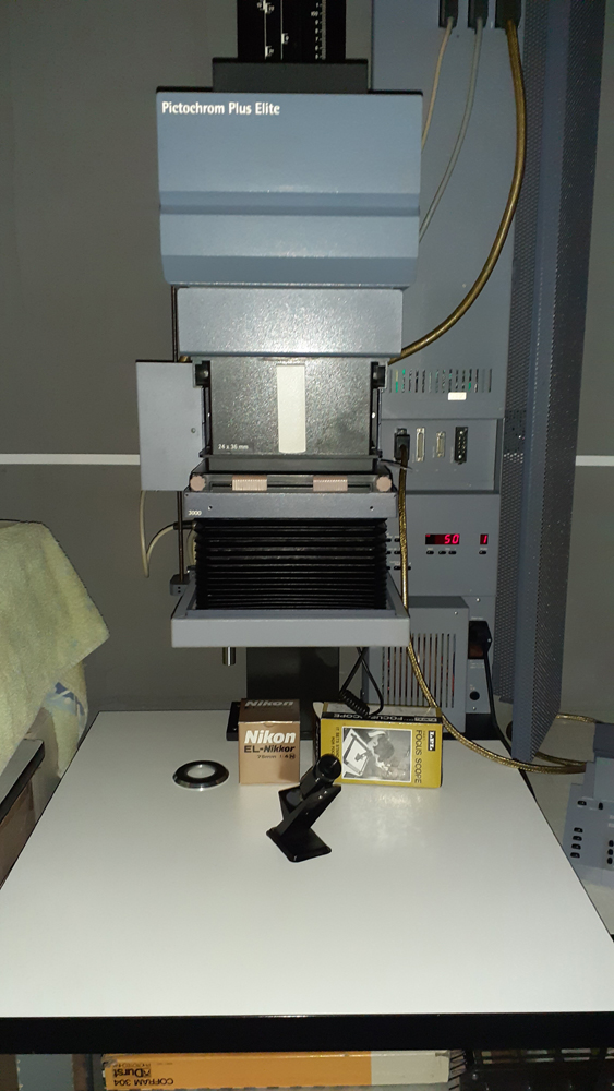

Tak, posiadam to i kilka innych „dodatków” do systemu. Całość pozwala na prawie automatyczną pracę nad powiększeniami. Akurat do tego urządzenia możesz wpisać kilka obiektywów o różnych ogniskowych FLG, a następnie skalibrować, co w efekcie powoduje, że po podniesieniu bądź obniżeniu głowicy system sam ustawi ostrość na dowolnej wysokości. Dodatkowo potrafi przeliczyć czas naświetlania odbitki TIM po przekadrowaniu jak i po zmianie przysłony FST. Drobnostki to takie jak kompensacja negatywu FV (grubości), położenia FC, kompensacja papieru jeśli masz założoną rolkę. Do tego systemu (osobne elementy) dochodzi sonda pomiarowa, klawiatura do której możesz wpisać kilka ustawień papierów jak i sterować i kształtować dowolnie krzywą papieru. Możesz również wprowadzić dowolnie współczynniki kompensacji w kanałach CMY (dosłownie jak w Photoshopie). To tak w skrócie co ten system potrafi. Na marginesie dodam, że sam zadba o utrzymanie parametrów takich ja temperatura włókna żarówki, innymi słowy nie występuje zjawisko zwłoki, ten parametr jest kontrolowany i żaluzja odsłania światło zawsze w tych samych warunkach.

Dziękuję za odpowiedź :-) Ten cały zastaw, o którym napisałeś to Durst PICTOCHROM jeśli się nie mylę?

Tak, masz rację jedna z możliwych odmian to Pictochrom. Czy Elite jest na sprzedaż? Szukam dla koleżanki.

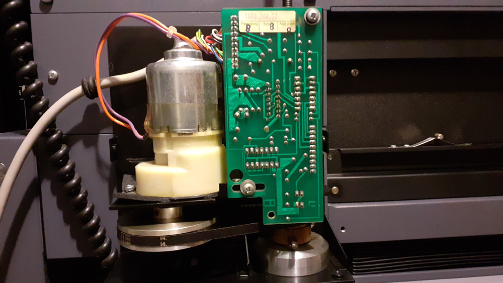

Potwierdzam.....Mam tego gnoja ostatnio musiałem wyjąć silniczek i dać do przeservisowania,nic nie jest wieczne.Posiada tak zwany Closed Loop System migawka nad obiektywem,a co jeszcze dodac jak pamietam to po podłączeniu drukarki można drukować parametry naświetlania jakie się tam strzeliło.
