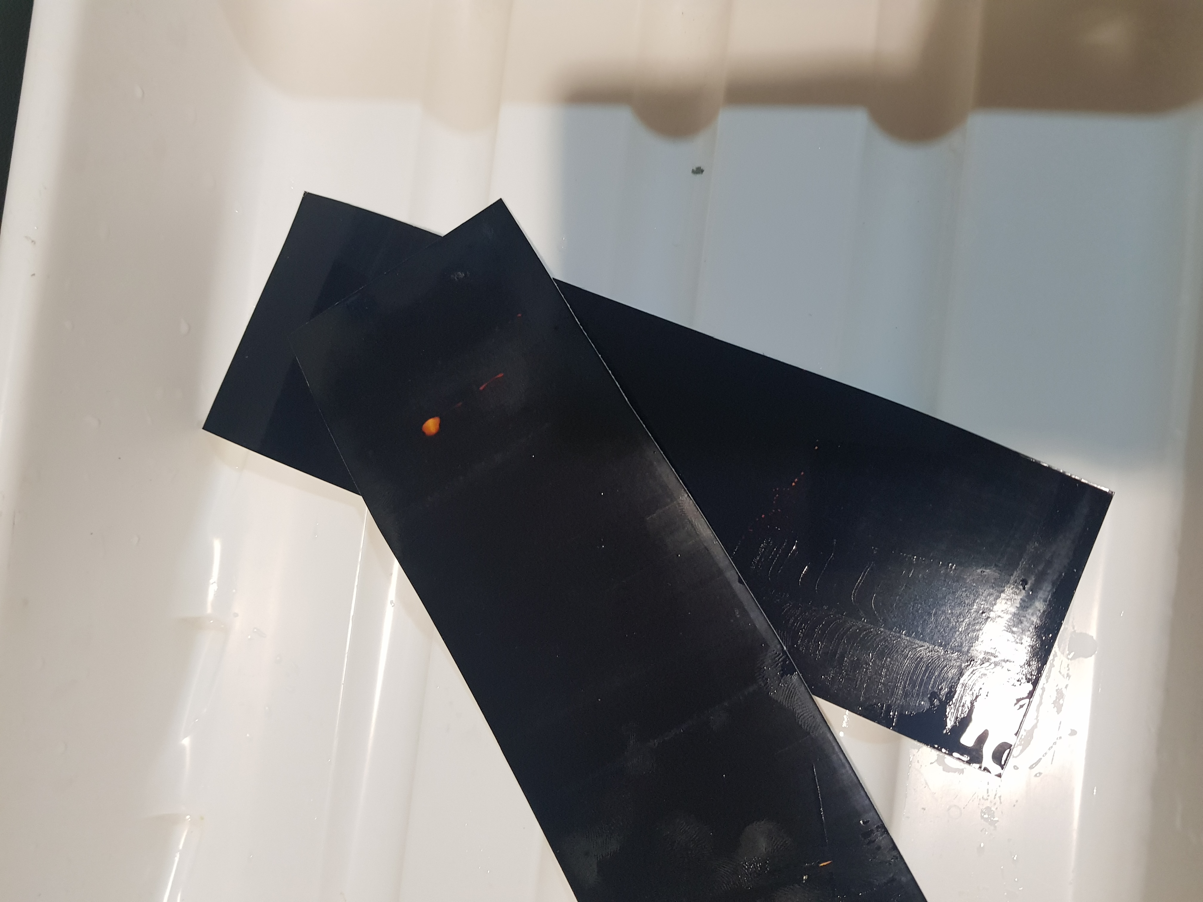

The way I am
Posty: 198
Lokalizacja: Poznan
Drust rcp 20 pomoc
Post autor: The way I am »
Chemia 35 stopni, prędkość procesora przerobiony na wymogi procesu RA-4.
Wydruk wychodzi czarny.
- Wywolywacz nowy plus starter
- bleach nowy
- fixer nowy
- procesor drust rcp 20
Jakieś sugestie? Co nie tak z chemią?

Drust rcp 20 pomoc
W ogóle ten papier jakiś zmasakrowany, może papier nie tego?
PS: wydruki zostaw drukarkom i prasom drukarskim :-P

4Rider pisze: 14 wrz 2019, 14:26 W ogóle ten papier jakiś zmasakrowany, może papier nie tego?
4r, bez przesady...
Moje zdanie, że coś nie gra z chemią.
Poszukam na innych forach.

Posty: 10515
Drust rcp 20 pomoc
Jakiego światła ochronnego używasz w ciemni?
A wydruki zostaw drukarkom i ... :-P

J.A. pisze: 14 wrz 2019, 16:44 Jakiego światła ochronnego używasz w ciemni?
Nie mam światła przy Ra 4.

The way I am pisze: 14 wrz 2019, 16:46
no to nie wiem, bo ten papier wyglądał jak po prostu zaświetlony. Może jest zaświetlony?
Papier jest prosto z paczki, paczka chermetycznie zamknięta i nowa z ważną data. Nie myślę aby przyczyną był tu papier.
Mogę sprawdzić na papierze z innej paczki.

Nomad
Posty: 1069
Drust rcp 20 pomoc
Post autor: Nomad »
Też obstawiam zaświetlenie. Dodatkowo zajechane rolki racków.

Nomad pisze: 14 wrz 2019, 21:31 Też obstawiam zaświetlenie. Dodatkowo zajechane rolki racków.
Rolki czyste i jak nowe.. Nie wiem po czym wnosisz taka tezę, ale rozwiń ja bardziej.
Papier sprawdzę z drugiej paczki i napisze jak wyszedł test.

Nomad
Posty: 1069
Drust rcp 20 pomoc
Post autor: Nomad »
Po śladach na papierze. Wygląda tak, jak to co wyciągałem z procesora po zacięciu się w nim papieru. A zacięcia mieliśmy kilka razy dziennie. Kolejna przyczyna takiej pracy maszyny to były zużyte lub źle pozakładane sprężyny dociskowe w racku.
