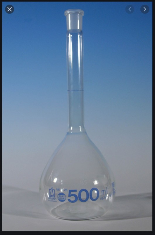

rysiek1996, żadna zlewka nie jest dokładna, to wynika ze średnicy.
Jak chcesz odmierzyć dokładnie litr, to musisz:
Mieć ciecz o temperaturze 20 stopni Celcjusza.
Kolbę kalibrowaną. Np taką jak na zdjęciu, ta mierzy tylko pół litra.
Do innych objętości stosuje się cylindry miarowe o różnej pojemności.
Zasada im mniejsza średnica tym większa dokładność, ale też samo skalowanie tych naczyń obarczone jest błędem.
Dobrym pomysłem jak pisze wyżej 4Rider, jest ważenie wody. Ale tylko wody. I to raczej miękkiej nie twardej.
Poza tym dokładność menzurki 250 ml jest wystarczająca. A kupić można na Alledrogo w dziale bimbrownictwa. Pod hasłem cylinder miarowy.
