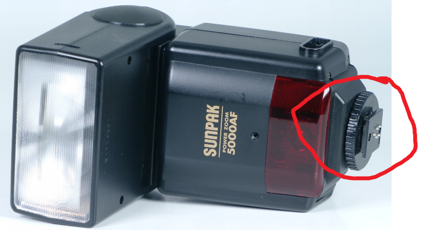

No niestety, chyba pozostaje system cokin? Tu dostepnosc filtrow jest znacznie wieksza. Mam tez pytanie szczegolowe,
znalazlem taka lampe, ale interesuje mnie czy to zlacze *chwyci* z moim sprzetem, czy potrzebna jest jakas przejsciowka/adapter na szynowy uchwyt w aparacie? Zdjecie nizej.Dziekuje, Cs

českotěšínský, zauważ tylko, że lampa METZ MECABLITZ 44 AF-4C jest dedykowana do Canona. Ta seria była dedykowana do konkretnych modeli ( Canon, Nikon, Konica Minolta, Olympus). Najprościej byłoby kupić jakąś lampę z własną automatyką. Uniwersalne Metz'e niestety wymagają odpowiednich adapterów (typu SCA xxx lub SCAxxxx), ktore bywajądość drogie.

českotěšínský, ja używam Metz40-1i i mam do niej adaptery do Pentax'a AF i MF. Można też nabyć adapter uniwersalny (z jednym srodkowym pinem) i uzywać jej ze wszystkimi aparatami w trybie manualnym i automatyki własnej lampy. W ten drugi sposób korzystam z niej gdy robię zdjęcia cyfrową lustrzanką Pentax'a. Automatykawłasna tego Metz'a jest rewelacyjna. Fotki wychodą prawidłowo naświetlone nawet przy świetle odbitym od sufitu. Oczywiście czujnik musi być skierowany w stronę fotografowanego obiektu. Jest trochę starszych lamp posiadających własną automatykę (np. Vivitary), tylko trudniej znaleźć taką, która ma również obracany a nie tylko unoszony palnik.

Dzieki wielkie za pomoc i tyle odpowiedzi! Na poczatek(dopiero zaczynam) chyba zdecyduje sie albo na jakis dostepny Sunpack albo Vivitar 283. Maja one jeden pin takze zadzialaja, plus chyba wezyk synchronizacji -gdyby nie. Generalnie widze, ze jest problem zeby zdobyc te kostke synchronizacji miedzy np. zaawansowanymi Sunpackami i Metz, a sprzetem, ktory mam. Jesli ktos z Was ma jakies pomysly, namiary to bede bardzo wdzieczny. Dziekuje, Ct
