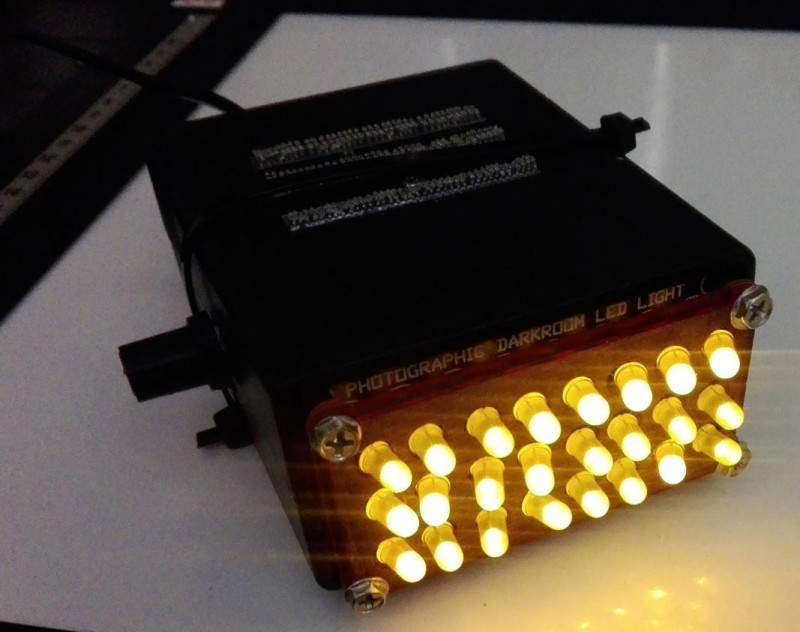

Ja mam taką lampę na tym układzie kupioną ponad 10 lat temu jak nie więcej. Na układzie jest oznaczenie schematu AVT-346.
Czy sądzicie, że mogę wymienić te stare zółte diody na coś nowocześniejszego?
Po testach, które wykazały, że na większej mocy one zaświetlają papier, kupiłem lampę MIRA, ale jeszcze jedna sprawna lampa nie zaszkodzi.

Wymiana na diody o innym kolorze jak najbardziej możliwa. Zależy tylko od tego na jakim papierze chcesz robić.
Do Ilforda wskazane diody pomarańczowe 605-620 nm. Jeśli Foma to diody czerwone 660 nm. Nie wykluczone że
wskazana byłaby zmiana wartości oporników szeregowych połączonych z diodami.

U mnie zastosowałem epistar ep-660. Sprzedawca na Allegro twierdzi że je sprawdza spektrometrem. Innych nie sprawdzałem. Między czasie testowałem i w odległości 1metra po 10 minutach świecenia na wprost delikatnie zaświetla, przy odbiciu od sufitu już nie. Generalnie używam połowy mocy (na potencjometrze) a gdy nie potrzebuje jasności jeszcze zmniejszam pilotem tak żeby było kuwety widać i papier.
Opornik musisz zmienić jeśli tranzystor T1 nie w pełni jest zamknięty (nie do końca przewodzi).
Sprawdzisz odłączając kolektor tranzystora t2 od bazy t1, mierzysz jakie jest napięcie C-E na tranzystorze T1 i jeśli wyższe znacząco od pół wolta (0,2) to wtedy zmieniasz R12 na mniejszy.
W mojej wersji nie zmieniałem T1 i R12, BD911 ma dla prądu kolektora 0,5A wzmocnienie rzędu 40-250, przy zasilaniu 12 V popłynie prąd bazy rzędu 11-12mA i w nawet najgorszym przypadku na kolektorze wyciągniesz 450-500mA. Ale dzisiejsze tranzystory trzymają parametry wiec tym bym się nie przejmował.
Zmieniłem C6 na 4,7nF, R10 na 10kohm, R11 na 33kohm, potencjometr na 100k liniowy.
No i oczywiście rezystory w obwodzie diod LED na 15 ohm o ile dobrze pamietam.
Zastosowałem tylko po 4 diody dla każdego koloru.
Generalnie każdy elektronik może zrobić taką lampę po swojemu i będzie działać :-)

Tylko nie wiem czy mrek uważa się za elektronika. :-) Ale faktycznie diod tego typu jak zastosował mrek
ale o kolorze tzw. Deep Red czyli 660 nm nie widzę. Wydaje się że zastosowanie diod Epistar o mocy 1W
będzie niezbędne a to wymaga pewnych modyfikacji układu.Niestety ale tu pewna znajomość elektroniki się przyda.
