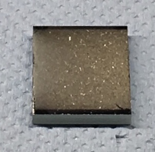

Adams, modele 4000, IV, 5000 i V. Mają na oko identyczny mechanizm.
Całość trzeba odkurzyć w środku, ja do tego celu mam dorobioną ssawkę na odkurzacz uregulowanym ciągiem. Ale to drobiazg.
Najważniejsze jest lustro, które jest ustawione pod kątem 45 stopni w stosunku do góry skanera, jeżeli skaner stoi na węższym boku (Może stać na szerszym i jest to pozycja korzystniejsza właśnie ze względu na lustro).
Do tego muszę zrobić zdjęcia, albo poszukaj w necie pod hasłem czyszczenia coolscana. Ja się tego nauczyłem z internetu. Da się to zrobić samemu.
A lustro potrafi wyglądać jak na zdjęciu. Wymiary oryginału to jakieś 20x20 mm.

Adams, ale co zrobiłeś? Bo tego lustra źle się nie da włożyć. Obiektywu też nie Wierzę byś ruszał, zresztą nie ma takiej potrzeby.
To lustro ze zdjęcia pochodzi ze skanera, który odmówił posłuszeństwa właśnie z tego powodu. A obiektyw był czysty.
