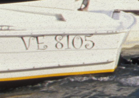

Wiecie może jaka może być przyczyna ciemnych kropek?
Zeiss I(N)ikon
https://podologiapoznan.pl/
Adam
Posty: 10515
Czyszczenie skanera
slajd. czy czy negatyw?
Czyszczenie skanera
A film czasem nie jest jakiś stary?
Czasem takie różne artefakty się pojawiają na filmach expired...

Slajd, film sprzed 6 lat, w sensie zrobiony i wywołany.

i jest to powiększenie 100% skanowane bez wsparcia oprogramowania poza ICE.

Czyszczenie skanera
Adams pisze: 15 kwie 2020, 17:36 film sprzed 6 lat,
Mnie to wygląda na taką drobną pleść czy soś podobnego - miałem takie coś na starych filmach BW - znaczy źle przechowywanych w lodówce z dostępem do wilgoci - nieszczelne opakowanie.

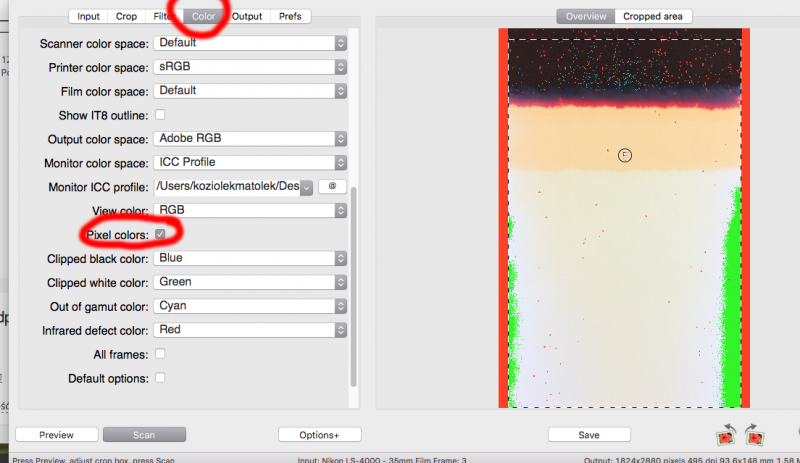

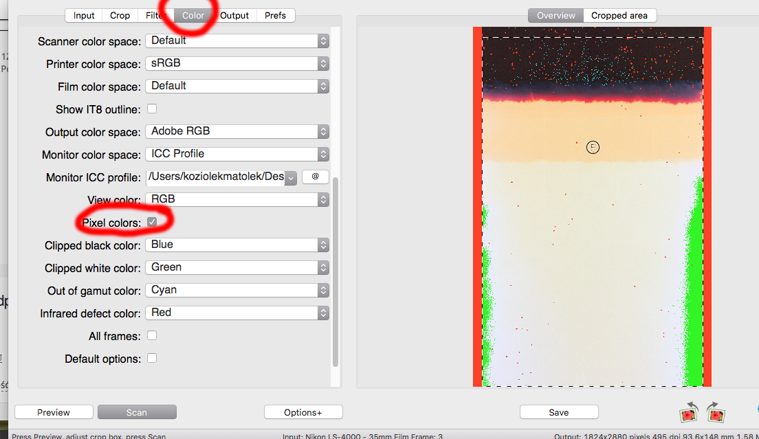

Czyszczenie skanera
ICE miałeś włączone? Dziwne.
Zrób podgląd i włącz w ustawieniach by było widać efekt działania ICE. Porównaj ze skanem, czerwone kropki ICE powinny się pokrywać z tymi czarnymi.
Moim zdaniem to słaby skutek działania ICE.

J.A. pisze: 15 kwie 2020, 17:52 ICE miałeś włączone? Dziwne.
A możesz podpowiedzieć jak się włącza to ICE do podgladu?
Zeiss I(N)ikon
Adam
Posty: 10515

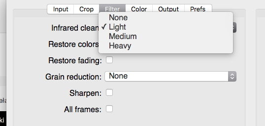

Czyszczenie skanera
Czerwone kropki na podglądzie do jego zdaniem rzeczy które powinien poprawić.
A na drugim obrazku miejsce, gdzie można wybrać "siłę" działania ICE
Zrzut ekranu 2020-04-15 o 23.51.20.png (34.97 KiB) Przejrzano 2638 razy
