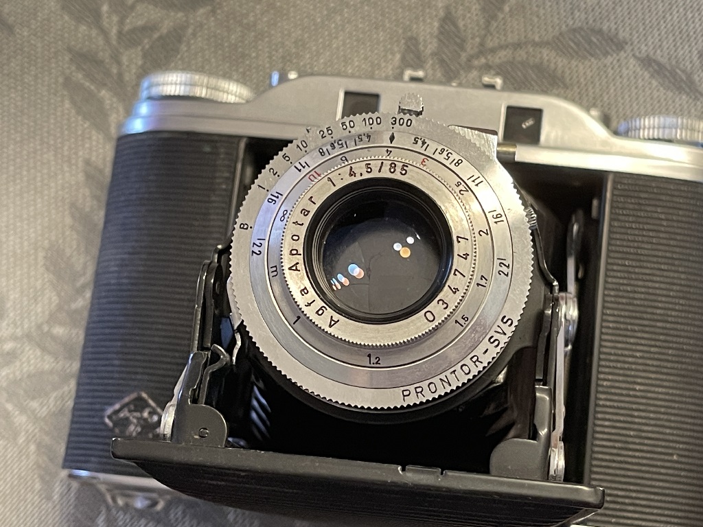

Cześć,
Udało mi się upolować Agfę Isolette 3 w całkiem dobrym stanie, i za przyzwoitą cenę. Obiektyw to standardowy Apotar, ale ładny i czysty.
Niestety Izoletka cierpi na "syndrom wieku", dalmierz ma bardzo ładny ale... nieruchomy :) Zarówno dalmierz, jak i pierścień odległości na obiektywie są zabetonowane na amen. Uruchomienie dalmierza nie jest trudne, jako że nie jest z niczym sprzężony i ma prostą budowę, o tyle z obiektywem może być "ciekawiej". W każdym razie... jakie środki polecacie żeby "zmiekczyć" i usunąć kompletnie stwardniałe smary ? Oczywiście po rozbiórce. Do głowy przychodzi mi... IPA, Aceton, lub benzyna ekstrakcyjna. Ale to takie zgadywanie. Macie coś sprawdzonego ?
W internetach czytam ze ludzie... gotują te szkła żeby je uruchomić, ale może takie kroki zostawię jako ostateczność ;)

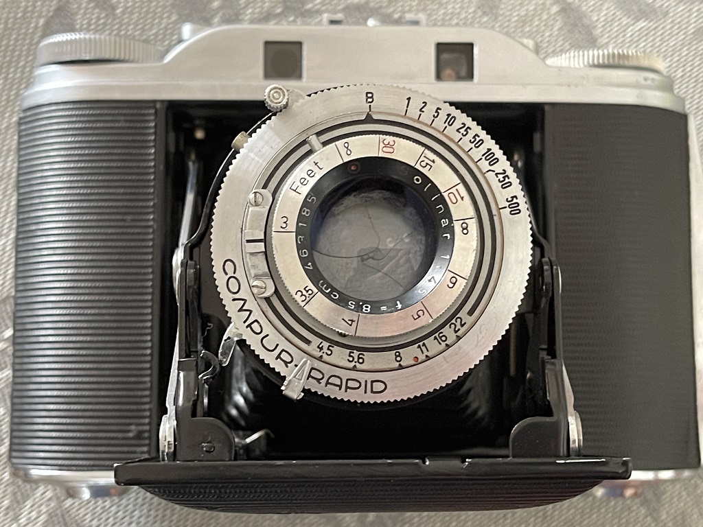

Trochę nie do końca w temacie ale.... mam problem. DUŻY problem !
Problem mniej więcej wygląda tak:
Tak, to INNA Agfa Solinette 3. Do tego z Solinarem i.... w pełni sprawna. Przyniosłem kilka dni temu do pracy pokazać kolegom Solinetkę której dotyczy się ten wątek. Jeden z kolegów przypomniał sobie że miał coś podobnego po Ojcu, nie wie dokładnie co bo się nie zna, to sprzęt który był jeszcze używany jakieś 6 lat temu. Udało mu sie to "coś" wygrzebać z rupieci na strychu i.. to jest właśnie ta Solinetta z Solinarem w stanie no.. doskonałym. Musiała przejść porządne CLA, bo jest w pełni sprawna i "ruchoma". Nawet mieszek wydaje się być szczelny. Wszystkie czasy migawki również działają, chociaż wg wstępnych pomiarów są o około dwa razy za długie (1/500 to wg pomiarów 1/220), co prawdę mówiąc nie jest problemem.
Sprzęt mam na razie pożyczony, z opcją odkupienia, jak kolega zorientuje się po ile to chodzi. Coś czuję że portfel ze strachu schowa się w najgłębszej dziurze... straszne jest to hobby, straszne !!
