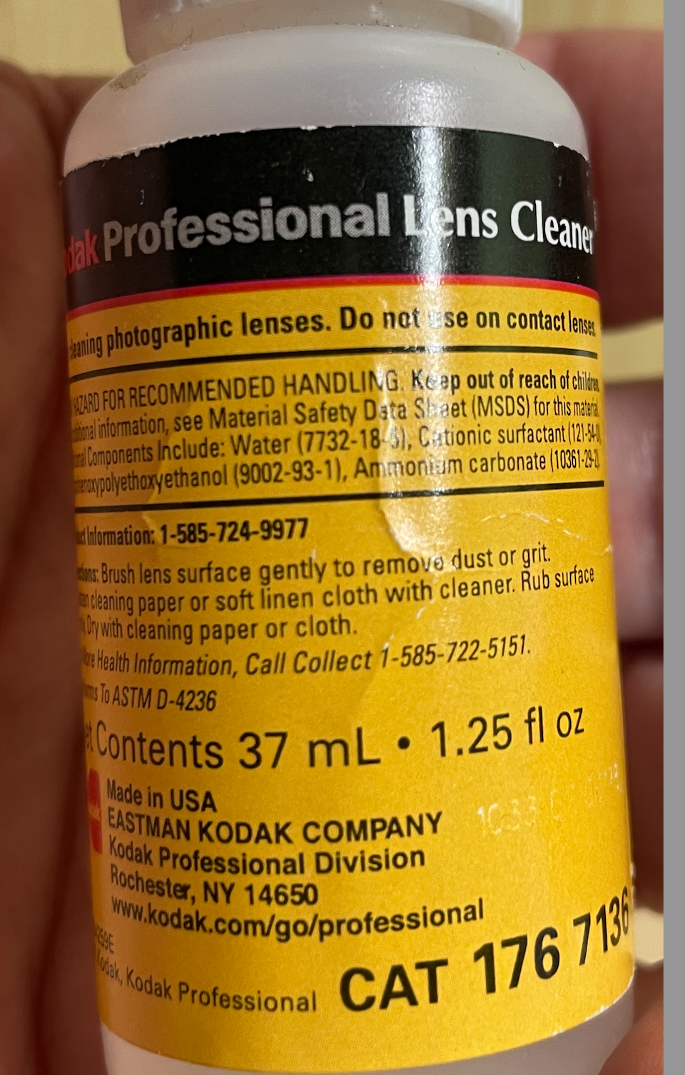

Pomijając kwestię, że do Druha bym tego nie użył, bo woda z płynem do naczyń spokojnie wystarczy, to ja używam do czyszczenia optyki (zwłaszcza obiektywów i zwierciadeł w skanerach Nikon) tego.
Posty: 3587
Czym czyscic plastikowe soczewki?
J.A., Dzieki. Nie znalem. Kupie sobie w Stanach jak bede nastepnym razem, albo ktos mi przy okazji przywiezie. U mnie jakies mocno dziwne ceny > 25 EUR
