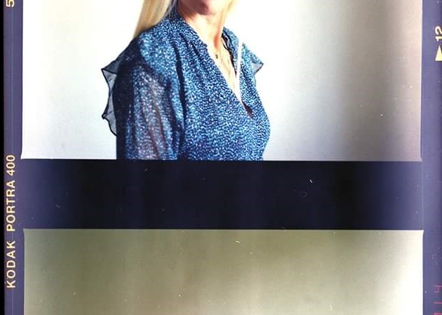

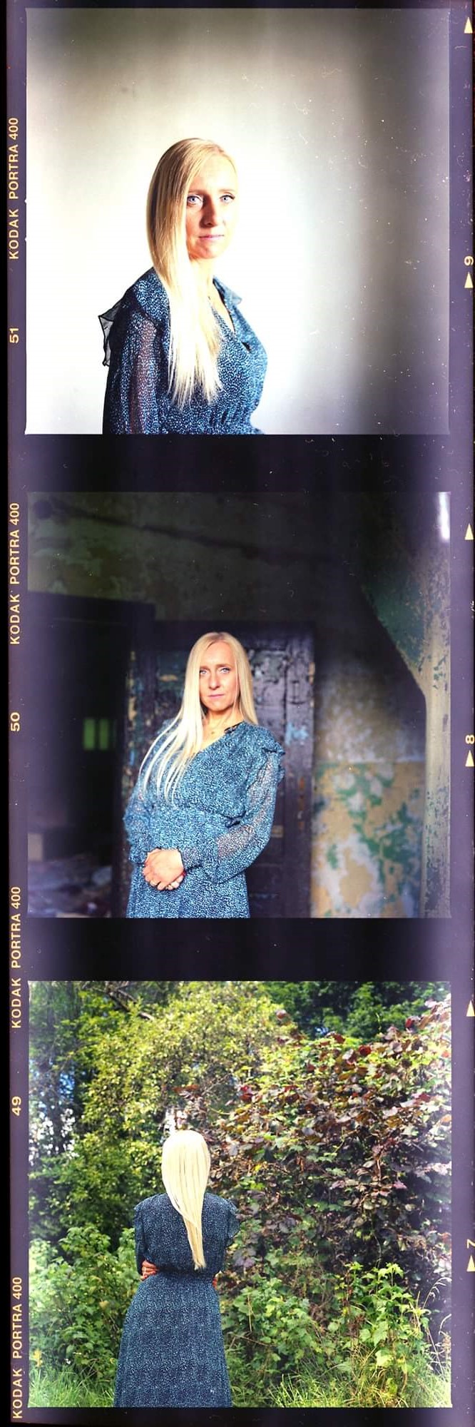

Dzień dobry. Mój kolega ma problem, który objawia się naświetleniami na obydwu krawędziach negatywu 120. Aparat to hasselblad 500CM. Problem jest dziwny bo widać go na potrze 400 wywoływanej w labie, a nie ma go na delcie 400 wołanej samodzielnie. Dodam, że kolega, po pierwszych problemach, oblepił taśmą izolacyjną połączenie pomiędzy kasetą wymienną a korpusem oraz szyberek. Wstępnie diagnozowałem nieszczelność kasety, ale ona otwiera się tylko z jednej strony, a zaświetlenia są z obydwu. Czy możliwe, że to zaświetlenie negatywu przez światło wpadające pomiędzy papierem ochronnym, a talerzykami rolki? Czy może w labie coś partaczą? Załącze skany tych negatywów. Co o tym Państwo myślicie?

To nie wygląda na zaświetlenie w aparacie czy w kasecie. Jest ono zbyt równomierne. Zaświetlenie
w aparacie czy na szpulce jest zawsze bardziej "plamiste". A czy nie jest to film ostro przeterminowany
bądź przechowywany w jakiejś agresywnej atmosferze? (np. jakieś malowanie w obecności filmu który
znajduje się akurat w tym samym pomieszczeniu w szafie.)
Jeśli tu nie ma podejrzeń, to zostaje lab.
Ostatnio zmieniony 05 sie 2020, 09:52 przez Vox, łącznie zmieniany 1 raz.
Posty: 10513
Czy to problem ze szczelnością?
tomo72 pisze: 04 sie 2020, 18:01 Czy możliwe, że to zaświetlenie negatywu przez światło wpadające pomiędzy papierem ochronnym, a talerzykami rolki?
Nie, chyba że film jest zwinięty luźno.
ale trzeba by widzieć ten negatyw na żywo, bo po tych sakanach to tak naprawdę niewiele widać.

Temat rozwiązany. Fotoedytor, który często obrabia skany filmów z tego samego labu, potwierdził, że od nich 120 wychodzą nierówno wywołane. Aparat jest ok. Zatem, czas przejść do własnego wołania C41 i będzie po kłopocie. Pozdrawiam i dziękuję za zainteresowanie.

reklamacja usługi i tyle - zwrot kosztów usługi plus zmarnowanego filmu.

tomo72 pisze: 06 sie 2020, 16:01 nierówno wywołane
to dość delikatne ujęcie problemu. Samemu wołając w domu nie udało mi się nigdy tak spie...ć koloru.
