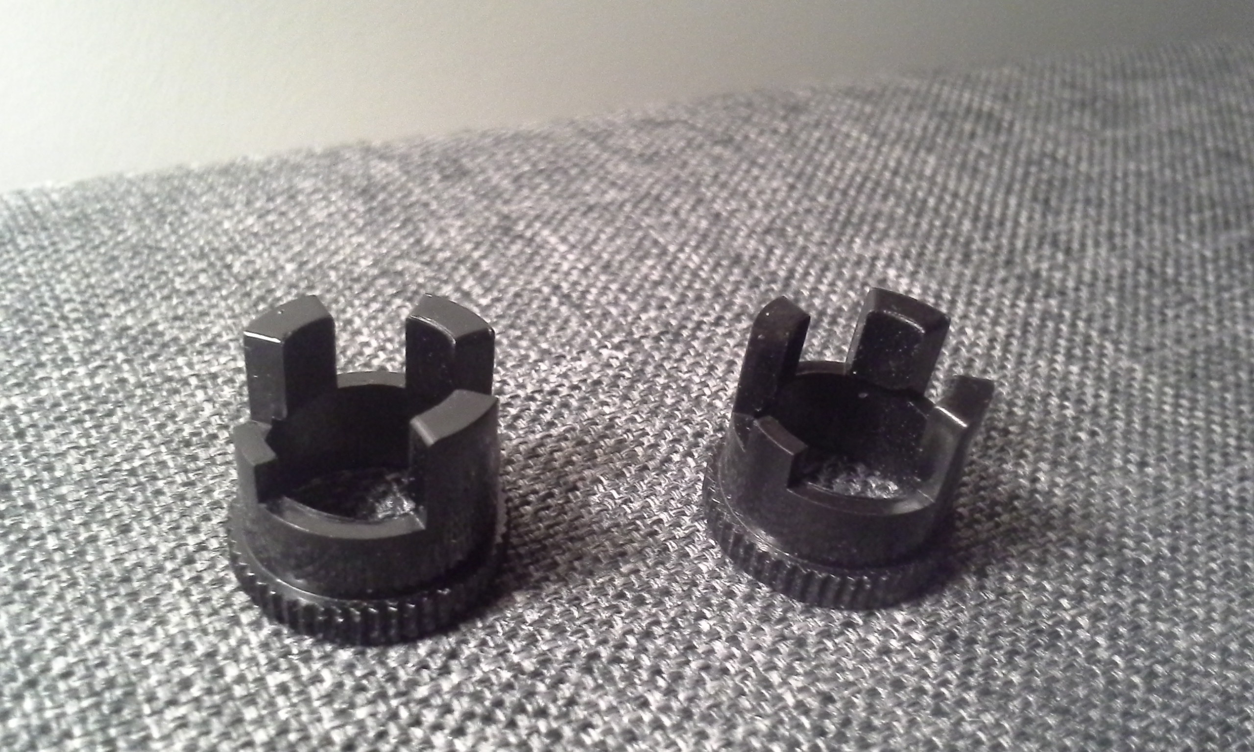

Pilnie poszukuję kogoś kto posiada frezarkę. Kilka dni temu wyłamało mi się pokrętło przytrzymujące szpulkę z filmem w Mamiyi C220 professional f.
Dorobiłem ułamany fragment i miałem dzisiaj robić odlew w silikonie. Jednak moja głupota mnie dopadła i zostawiłem element na grzejniku- dość znacznie się odkształcił. Nie posiadam narzędzi ani warunków żeby doprowadzić go do stanu poprzedniego. Jeżeli ktoś z Was posiada umiejętności i zaplecze techniczne żeby dorobić z metalu rzeczony elementy lub zna kogoś kto ma ku temu warunki, proszę: pomóżcie :cry:

sokol07, odpada niestety. Druk 3D nie da idealnie gładkiego wykończenia, poza tym- taki element będzie słaby. Spróbuję dorobić odlew na podstawie drugiego pokrętła, nieuszkodzonego.

Tradycyjne metody sprawdzają się jednak znacznie lepiej niż jakiś tam druk 3D. Eksponat A: oryginalne pokrętło trzpienia przytrzymującego rolkę odbiorczą w Mamiyi C220, i eksponat B: kopia tegoż pokrętła odlana z żywicy epoksydowej. Ciekaw jestem czy ktoś zobaczy które jest które ;-)

No pięknie! Napisz parę słów o technologii. Jak zrobiłeś formę, jakiej żywicy użyłeś (nazwa produktu) i czy odlew trzyma wymiar.

Bardzo proszę:
- forma wykonana z silikonu formierskiego MM 928 z katalizatorem B5
- żywica epoksydowa LH 288 z utwardzaczem H 136
Pierwsze próby robiłem z Epidianem 5 i utwardzaczem Z1, ale po pierwsze: Epidian jest bardzo lepki i nie dało się go wlać do wszystkich zakamarków formy; i po drugie: Epidian jest dość kruchy. LH 288 jest po rozrobieniu z utwardzaczem nieznacznie bardziej lepka niż woda- doskonale wypełnienia formę i sama się odgazowuje. Czas utwardzania w moim przypadku wyniósł niecałe 4 dni. Warto jednak czekać- jak widać na zdjęciu :-)

A, byłbym zapomniał: skurcz na poziomie cirka 0.2-0.3 milimetra. W skali tak małego detalu da się zmierzyć różnicę, ale miejmy nadzieję że konstrukcja aparatu pozwoli na taki błąd. No i przy okazji mam chińską suwmiarkę :-P
