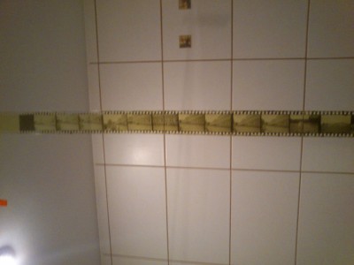

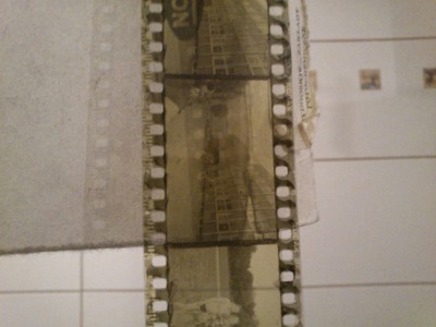

udało mi się wywołać cz-b slajd z zwykłego filmu do C-41, nigdzie nie znalazłem przepisu, można powiedzieć ze stworzyłem go sam, pod wieczór do rzucę zdjęcia, dla wszystkich zainteresowanych receptura i czas
1. wywołanie 1 1h wywoływacz D-76 + W14 fenal (poł na pół) temp 26 stC.
2 nie wiem jak to nazwać kąpiel w siarczanie miedzi ok. 1 łyżeczka na 500ml wody( to by osłabić maskę)
3. odbielanie nadmanganian z kwasem siarkowym jak jest w klasycznym przepisie 5-10min ja robiłem na oko aż znikło srebro
4. drugie wywołanie ten sam wywoływacz aż się zaczerni, Uwaga najpierw wszystko znika robi się żółte a potem pojawia w pozytywie.
5 płukanie
podłoże jest jakby żółte koloru emotek na tym forum
(SPROSTOANIE)
do wywoływacza dodana był jedna łyżeczka KI jodek potasu, pomiędzy drugim wywołaniem a odbielaniem było jeszcze klarowanie
skład:
1 łyżka KNO3 azotan potasu
1 łyżeczka NaOH sody kałustycznej
1 łyżeczka NaHCO3 wodorowęglan sodu
i tak trochę na oko dodałem boraksu
(wszystko dopełniłem do 500ml wody
5 płukanie
(SPROSTOANIE)
skład:

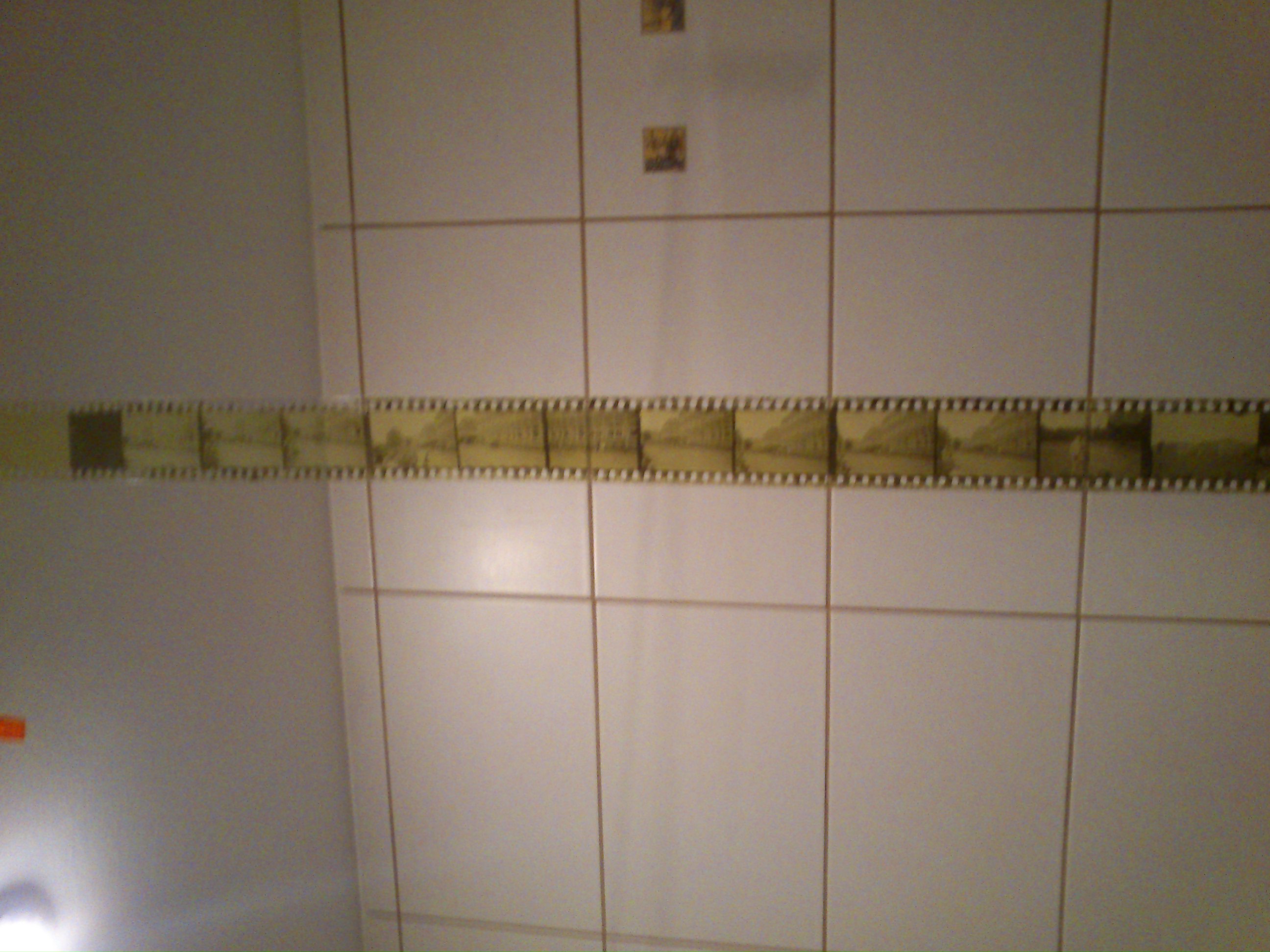

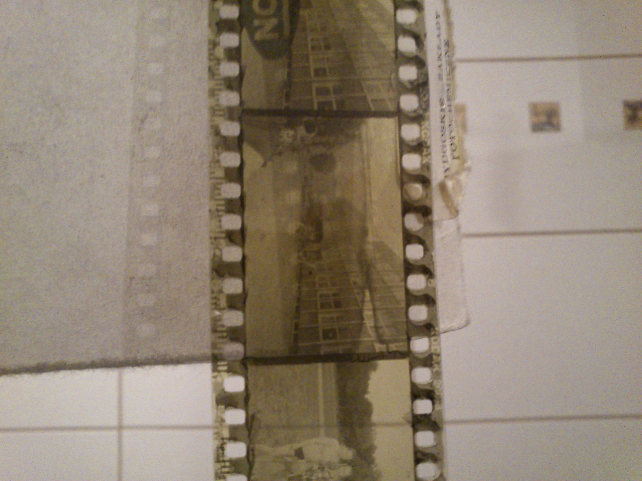

wiesz, robiłem raz próbę bez siarczanu miedzi i wyszło tak sobie, to znaczy było maskę widać i była ona w ogóle nie przejrzysta. jak wylewałem siarczan to z błękitnego (bo dałem 1 łyżeczkę na 500ml ) na zielony czyli jakaś reakcja musiała zajść, podczas kąpieli w siarczanie otworzyłem koreks i zobaczyłem po prostu czarny obraz negatywowy na takim "sraczkowatym" tle, odbielałem również przy świetle, i to podłoże sraczkowate zrobiło się pomarańczowe i było prześwitujące, w miejscach zaświetlonych takich jak początek filmu było po prostu pomarańczowe a w odstępach między klatkami i na marginesie dalej takie mętne ale również pomarańczowe, podczas wywoływania film się zrobił żółty a w na perforacji i w odstępach zaczernił wraz z obrazem na kadrach
