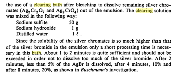

Ja też chemikiem nie jestem.
Po wybielaczu na dichromianie, nie użycie klarowania w siarczynie sodowym, zaświetlenie i wywołanie, daje czarno-czarny slajd. Bez zaświetlenia daje szaro-szarawy negatyw.
Tyle wiem, bo sprawdziłem.

ludzie już wszystko wcześniej rozkminili ;-)

Ale wiesz, że ten obrazek nie zgadza się z tym poprzednim?
Ja czytam polskie dokumentacje, bo nie muszę się zastanawiać, czy prawidłowo przetłumaczyłem zawarte w nich terminy.
A tu wyraźnie masz problem.
W pierwszym pokazujesz związek srebra z siarką (3AgSO4), a w drugim związek chromu z siarką (Ag2Cr2O7).
Co i tak jest bez znaczenia. Istotne jest dla nas nie wzór chemiczny, tylko co powstaje i co z tym zrobić.
A w wybielaczu z negatywu powstaje związek rozpuszczalny w siarczynie.
Czyli po naszemu. Po wybielaczu trzeba to co w nim postało rozpuścić w kolejnej kąpieli by sią ponownie nie wywołało.
Koniec.

J.A. pisze: 14 cze 2020, 20:22.
Koniec.
no, nie taki koniec, nurtowalo mnie to, i siegnalem do Ilinskiego, Materialy cz-b.
wyglada na to, ze produkty wybielania rozpuszczaja sie normalnie w wodzie, czyli czesci sie wyplucze juz w samoej kapieli odbielajacej.... to by tlumaczylo, dlaczego korzystam z soli, a nie siarczynu, i proces dziala.

No i to jest tłumaczenie, które bardziej trzyma się kupy ;-) Nie znalazłem w żadnym innym źródle informacji o tym, że kąpiel czyszcząca reaguje z chromianami srebra - może to jakiś autorski wymysł z tamtej książki. Natomiast Iliński wspomina o redukcji dwuchromianu pozostałego w emulsji do tlenku chromu - co też tłumaczy zmianę koloru wybielonego filmu z pomarańczowego na zielonkawy.
J.A. pisze: 14 cze 2020, 20:22 A w wybielaczu z negatywu powstaje związek rozpuszczalny w siarczynie.
Przeczy temu i to co ja zacytowałem i to, co zacytował shovax. Dobrze by było, żebyś nie powtarzał dalej tej nieprawdy.
J.A. pisze: 14 cze 2020, 20:22 A tu wyraźnie masz problem.
nie mam najmniejszego problemu z tłumaczeniem nazw związków chemicznych. Myślałem, że wspomniane chromiany srebra są produktem ubocznym jakiejś reakcji zachodzącej razem z reakcją redox w wybielaczu. Może tak jest, a może tak nie jest, nie wiem. Na pewno tłumaczenie przez Ilińskiego procesów zachodzących w emulsji ma sens logiczny i tego się trzymajmy.
