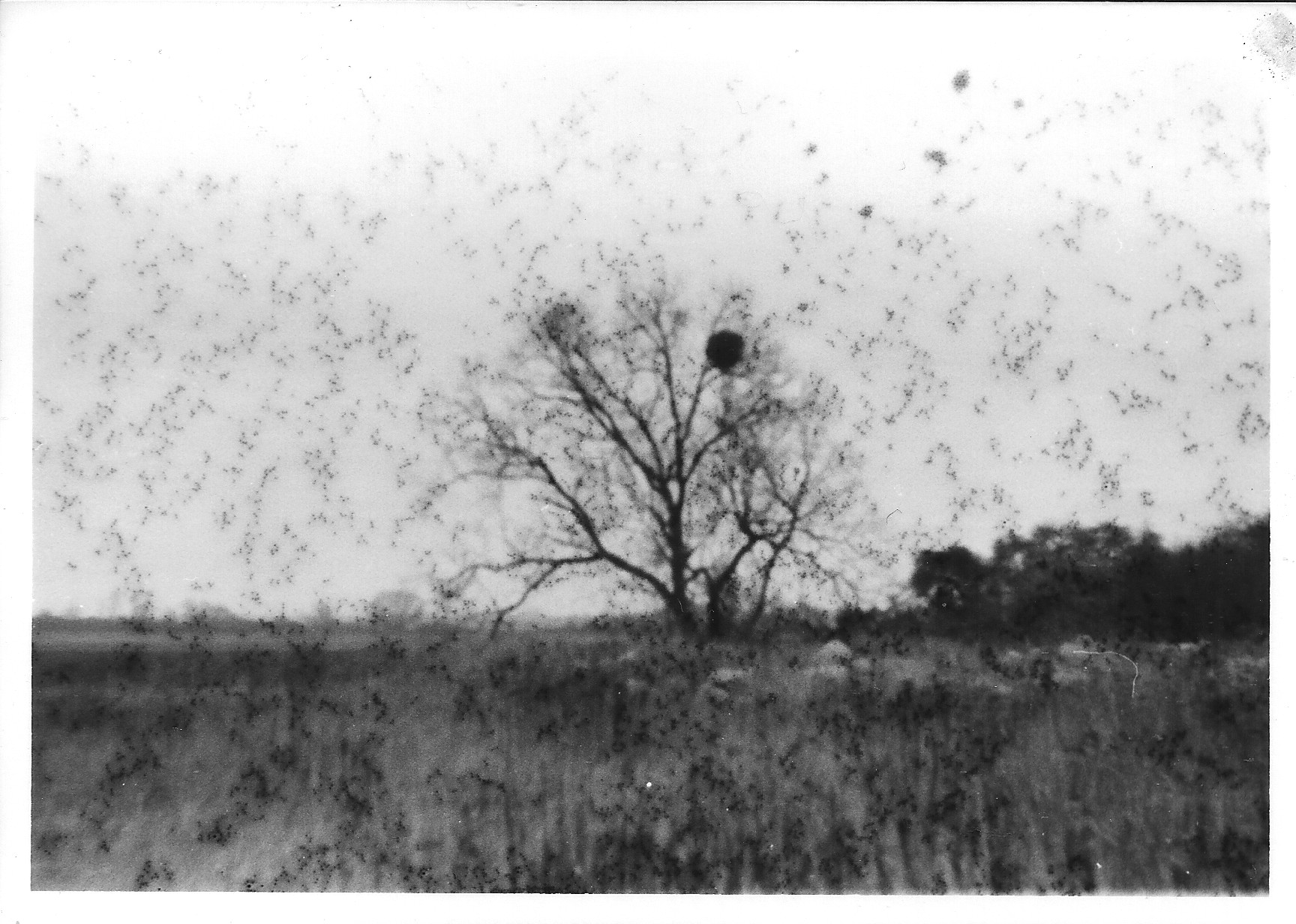

Jest sobie Fomapan 100, wywołany w nowiutkim MD-76. I on ma na całej długości, włącznie z tą zaświetloną przy ładowaniu, przezroczyste łatki. Na odbitce wygląda to, jakby zapleśniała. W jednych miejscach nie widać tego właściwie wcale, w innych jest wszędzie, jakbym fotografował przez płatki sadzy, a blisko początku to są takie dwie klatki, gdzie to się rozlazło wręcz gałązkami. CTKJ, że tak delikatnie zapytam? Wada / uszkodzenie emulsji, czy coś z wywoływaczem?

Nie mam zielonego. Z wadami setki jeszcze sie nie zetknalem; w sredniej 200 (unikam) to nic mnie nie zadziwi. Moglbys wrzucic zdjecie negatywu?

Oczywiście, tylko o północy nie miałem jak :-)
King Regula Sprinty 300, tak przy okazji. Zabawny, bo ma kwadratową przysłonomigawkę.

A nie byłby to efekt zeżarcia emulsji przez coś?

Jakiś grzybek rozwinął się na powierzchni emulsji ? Tak to wygląda. Jeżeli filmy są świeże to możesz spróbować reklamować.

No tak coś podejrzewam z tym grzybem, tylko się chciałem upewnić, że to nie wywoływacz, bo bym po prostu wylał. Mam jeszcze dwa filmy, które mogą, ale nie muszą być z tej samej partii. O, ale to się prosto sprawdzi, bo po prostu utnę kawałek i wrzucę do wywoływacza. Nawet nie musi być po ciemku. Chyba, że będę miał pecha i akurat to będzie czyste, a głębiej nie.
