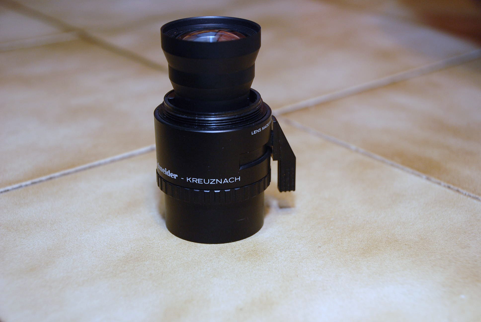

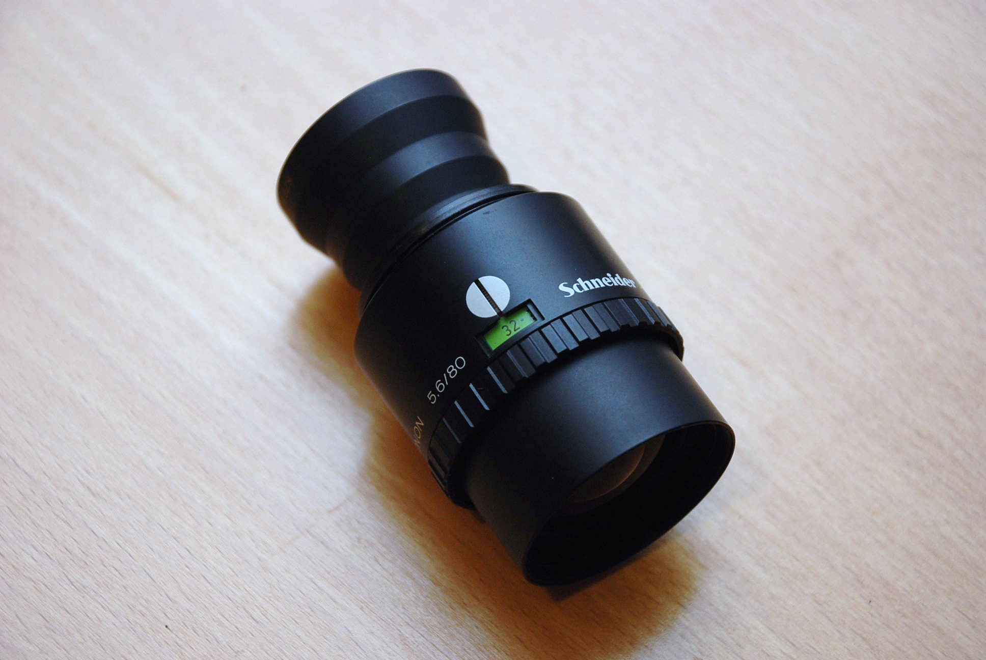

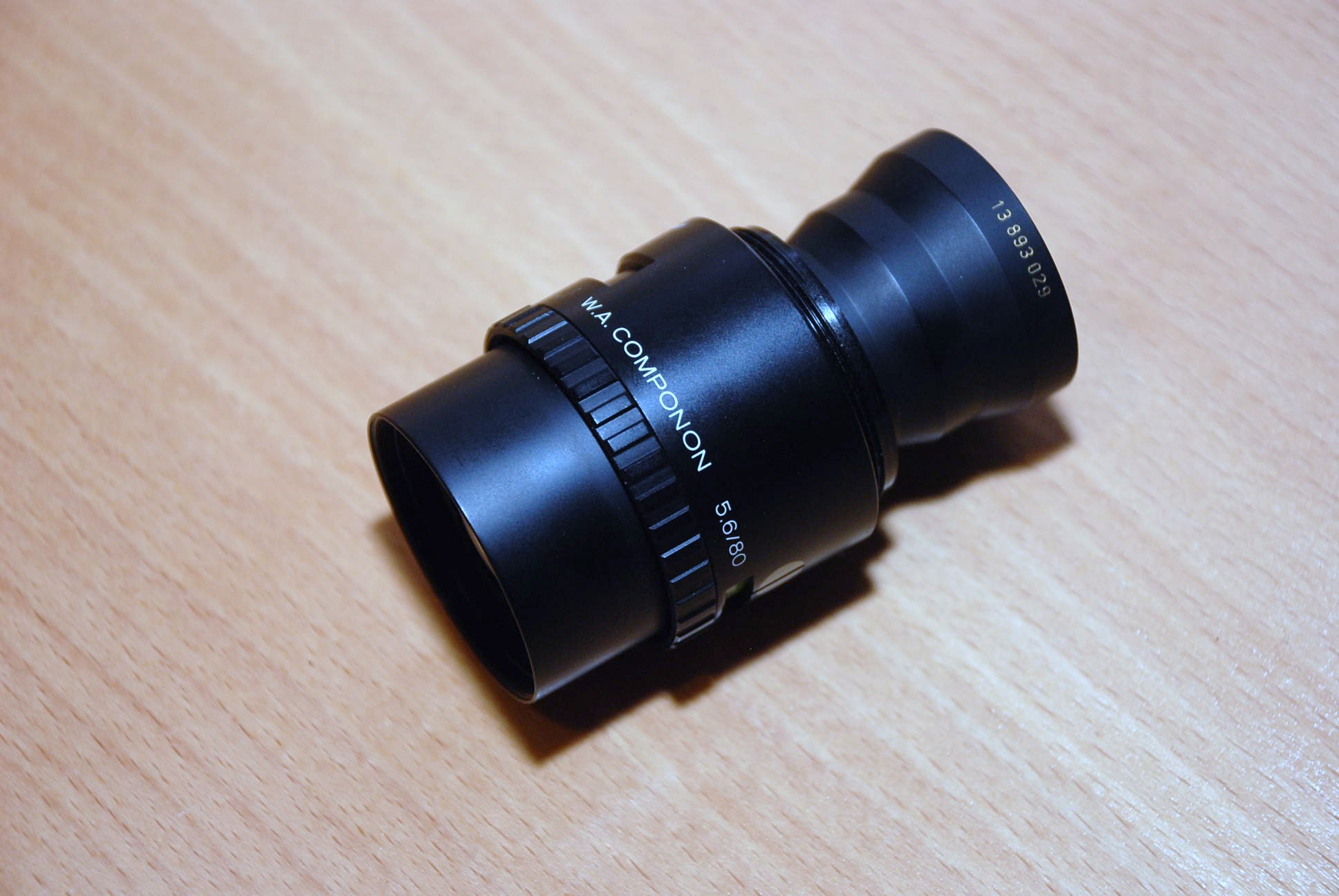

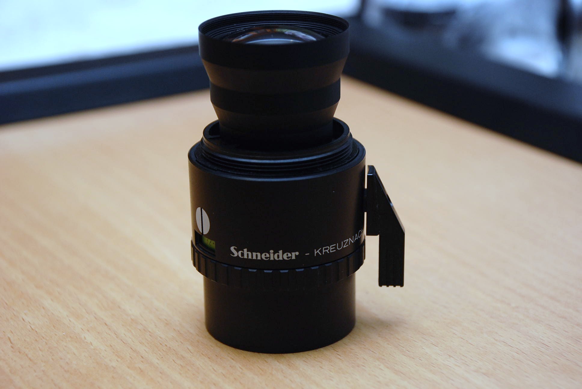

Witam
Proszę o komentarz na temat obiektywu , który posiadam.
Miałem już 80- ątki ale ten jest "jakiś duży"
Oznaczenia na nim to - W.A. COMPONON 5,6 / 80 Schneider - Kreuznach
Czy ma jakieś specjalne przeznaczenie? A może jest przeznaczony do określonego typu
powiększalników?
Może ktoś pracował z takim obiektywem?
Proszę o podpowiedź...
Dzięki

http://www.savazzi.net/photography/enlarger_lenses.htm
Tu mniej więcej w połowie strony jest o nim kilka słów.

WA obiektywy są pomocne w maxymalizacji powieksznia w przypadku niskiej/krótkiej kolumny.
opinie są o nich rózne.
Linhof
Posty: 285
Post autor: Linhof »
Obiektywy WA dają o 30% większe powiększenia przy tej samej ogniskowej. Componon S 80 jest do powiszeń 2X-6X (optimum)-10X, podczas, gdy WA Componon 80 jest do 4X-8X (optimum)-15X. Kryje również 6x9 (Componon S do 6x7). Czytałem opinie, że może być problem z równomierną iluminacją na brzegach przy wykorzystaniu max formatów, ale to nie są moje doświadczenia.

Witam . Pracowalem na tym obiektywie czas jakis temu ( byl u mnie w zestawie wraz z Laboratorem 900 - "przywiazany" do autofokusa ) . Mial przyzwoita ostrosc do 6x7 potem troszke gorzej ale akceptowalnie , niestety wykazywal dystorsje beczkowa ( lekka , ale zawsze ... ) i odpadal tym samym przy zdieciach architektury . Nikkor 5,6/80mm wydaje mi sie lepszym wyborem , podobnie jak Rodagon czy Componon 5,6/80mm - kryja 6x7 bez dystorsji ( i sa znacznie tansze ... ) .
Pozdrawiam .
