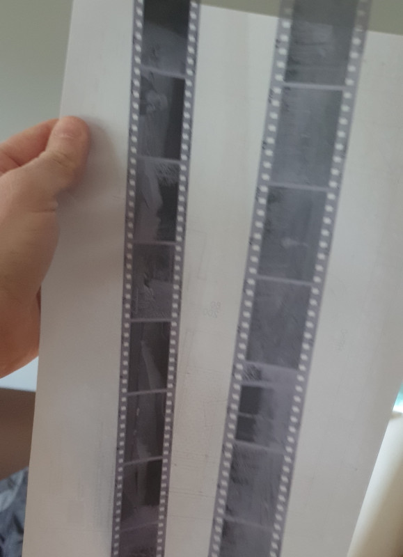

Wczorajsze ciemniowanie po położeniu latorośli spać zaowocowało wywołaniem dwóch negatywów.
Ilford Pan 400; id11 1:1 13'
AgfaPhoto APX 400; id11 1:1 16'
Ten drugi zdaje się być niedowołany. Dysponowałem (znalezionymi w sieci) dwoma czasami wywoływania tego apx'a. 14,5 oraz 16,5 minuty. W mojej ocenie powinno być 14,5. Czas przedłużyłem ze względu na powtórne użycie wywoływacza. "Ulotka" wraz z moim bardzokulejącymangielskim podpowiadała mi o wydłużeniu czasu o 10% przy drugim negatywie.
Tak czy inaczej wszystko okaże się przy wykonywaniu odbitek. Może się okazać że wszystko jest ok, a swoje odczucie (rzekomego) niedowołania opieram na... porównaniu z negatywami wywoływanymi w tetenalowskim Paranolu S.
...człowiek ciągle się uczy. ;)

RobsonT pisze: 06 mar 2023, 11:29 W mojej ocenie powinno być 14,5.
Oj chyba wziąłeś czas dla Agfapana APX 400 (14.5), zamiast dla AgfaPhoto APX 400 (18.5) - dla 20C.

aka pisze: 06 mar 2023, 13:03 Oj chyba wziąłeś czas dla Agfapana APX 400 (14.5), zamiast dla AgfaPhoto APX 400 (18.5) - dla 20C.
O kurka wodna... faktycznie mogło być tak że źle sprawdziłem. Mój błąd.
Natomiast zastanawia mnie czas jaki podałeś dla AgfaPhoto. Nie spotkałem się z 18,5 minuty. "Maksymalny" czas jaki znalazłem w różnych kalkulatorach/pdf'ach to 16,5. Mówimy o id11 w stosunku 1:1 oczywiście.
Coś tam się pewnie z niego wyciągnie. ;)

Z prawej APX
Z prawej APX

RobsonT pisze: 06 mar 2023, 14:29 zastanawia mnie czas jaki podałeś dla AgfaPhoto.
Wg Film Developer Pro ID-11, 20C, Agfapan APX 400 - 14.5 min z mieszaniem co 1 minutę, Agfa Photo APX 400 - 18,25 min z mieszaniem co 1 minutę. Czas 16.5 minuty jest wg tej aplikacji dla Agfa Photo APX 400 przy mieszaniu co 30 sekund.

Zgadza się - 16.5 min i co 30 sekund. Zadziwiające jest to, że czasy dla D-76 dla 1+ i 1+3 są znacząco inne niż dla ID-11.

aka pisze: 06 mar 2023, 15:36 Zgadza się - 16.5 min i co 30 sekund
Czyli te moje 16 minut nie wiele odbiega od normy. Pomijając drugie wywoływanie tym samym id11. Błędem moim było jeszcze zbyt rzadkie kręcenie szpulą. Kręciłem co minutę, raczej delikatnie.
Ale... zawsze to jakieś nowe doświadczenie. ;)
Posty: 6988
RobsonT pisze: 06 mar 2023, 18:25 Kręciłem co minutę
to 18.25

aka pisze: 06 mar 2023, 18:30to 18.25
To fakt. W takim razie odbiegłem dość znacznie. Pomęczę się pewnie przy powiększalniku żeby coś z tego negatywu "wyciągnąć". Doświadczenia nie mam, ale liczę na to że "coś" mi się uda. ;)

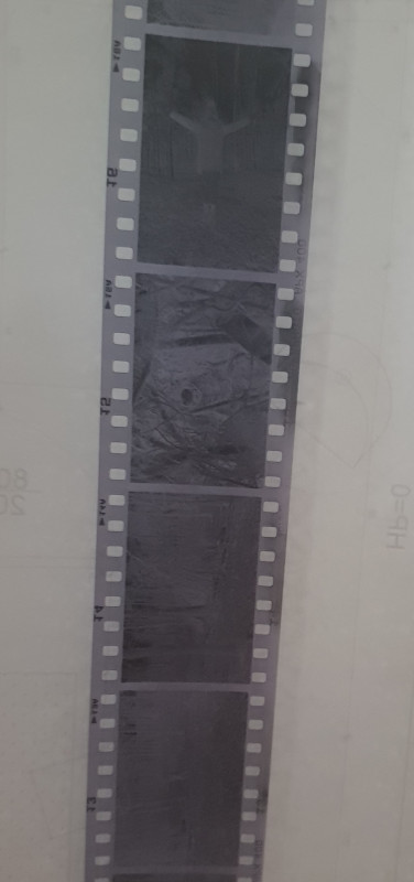

Przy okazji... te te naświetlone perforacje (w Agfie) mogą być następstwem nieumiejętnej próby wyciągnięcia z kasetki zwiniętej końcówki negatywu?
Posty: 6988
RobsonT pisze: 06 mar 2023, 18:33 naświetlone perforacje
Czort wiem skąd się wzięły. Ważne, że zaświetlenie nie wchodzi na kadr co wyraźnie widać.

RobsonT pisze: 06 mar 2023, 18:33 Przy okazji... te te naświetlone perforacje (w Agfie) mogą być następstwem nieumiejętnej próby wyciągnięcia z kasetki zwiniętej końcówki negatywu?
Jeżli powtarzają się równo co klatkę (tak to wyglada na tym fragmencie), to aparat ci "przecieka"
