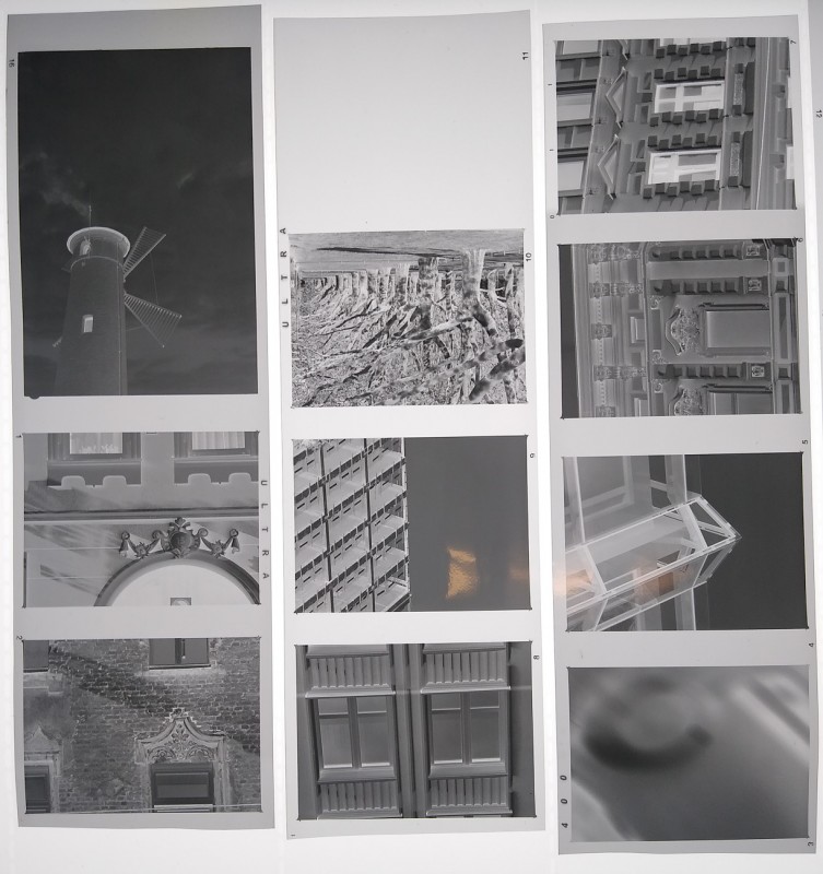

Pierwsza Foma 400 @ 320 w Wehnerze (5+5+90). 12 min w 20 stopniach, rotacyjnie. Wyszło bardzo ładnie. Można nawet trochę krócej. Tylko jedno pytanie - czy Foma ma zawsze tak ciemne podłoże?

Moje pierwsze wrażenia:
- dość ciemne podłoże
- mętne podłoże, nawet strona podłoża nie jest błyszcząca (może to wina utrwalacza - Ilford Rapid Fixer)
- łatwo się skanuje
- będę używał
Naświetlana na 320, wywołana w Wehnerze (myslę, że dużo dał wywoływacz, który dobrze wyciąga czułość)

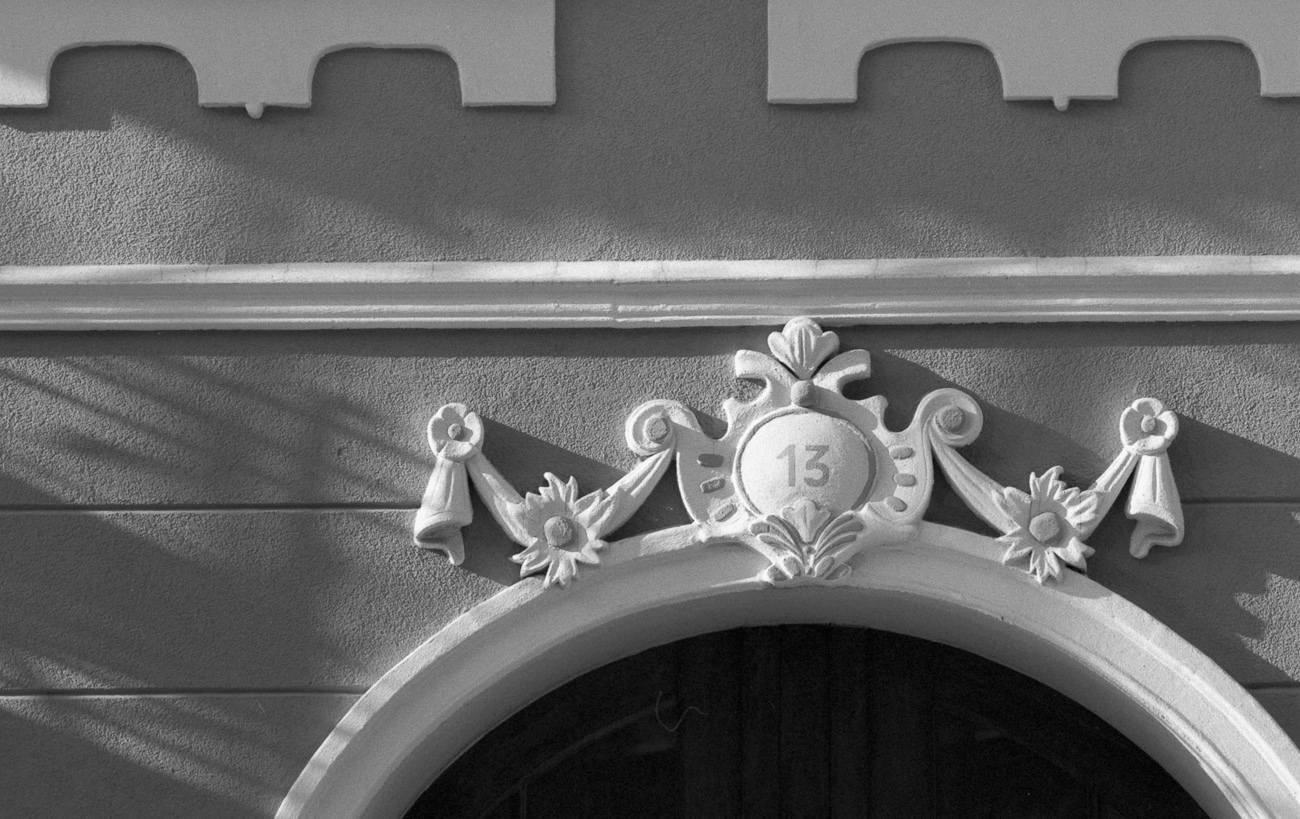

I dwa przykłady skanu (Saphir Ultra2, NewColor5000, bez żadnym korekcji):

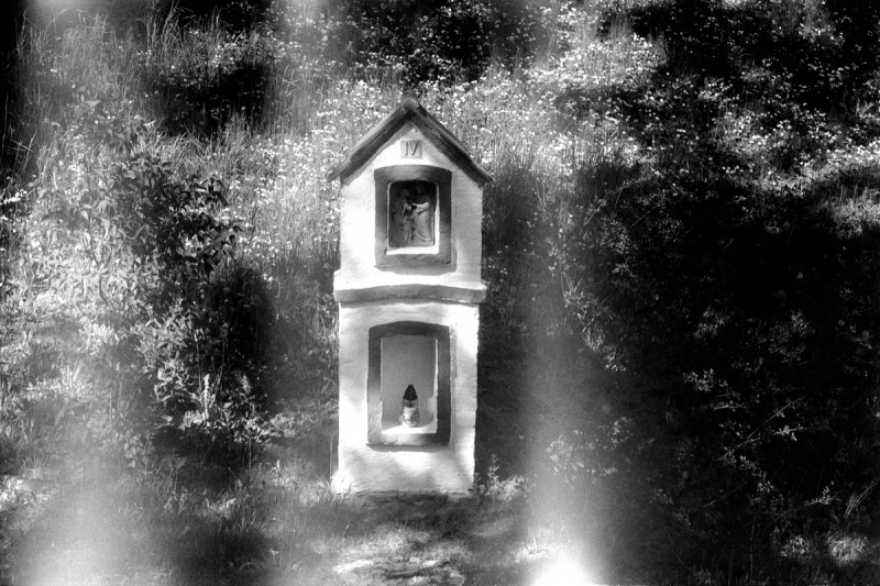

Kilka pierwszych klatek ma charakterystyczne zaświetlenie. Ten film ma jakąś delikatną folię, jest nakręcanie do szpulki było niecodziennie kłopotliwe. Zazwyczaj w Jobo mam z tym z górki. Szczegóły zobaczę jutro.
Posty: 5622
miękkie podłoże PET, stąd zaświetlanie i cięższe nawijanie.

Posty: 1922
Tutaj drugi kadr z filmu, widać prześwietlenia, w sumie wyszło artystycznie :-)

rbit9n pisze: 27 maja 2022, 06:30 miękkie podłoże PET, stąd zaświetlanie i cięższe nawijanie.
Akurat podłoże jest jedynie współwinne zaświetlaniu. Winy należałoby upatrywać w warstwie antyhalacyjnej, a raczej w jej braku w Polypanie.
Posty: 1922
shredderr pisze: 27 maja 2022, 22:10 Akurat podłoże jest jedynie współwinne zaświetlaniu. Winy należałoby upatrywać w warstwie antyhalacyjnej, a raczej w jej braku w Polypanie.
O co chodzi z brakiem tej warstwy? Czy jej brak może spowodować takie cykliczne naświetlenia na pierwszych 3-4 klatkach? Na pierwszy rzut oka winę zrzuciłem na lewą kasetę. Dalszy fragment filmu jest prawidłowy.
