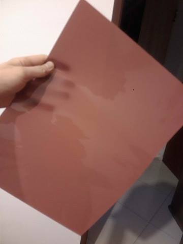

Dzień dobry, jestem nowym członkiem forum i mam pytanie odnośnie tajemniczej folii którą dostałem "w spadku" otóż posiadam całą czarną kopertę takowych folijek, wydają się być jakimś materiałem światłoczułym z jednej strony (jedna strona lekko brązowa, druga mleczno brązowa) zmieniła kolor po 2 dniach po wyciągnięciu z opakowania. Folia jest formatu prawie dwa razy A4 i jest bardziej miękka niż zdjęcie RTG.
Czy ktoś może kojarzy co to jest i ew. jak to naświetlić i wywołać ?

To był materiał światłoczuły. Dlatego był w czarnej kopercie. Żeby do niego światło nie docierało.
Teraz są to nic nie warte arkusze.

Jeżeli nic poza czarną kopertą nie ma, to nie wiadomo co to jest. Może to być błona graficzna. Może to być internegatyw, materiał odwracalny do kopiowania slajdów.
Co to za folia ?
Jak "brązowe" to pewnie "kolor".

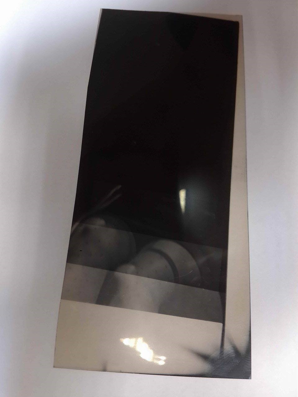

Próbowałem wywołać ilfordem multigrade, folia zmienia kolor na grafitową a woda staje się ruda, niestety żadnego obrazu, próbowałem zrobić zdjęcie aparatem otworkowym :) spróbuję jeszcze przyłożyć jakiś negatyw i zaświetlić.

Udało się, wywołałem to jak normalną papierową odbitkę w utrwalaczu fola staje się przezroczysta, po kliku wywołaniach wywoływacz robi się czerwony a utrwalacz żółty :) dziękuję za inspirujące porady :)
