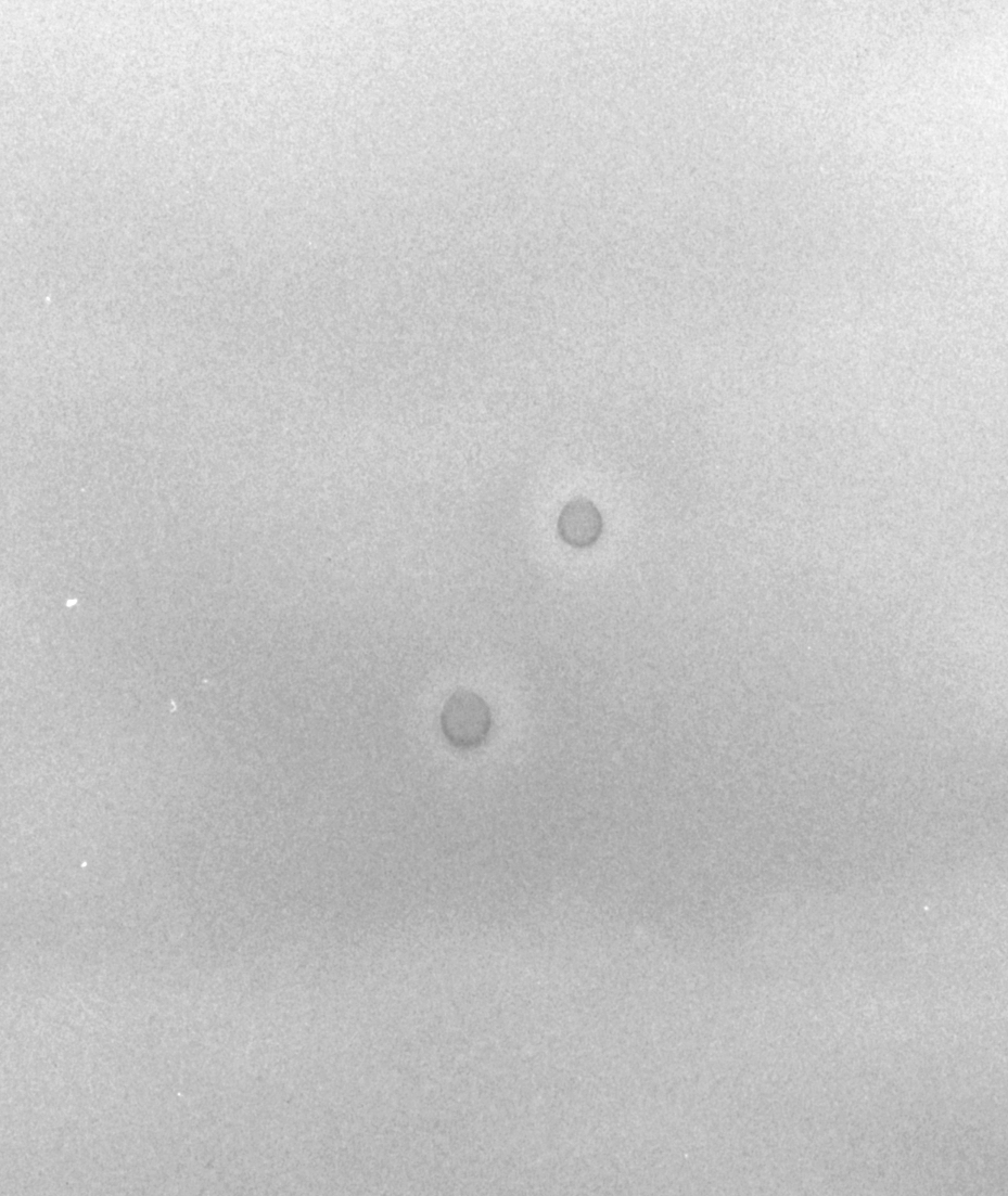

Takie plamy na Fomie 100 4X5, ok 0.5 mm. Cóż to jest?

Pęcherzyki powietrza ?

powalos pisze: 25 cze 2024, 20:33 Pęcherzyki powietrza ?
Czort wie. Dziwna ta aureola.

U mnie tak wygladają bąbelki, Te centryczne kółeczka i aureolę tłumaczę sobie różnym stężeniem składników wywoływacza spowodowanym napięciem powierzchniowym (na bąbelku). Ale to tylko taka teoryja.

Fredrixxon pisze: 25 cze 2024, 22:49 tak wygladają bąbelki
Te kółka mają na negatywie średnicę ok. 0.5 mm. Jest ich kilka na negatywach. To muszą być wyjątkowo uparte bąbelki bo stukam mocno bo każdych przewrotkach.

aka, może wolniej te przewrotki lub spróbuj czy będą przy kręceniu lub toczeniu.

aka pisze: 25 cze 2024, 17:06 Takie plamy na Fomie 100 4X5, ok 0.5 mm. Cóż to jest?
Jak patrzysz na negatyw pod światło (oczywiście od strony emulsji) czy nic na nim nie ma np maleńkich drobin ?

LD pisze: 26 cze 2024, 21:50 czy nic na nim nie ma np maleńkich drobin ?
Nic, gładko i czysto z obu stron.

powalos, LD, nie wykluczam jakiegoś (?) błędu w sposobie wywołania. Przykład powyższy to wywołanie w Pyrocat HD w SP445 z przewrotkami. a tu załączam w D-76 rotacyjnie w Jobo 2520. Plamy w innej postaci.

Ja pytałem swego czasu o podobne zjawisko na Fomie 100 małoobrazkowej. Tylko mniejsze były te plamy, ale podobne. To jest w ogóle z odbitki, czy z negatywu pokazane? U mnie było na negatywie w środku jasno, a dookoła lekko ciemniejszy cień i potrafiło tego być od cholery na niektórych klatkach.

PPaweł pisze: 27 cze 2024, 08:10 mniejsze były te plamy,
Te plamy mają ok 0.5-1 mm na negatywie.
PPaweł pisze: 27 cze 2024, 08:10 z odbitki, czy z negatywu
Skany negatywu.

No to jakby odwrotnie niż ja miałem. Aczkolwiek cały czas podejrzewałbym nierównomierność emulsji. Jakaś kropla, grudka, czy co. Może w środku masz zebrane więcej emulsji, która się nie rozlała na boki, tam, gdzie jaśniej. Ja bym napisał do Fomy z marudzeniem na to. Znaczy, ja napisałem - wydawali się w miarę zainteresowani tematem, acz nie wiem, co z tego wyszło.

PPaweł pisze: 27 cze 2024, 11:58do Fomy
Może jednak to kwestia techniki wywoływania, ale dziwne jeśli w rotacyjnym wywołaniu pojawiają się plamy jakby po pęcherzykach powietrza.
