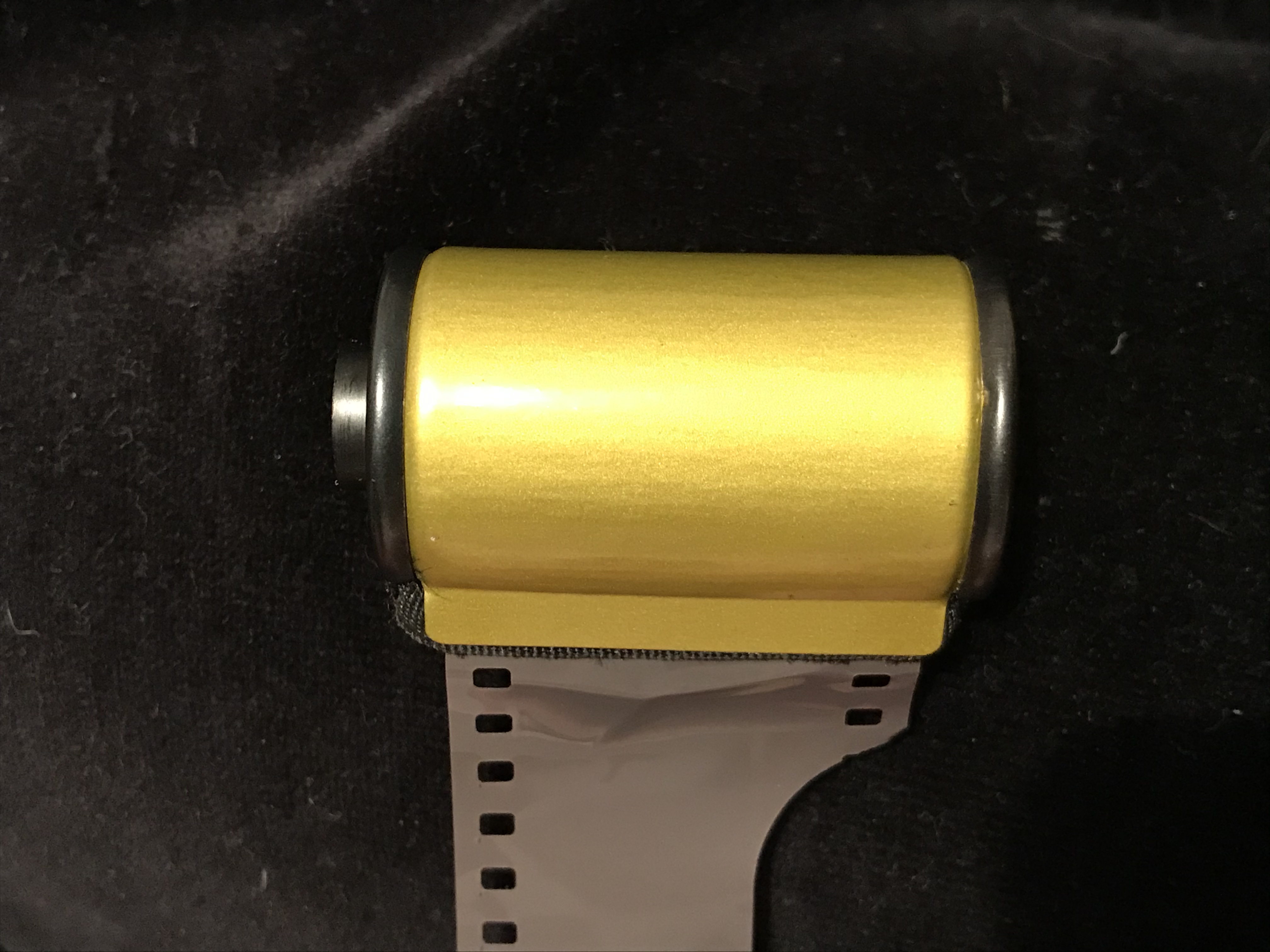

W aparacie znalazł się film/negatyw/klisza (której nazwy użyć?) małoobrazkowa, 36 klatkowa. W kasetce ciężkiej, metalowej. O żółto- złotej metalicznej barwie. Sam materiał jest z jednej strony jasnoszary, od strony emulsji ciemnoszary (już naświetlona końcówka) Najprawdopodobniej 20-15 letni. Czy ma ktoś informację jaka firma takie produkowała? Jaką może mieć czułość? Nie ma żadnej informacji na opakowaniu

Jeżeli ne ma nic na kasecie, to tylko Foton, raczej 30 letni.
Zrób zdjęcie.

Tak jak myślałem, któryś z fotonowskich negatywów. Konfekcjonowane jeszcze za czasów komuny, lata 80-te uw.
Jak wywołać? Nikt nie odpowie jak, by efekt był zadowalający. Niewiadomo.
Ktoś może odpowie, ale nie da gwarancji, że będzie dobrze.

Dla dodatkowego zamieszania fotonowska może być tylko kaseta, a do środka nawinięte ch. wie co, bo kasety fotonu dawały się składać i rozkładać. Końcówka filmu wygląda na wyciętą nożyczkami.

I nikt z Kolegów nie poradzi konkretnej procedury? Wiadomo, że gwarancji nie ma. Ja bym odciął (oczywiście w ciemni ;-) ) odcinek kilku klatek i wywołał w Rodinalu 1:50/18 st.C przez 15 min na początek - tak radził kiedyś Robert do starej HL-ki. Po pierwszej próbie dalsze modyfikacje możliwe...

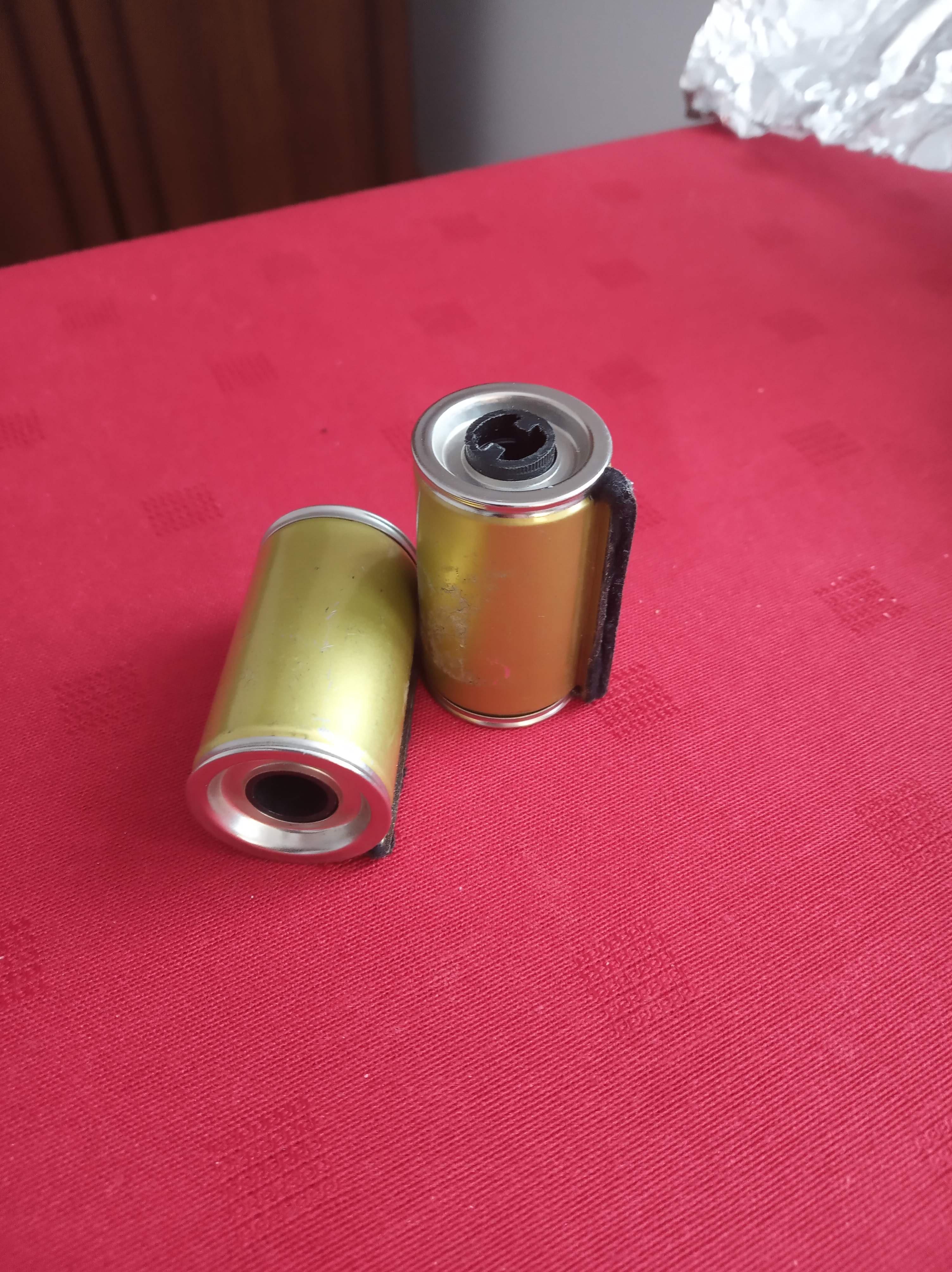

Znalazłem przy przeprowadzce dwa takie nie wywołane negatywy (takie złote jak na zdjęciu)
Są to raczej oryginały sprzed 30 lat.

MichalK pisze: 08 lut 2021, 11:41 (takie złote jak na zdjęciu)
Jakim zdjęciu?
Ale to prawdopodobnie Foto 65 w kasetkach z połowy lat '80.
Ale jesteś pewien że one są naświetlone (czy są zrobione na nich zdjęcia)?
Mogę podać przepis:
Rodinal 1+50 12' - nie -
lepiej będzie 15' + 1 gr bromku potasu na 700 ml roztworu
