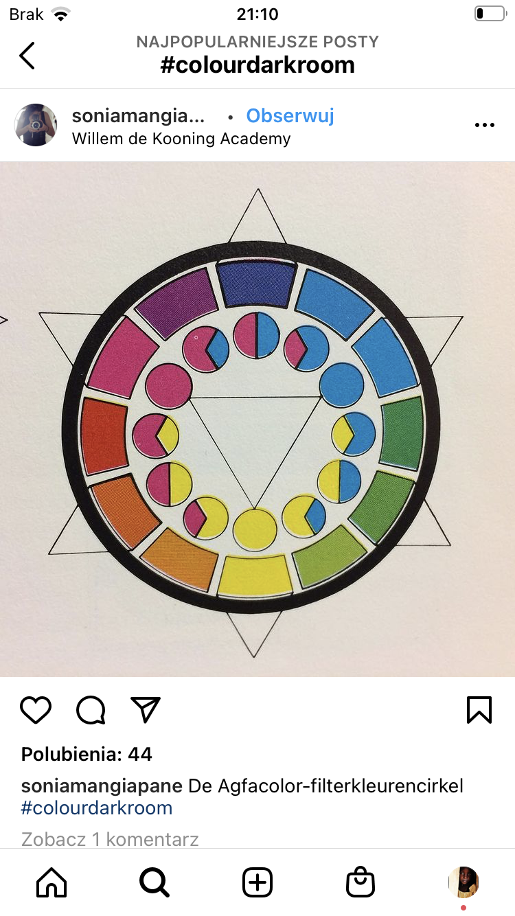

Adams
Posty: 995
Cmyk
Post autor: Adams »
Takie coś znalazłem
Zeiss I(N)ikon
https://podologiapoznan.pl/
Adam
Posty: 10515
Cmyk
Jeżeli Ci to pomoże, to nie mam pytań.

Teraz już nie , jak się zagłębiłem w temat i pokombinowałem w PS. :-)
