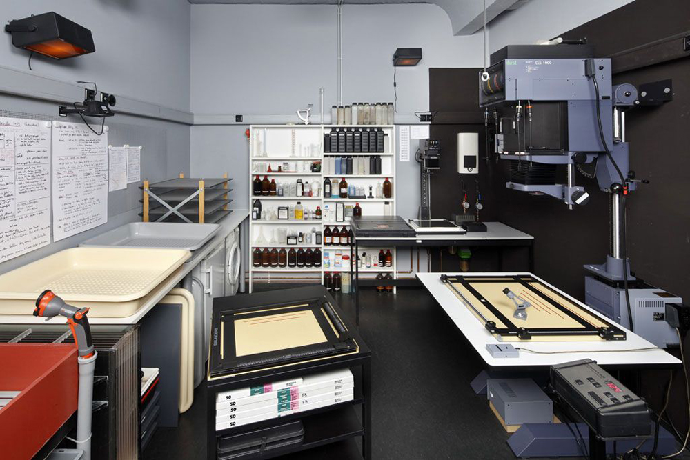

Marzy mi się doposażyć moją ciemnię tak jak poniżej :mrgreen: Tylko ciekawe gdzie mi się to zmieści chyba jakiś jebnięty jestem :shock: :mrgreen:

Taki stół wodny możesz skleić z PCV zgodnie z wymiarami jakie masz dostępne. Oczywiście, jeśli to ciemnia stała. Zrobiłem dwa razy takie stoły. Nie jest to wcale trudna sprawa.
Taki powiększalnik... no cóż, zrobić się nie da. Mój wielki Durst pracował najpierw w moim pokoju zanim podjąłem decyzję aby zejść z nim do podziemia.

Ciemnia to mi się marzy taka jak po niże ale w tej chwili muszę być zadowolone ze swojej ...kto wie może kiedyś. :mrgreen:

mrek pisze:Taki stół wodny możesz skleić z PCV zgodnie z wymiarami jakie masz dostępne. Oczywiście, jeśli to ciemnia stała. Zrobiłem dwa razy takie stoły. Nie jest to wcale trudna sprawa.
Witam, jakiego kleju sugeruje kolega użyć?

mrek pisze:
Kuryk pisze: 10 gru 2021, 00:36 Witam, jakiego kleju sugeruje kolega użyć?
Jedna tubka 200 g tego kleju http://plyty.fabertec.pl/Cosmofen-Plus-200g pozwoliła mi skleić dwa stoły z twardego PCV, w sumie prawie 3 m długości. I jeszcze zostało.
Dziękuje z konkretna odpowiedz.
