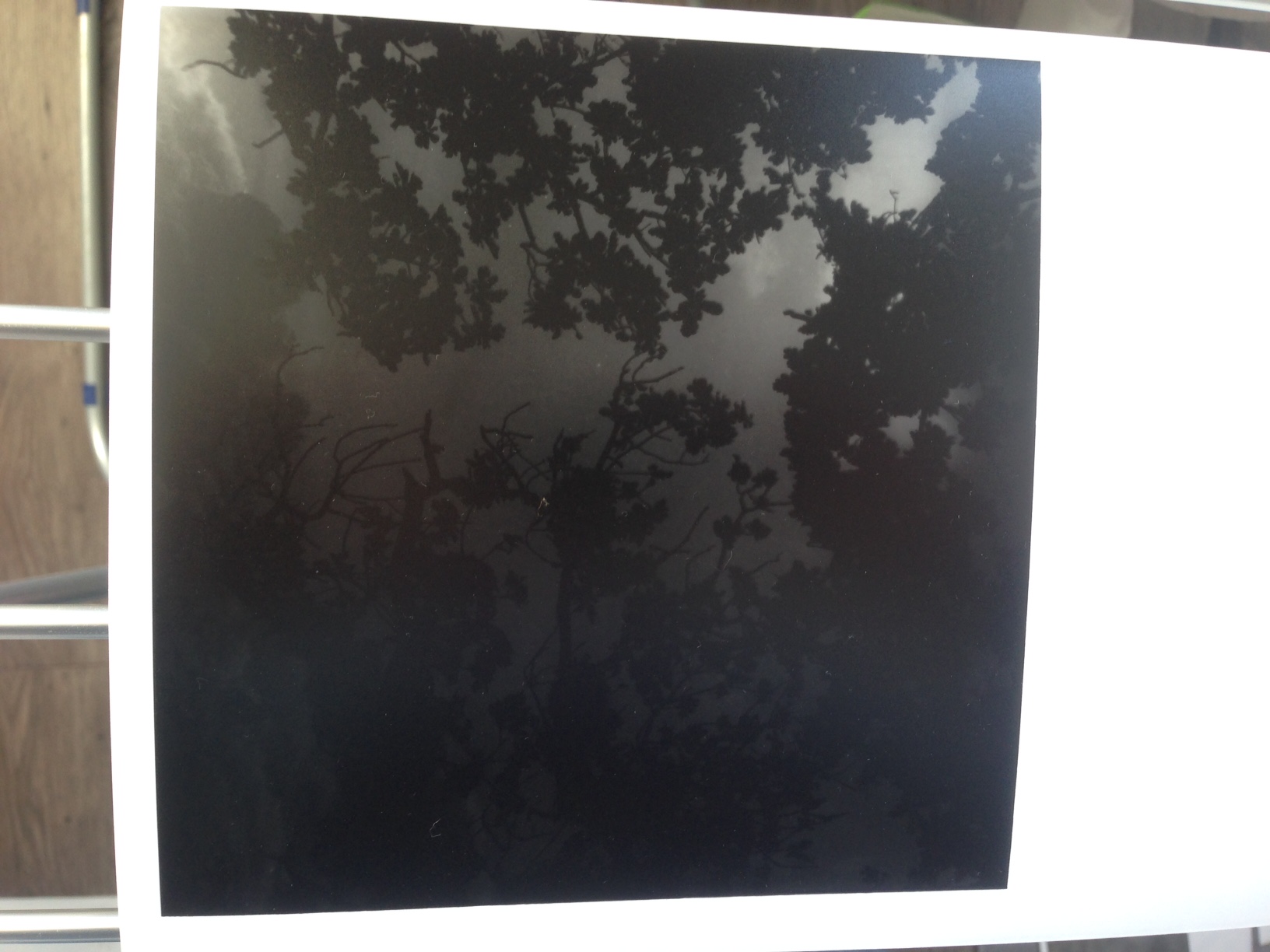

Cześć,
mam problem z odbitkami, które wychodzą bardzo ciemne. Poniżej poglądowe zdjęcie.
Papier trzymany w wywoływaczu po ok 25 s. zmienia barwę, "ukazuje się zdjęcie", po czym papier staje się niemal czarny. Trzymam w wywoływaczu tyle ile zaleca producent - 60 sek. Roztwór 1+9 tak jak zaleca producent. Testy na Ilfordzie Multirigrade i Kentmere VC. Żeby była jasność - problem, który opisuję nie dotyczy niuansów typu bielsza biel. Chciałbym osiągnąć widoczną fotografię, później będę się martwił o jej dopieszczanie.
Za wszelką pomoc dziękuję.

Skróć czas naświetlania ze 4-8x
Możesz też przymknąć przysłonę o 2-3 działki.

Dzięki za pomoc. Pomogło skrócenie czasu (3 sek. i domknięcie przysłony do f11). Zdjęcie jest doświetlone, ale zbyt kontrastowe. Miałem filtr 2,5. Może obniżę do 1 i powinny być szczegóły w cieniach i światłach.
