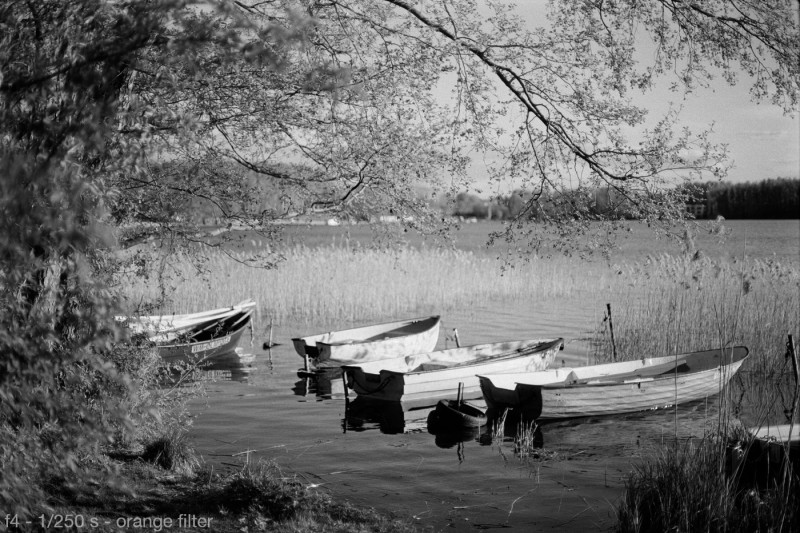

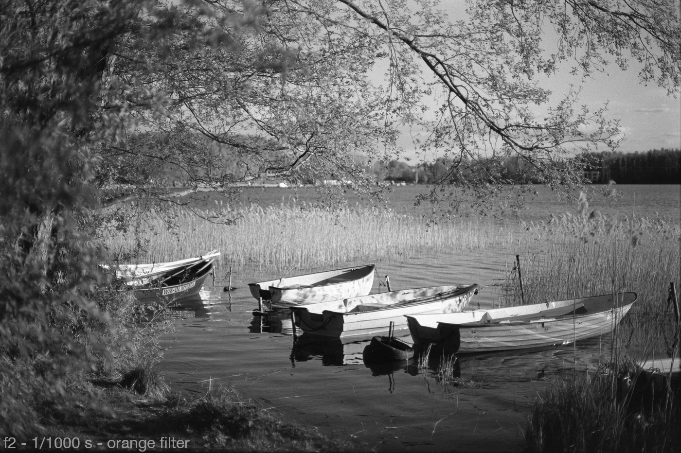

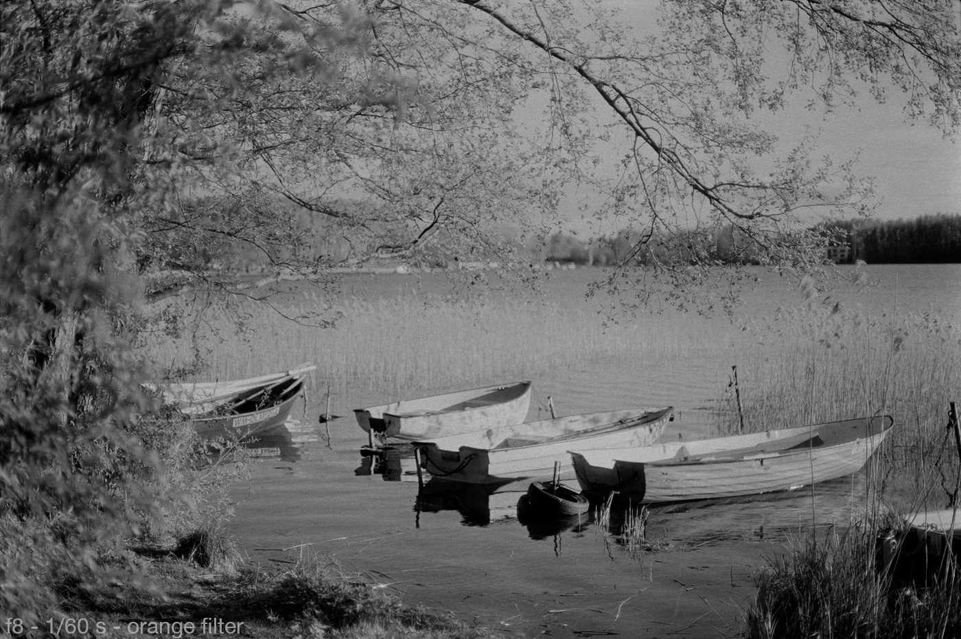

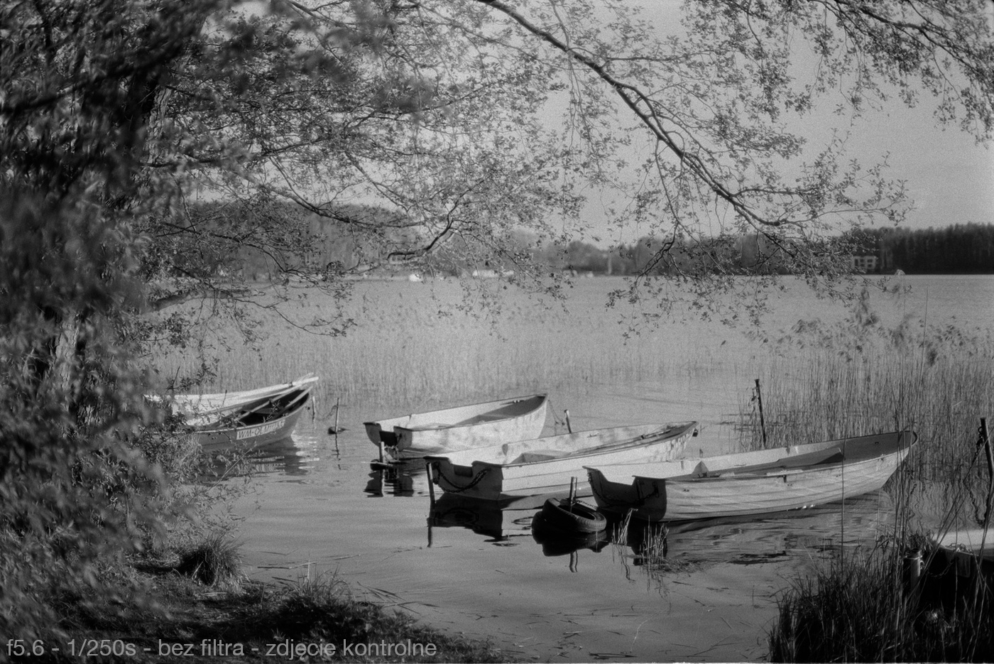

Pacjent to Canon EF wyposażony w obiektyw Canon FD 1.4/50 SSC. Fomapan 100@100, Kodak D-76 1+1 (obróbka jak zawsze). Wszystko w dobrym/bardzo dobrym stanie, czasy sprawdzone, obiektyw śmiga, puszka szczelna. Zrobiłem serię testową ze statywu w identycznych warunkach oświetleniowych. Pierwsze zdjęcie (niejako wzorcowe) bez filtra, reszta z filtrem pomarańczowym (x2). Im bardziej domykam przysłonę, tym większe zaczernienie negatywu i mniejszy kontrast. Oto wyniki z podaną ekspozycją, może mi rozjaśnicie nieco tą zagadkę. Zacznijcie oglądać to od końca, mechanizm dołączania plików w serii odwraca kolejność.

A bez filtra tak nie jest? Może filtr jest krzywy.

Bez filtra nie robiłem jeszcze takiej serii. Ale filtr wygląda na całkiem sprawny, to jest Hoya.
Ciekawe wyniki naświetlania testowego, hmm...
A przysłona obiektywu działa?

technik219 pisze: 08 maja 2023, 17:18 A przysłona obiektywu działa?
Oczywiście.
A jednak to było jak najbardziej zasadne pytanie. Bingo! Okazuje się, że przysłona - owszem - działa, jednak ten model Canon'a otrzymał sporo różnych funkcji w dźwigni samowyzwalacza i dodatkowej dolnej dźwigience tegoż samowyzwalacza. I niby sprawdzałem, prawdopodobnie odrobinę wcześniej, że przysłona elegancko się domyka, a jednak w momencie wykonywania tych zdjęć te dźwigienki musiały być tknięte moją nierozważną ręką i tu już nie było przymknięcia. Także bardzo dziękuję Koledze technik219 za celne pytanie oraz Koledze Z_Photo za uświadomienie mi ile funkcji w tym modelu może pełnić tak zwana dźwignia samowyzwalacza. Tu po prostu jest ona optycznie podobna do normalnych, a jednak funkcjonalnie daje sporo różnych możliwości (m.in. podgląd w wizjerze przy domkniętej przysłonie). Temat uważam za rozwiązany, pozdrawiam.

miki11 pisze: 08 maja 2023, 21:52 (...) Także bardzo dziękuję Koledze technik219 za celne pytanie ...
Właśnie to pytanie naprowadziło mnie na właściwy (jak się wydaje) trop. Obiektyw może być sprawny, ale jeśli zostanie on zamontowany w korpusie, w którym wcześniej naciśnięto w stronę komory lustra dźwignię samowyzwalacza (przełącza to aparat w tryb pomiaru przy otworze roboczym), to przysłona nie będzie się domykać. Wynika to z faktu, że sterująca przysłoną dźwignia w korpusie nie zasprzęgla się z mającą z nią współpracować dźwignią w obiektywie.

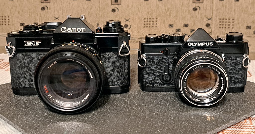

Canon EF to przeciwieństwo Olympusa jeśli chodzi o gabaryty i masę. Ale dzięki tym cechom może on służyć jako narzędzie nie tylko do fotografowania. :lol:
Mechanika w tym aparacie pracuje tak, że aż się chce go używać - pod tym względem jest do Olympusa bardzo podobny.
