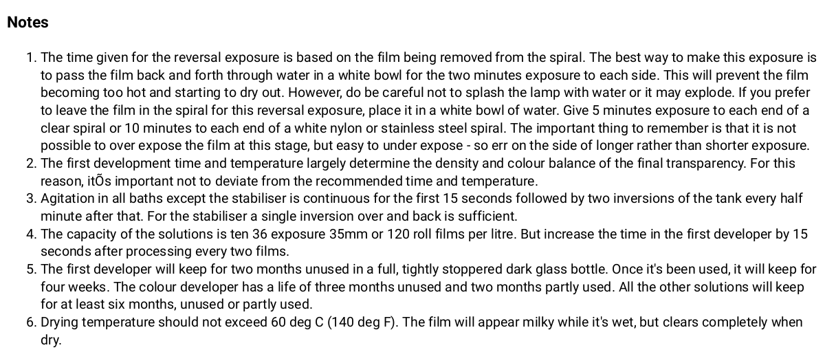

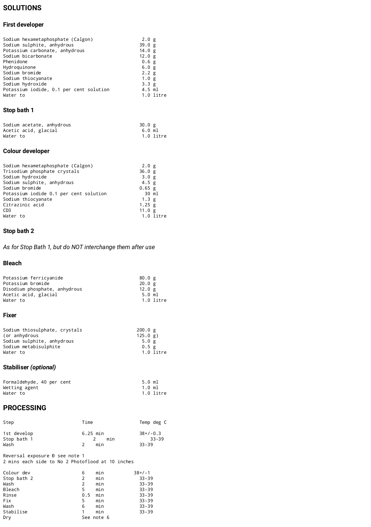

Adams, to tak nie do końca E6 bo w E6 nie ma zaświetlania wtórnego ale działać będzie :-)
Ja przetestowałem coś bardzo podobnego ale na gotowej chemii. Jako FD poszedł FD z mojego zestawu do cz-b odwrotek (W14 Fenal z dodatkiem Rodanku potasu) oczywiście niskotemperaturowo, czas przyjąłem jak dla cz-b odwrotek trochę go skracając. Dalej przerwanie i 2x płukanie w zwykłej wodzie, zaświetlanie na szpuli koreksu (białej) w garnku z jasnym wnętrzem wypełnionym wodą 2x po 3minuty (następnym razem wydłużę do 2x 10 jak w podanym przez Ciebie przepisie). Reszta chemii to zestaw do ECN-2 z allegro.
CD (oparty o CD3 więc akurat jak do E6 :-D) czas wydłużony o 2 kroki względem normalnego ECN-2, potem BL i FIX normalnie, płukanie w zwykłej wodzie na koniec w wodzie z fotonalem. Testy na przeterminowanych filmach do C41 (naświetlone w czasach świetności) wyszły obiecująco, jak przetestuje na filmie do diapozytywów to na pewno dam znać :-)

EE2 pisze: 31 lip 2023, 23:12 Adams, to tak nie do końca E6 bo w E6 nie ma zaświetlania wtórnego ale działać będzie :-)
Powiadasz że w tym linku to nie E6?
Ja kupuje gotowca więc nie bardzo się w nią zagłębiam. Myślę że prędzej slajdów zabraknie :-(

No nie tak do końca E6 bo w tym procesie nie ma zaświetlania wtórnego.
A co do braku slajdów - oby to nieprędko nastąpiło. Mam na myśli kolorowe slajdy, o cz-b nie mamy się co martwić bo można z powodzeniem zwykły negatyw cz-b wywołać na slajd (od jakiegoś czasu tak wywołuje Fomapana Classic 100 ASA).

Wrzucam szpulkę z filmem do gara z wodą i odpalam żarówkę Narva Nitraphot 250W :-)
Skontruowałem sobie do niej odpowiednią oprawę a więc obie ręce mam wolne :-)
Lubię ten etap wywoływania slajdów jakichkolwiek - można już zobaczyć obraz na filmie :-)
