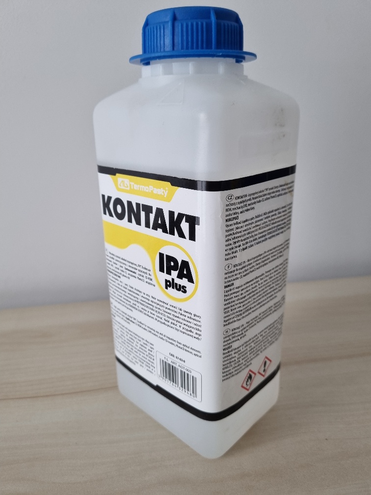

Taki drobny lifehack: do procesorów Jobo CPA/CPP pasują idealnie (może nawet lepiej niż oryginalne, bo ciaśniej) zwykłe butelki 1l HDPE, w których jest np. sprzedawany rozpuszczalnik IPA. Oryginalne butelki Jobo są w sprzedaży po… 70 zł

Cena to jedno, a czy lepiej to mam wątpliwości.
Butelka Jobo ma na górze takie dwie wypustki na krótszym boku. Jak na zdjęciu.
Jak się taką butelkę wciśnie do samego dna i pchnie w kierunku kuwety procesora, to ten wypust zaczepia się o rant górnej pokrywy. Dzięki czemu nawet jak w butelce jest 140 ml płynu (najmniejsza porcja do koreksu 1510), to butelka nie wypływa. I nie musi ciasno pasować. Gdy dany odczynnik jest potrzebny wystarczy lekko nacisnąć na korek i pociągnąć do siebie. butelka wypłynie jak spławik

Tak samo działają te no-name - wskakują pod pokrywę i nie wypływają nawet jak są zupełnie puste
