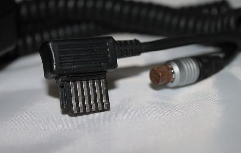

Tryb TTL ma tylko Bronica ETRSi. Modele ETRS, ETRC, ETR nie posiadają pomiaru błysku przez obiektyw. W ETRSi potrzebny jest specjalny kabelek (oraz specjalna lampa, która ma odpowiednie gniazdo na ten kabel), aby móc używać TTL-a.

ja mam właśnie etrsi i lampę z ttl lecz nie ma w niej tego gniazda, za to są wymienne stopki. Można gdzieś dokupić stopkę z takim gniazdem?

A czy masz pryzmat AE-III :?: Tylko ten pryzmat umożliwia pomiar TTL dla lamp błyskowych.
