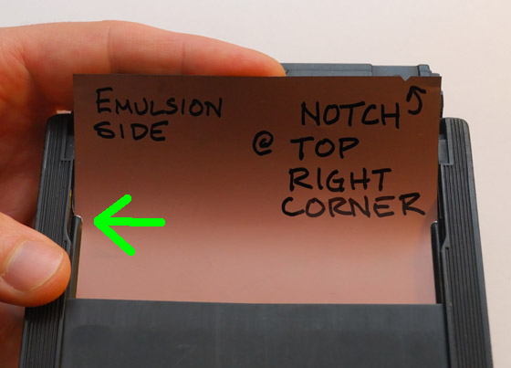

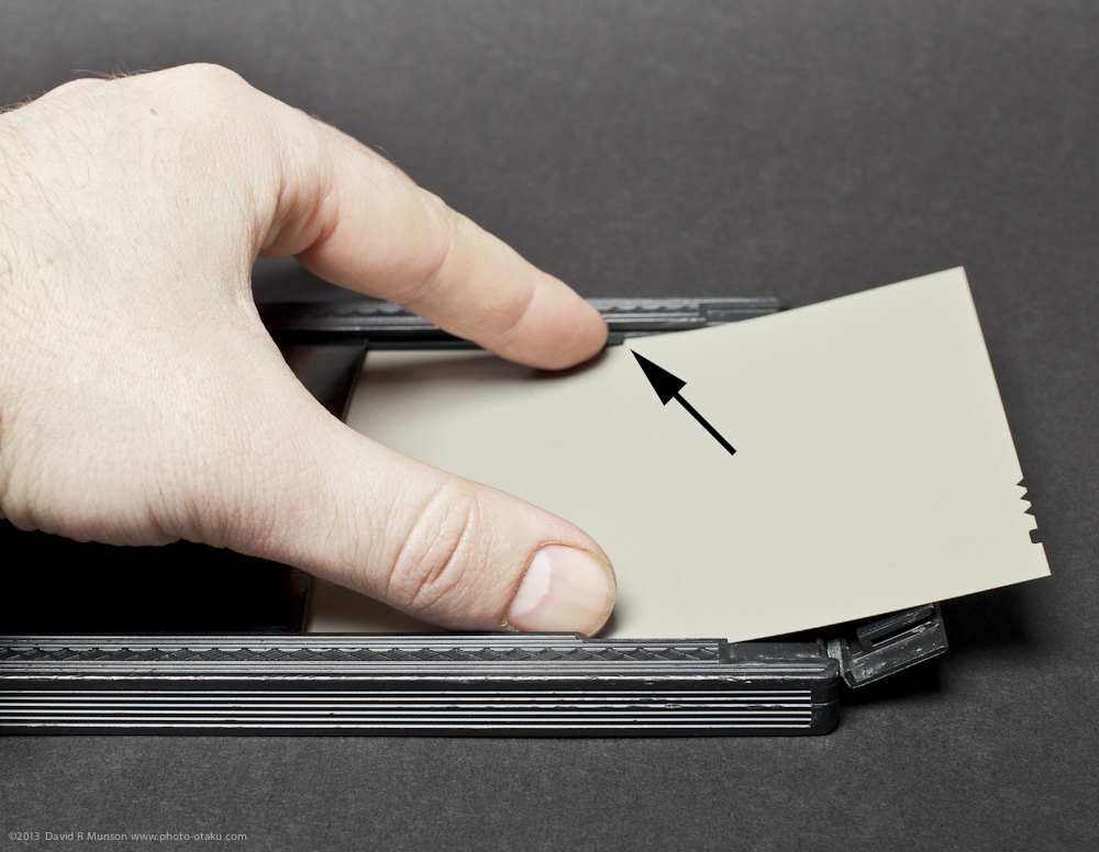

Linhof pisze:Niewywołany negatyw ma powłoki antyhalacyjne i od strony podkładu jest "ślepy". Emusja "patrzy" w Twoją stronę jeśli znaczki (wrąbki na krawędzi) szitki trzymanej przed sobą są po prawej na dole.
po prawej na górze,
po lewej na dole.

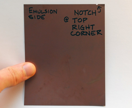

Posty: 10327
Kurna. na górze. W prawym górnym rogu. Palec wskazujący prawej ręki na znaczniku, wtedy emulsja patrzy na Ciebie.

Linhof napisał/a:
Masz< Kurna< problem z odwórceniem zdjęcia o 90st w prawo, negatywu, czy jakiś inny?
