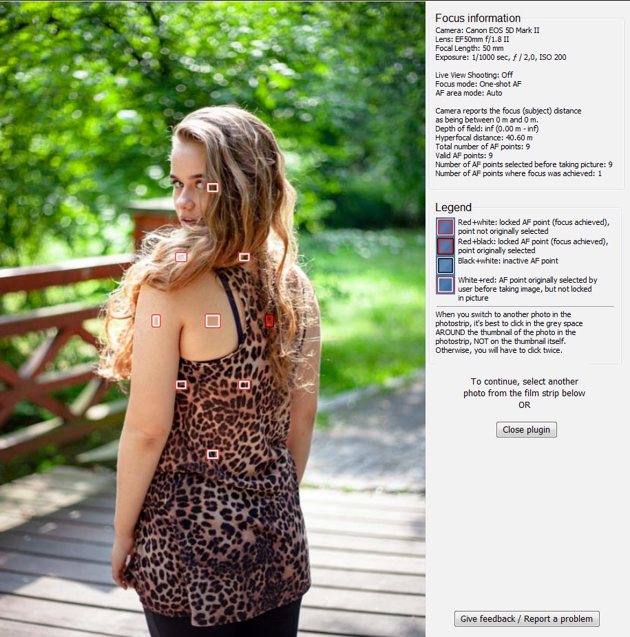

Może odświeżę temat, ponieważ sam szukałem od dłuższego czasu rozwiązania jak powstaje w moim obiektywie, czasami efekt zwany swirl bokeh. Rozwiązanie wydaje mi się przedstawia poniższe zdjęcie, na którym widać gdzie ostrzył obiektyw. Punkt ostrości wypada na środek kadru, mniej więcej. Tak więc jak już wcześniej wspomniano, liście drzew znajdujące się w obszarze obiektywu, gdzie spada jego rozdzielczość, dają efekt kołowego, magicznego rozmycia :-)
Problem w tym, że za zwyczaj ostrzymy na oczy, więc aby w takim ujęciu ostra była także twarz modelki, jej plecy musiały by się znajdować w jednej płaszczyźnie ostrości. Jak widać efekt bokeh w kółko udało mi się uzyskać zwykłą canonowską 50-siątką
Mimo wszystko długo się głowiłem jak to się dzieje.
