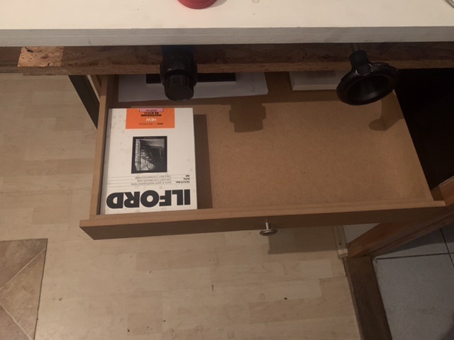

W bazarze ktoś sprzedaje powiększalnik z bezpieczną szufladą.
Postanowiłem obfotografować moją i trochę więcej o niej napisać.
Ciemnię mam w pomieszczeniu z dużym oknem 1x2m. Jest w niej normalne dzienne światło, a w okresie letnim od 14-tej do zachodu światło słoneczne. W szufladzie nawet w takich warunkach może leżeć papier bez opakowania, może też leżeć papier barwny pocięty na arkusze z „labowej” rolki. Piszę „nawet” bo jest on znacznie czulszy od piapierów cz-b
W pierwszej wersji szuflada miała też pełnić rolę podstawy powiększalnika, ale zrezygnowałem z tego. Po prostu przykręciłam ją od spodu do blatu stołu.
Wykonana jest z płyty mdf =/ 10 mm. Całość jest sklejoną, nieliczne cieniutkie wkręty pełniły tylko role pomocniczą, by dobrze ścisnąć i spasować ze sobą elementy.
W sumie robota prosta na krótkie popołudnie, tyle, że prawie rok stała oparta o ścianę bo ciągle w niej śmierdziało. Przez ten czas normalnie jej używałem, ale nie zostawiałem w niej papieru, tylko po zakończonym ściemnianiu wyciągałem całkiem by się wietrzyli. Wymiar wewnętrzny 55x64x4 cm.
Nie ma w niej żadnych uszczelek, tylko dobrze spasowane elementy i „labirynty”.

Moja "wymyślona" szuflada ma w środku klapę zabezpieczającą zawartość w przypadku przypadkowego otwarcia. Pomysł niezrealizowany. Zamiast klapy lepsza chyba by była zwijana roleta, taka jak w szafach biurowych.

J.A. pisze: 23 sty 2021, 15:30 Nie ma w niej żadnych uszczelek, tylko dobrze spasowane elementy i „labirynty”.
Nie masz także prowadnic, tak?

mrek pisze: 23 sty 2021, 17:37
Widać, że nie ma prowadnic. Szuflada "na wcisk".
Posty: 10515
Bezpieczna szuflada.
Chodzi na mydle.
Myślałem o dodatkowym zabezpieczeniu, ale to dość mocno komplikuje konstrukcję, a ja lubię proste rozwiązania.
Ale krańcówka o której pisał wcześniej mrek jest warta przemyślenia.
