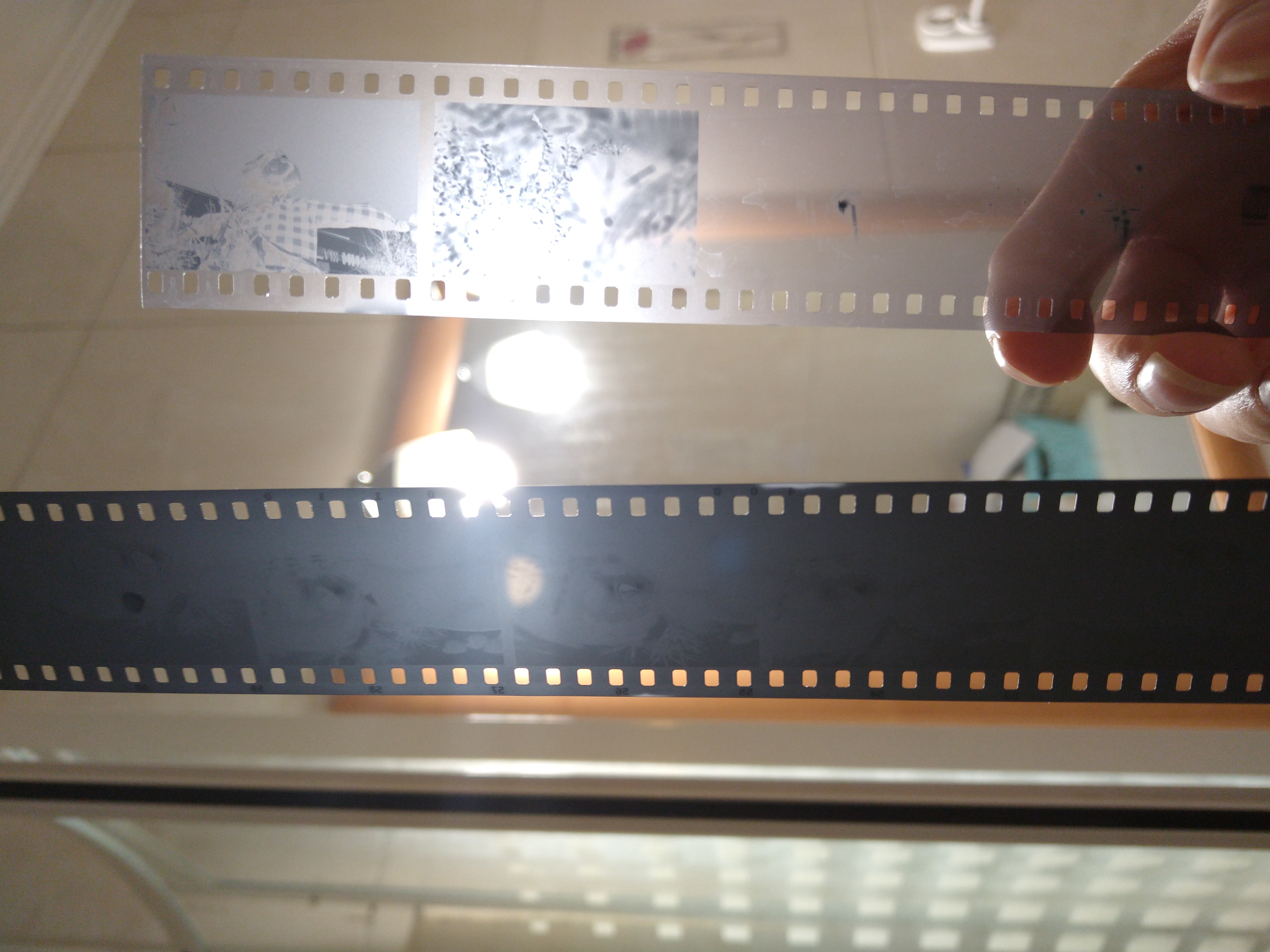

Wczoraj forsowałem Fomapan 400 do 1600 ISO. Niestety po wywołaniu negatyw jest bardzo ciemny, ledwie widać zarejestrowany na nim obraz.
Skorzystałem z receptury dostępnej na stronie digitaltruth.com. Świeży Rodinal 1+25 (12 ml wywoływacza, 300 ml wody) 20°C, 20 minut wywoływywania.

Na zdjęciu z prawej strony dla porównania ten sam film wołany nieco ponad 7 minut w Excelu (X-Tolu) 22°C.

jeśli film jest świeży, to chyba musi być mocno przewołany, skoro wyszło takie zadymienie.
ja bym wołał nie dłużej niż 13 minut, aczkolwiek do forsowania lepiej użyć microphenu, xtolu, fx39 itp.
Posty: 1733
Bardzo ciemny negatyw po wywołaniu
kijek pisze: 09 lis 2021, 09:55 Skorzystałem z receptury dostępnej na stronie digitaltruth.com. Świeży Rodinal 1+25 (12 ml wywoływacza, 300 ml wody) 20°C, 20 minut wywoływywania.
800 ASA podaje tam 10 minut, a 3200 25 minut przy tym stężeniu. No to te 20 minut nie wygląda za dobrze, pewnie jest z półtora raza za dużo.

Tak właśnie myślałem. Tylko czy nienaświetlone elementy filmu nie powinny jednak być jaśniejsze? Zastanawiałem się jeszcze, czy może nie zaświetliłem filmu, bo z lenistwa pakowałem go do koresu pod dwoma kocami przy zgaszonym świetle.

Też wydało mi się to trochę podejrzane. Ale ostatnio widziałem ten sam film forsowany do 1600 w D-76 przez 20 minut. A oba wywoływacze mają dość podobne czasy.

Panowie rbit9n i PPaweł, żadne forsowanie nie spowoduje takiego zadymienia. Gdyby przewołanie powodowało wzrost zadymienia nie byłoby mowy o żadnym forsowaniu, bo już i o 1EV byłoby widać.
Film jest albo zaświetlony, albo przeterminowany i to bardzo.
Raczej przeterminowany bo zaświetlenie rzadko jest tak równomierne

J.A. pisze: 09 lis 2021, 12:43 Film jest albo zaświetlony, albo przeterminowany i to bardzo.
Czyli raczej skopałem z leniwym wyciąganiem filmu pod kocami, bo film ma termin ważności do stycznia 2024. Miałoby to nawet sens, bo raz zatrzymałem się na kilka sekund przy nawijaniu, a na filmie w jednym miejscu widać gradient z jaśniejszego na ciemny. No nic, mam nauczkę na przyszłość :-)
Wychodzi na to, że rzeczywiście. Aczkolwiek z tymi dwudziestoma minutami z internetów to i tak chyba trzeba uważać.

kijek, ten "prawidłowo wywołany" wygląda na niedoświetlony tak na marginesie

Imperitus pisze: 09 lis 2021, 14:47 kijek, ten "prawidłowo wywołany" wygląda na niedoświetlony tak na marginesie
Jest tam parę klatek robionych nocą z ręki z pomiarem na źródło światła. Ale większość zdjęć powinna być w porządku, robiłem je aparatem trzymającym czasy :-) Bardziej obawiałbym lekkiego sforsowania filmu, zwiększonego ziarna i kontrastów, bo wywoływałem go na oko - 2°C więcej, niż zaleca producent i około 50 sekund dłużej.

J.A. pisze:Panowie rbit9n i PPaweł, żadne forsowanie nie spowoduje takiego zadymienia. Gdyby przewołanie powodowało wzrost zadymienia nie byłoby mowy o żadnym forsowaniu, bo już i o 1EV byłoby widać.
w pierwszej chwili też myślałem o przypadkowym zaświetleniu, ale hej! tak równo? potem też, że raczej to wygląda na przeterminowany film. a potem sam już nie wiem.
