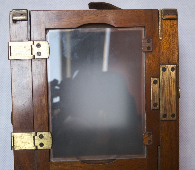

No dobrze tylko ja też mam Brucknera, tylko mniejszego, i mocowanie kaset zupełnie inne. Może niech kolega zamieści zdjęcia mocowania w swoim aparacie, a ja porównam ze swoim.

Posty: 63
Rejestracja: 04 maja 2018, 06:35
Alfred Brückner Rabenau Union model IV 13x18 - czy pasują kasety z FKD 13x18?
Post autor: Bemko »
W moim egzemplarzu tak wygląda mocowanie kaset:
A tak same kasety:
Nomad
Posty: 1069
Post autor: Nomad »
Teraz mój
Post autor: Jasiek Matacz »
Ja swojego w lepszej jakości wrzucę na weekendzie ale widzę że bliżej mu do Bemko ;-)

Jeszcze byłoby dobrze, żeby ktoś zapodał, jakie są mocowania kaset od FKD. Bo na ten przykład, moja kaseta sygnalityczna posiada mocowanie drewniane, ale wymiarowo dokładnie zgodne z pokazanym na zdjęciach metalowym.
