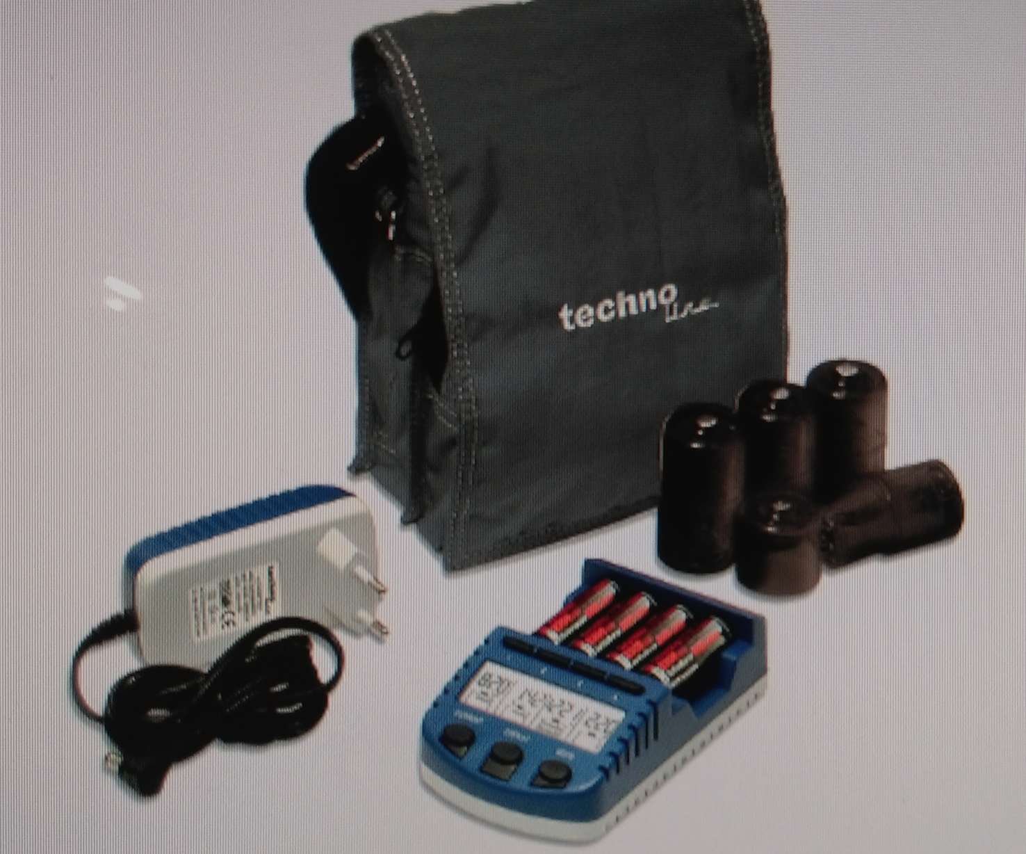

Zainwestuj w coś w rodzaju BC500, BC700 lub NC1000.
Może da się te akumulatorki jeszcze uratować.

taharii pisze: Na początek ładowarkę pewnie,
morotegari pisze: Zainwestuj w coś w rodzaju BC500, BC700 lub NC1000.
Dziękuje bardzo za podpowiedzi - już coś tam przejrzałem.
to drugie ma redukcje na większe akumulatorki.

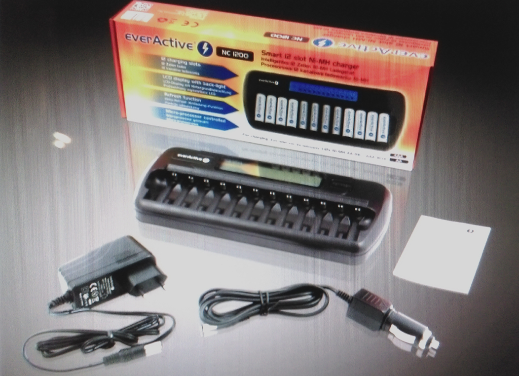

Witam. Używam już kilka lat ładowarkę z drugiego zdjęcia. Polecam. Wszystko widać, można posortować akumulatorki,
ma przydatną funkcję odzyskiwania utraconej pojemności.
Darek
Posty: 10476
Akumulatorki NiMH
Potwierdzam. Gówniane wykonanie, upierdliwie dzałające przyciski, ale ogólnie więcej plusów dodatnich niż ujemnych ;-)
